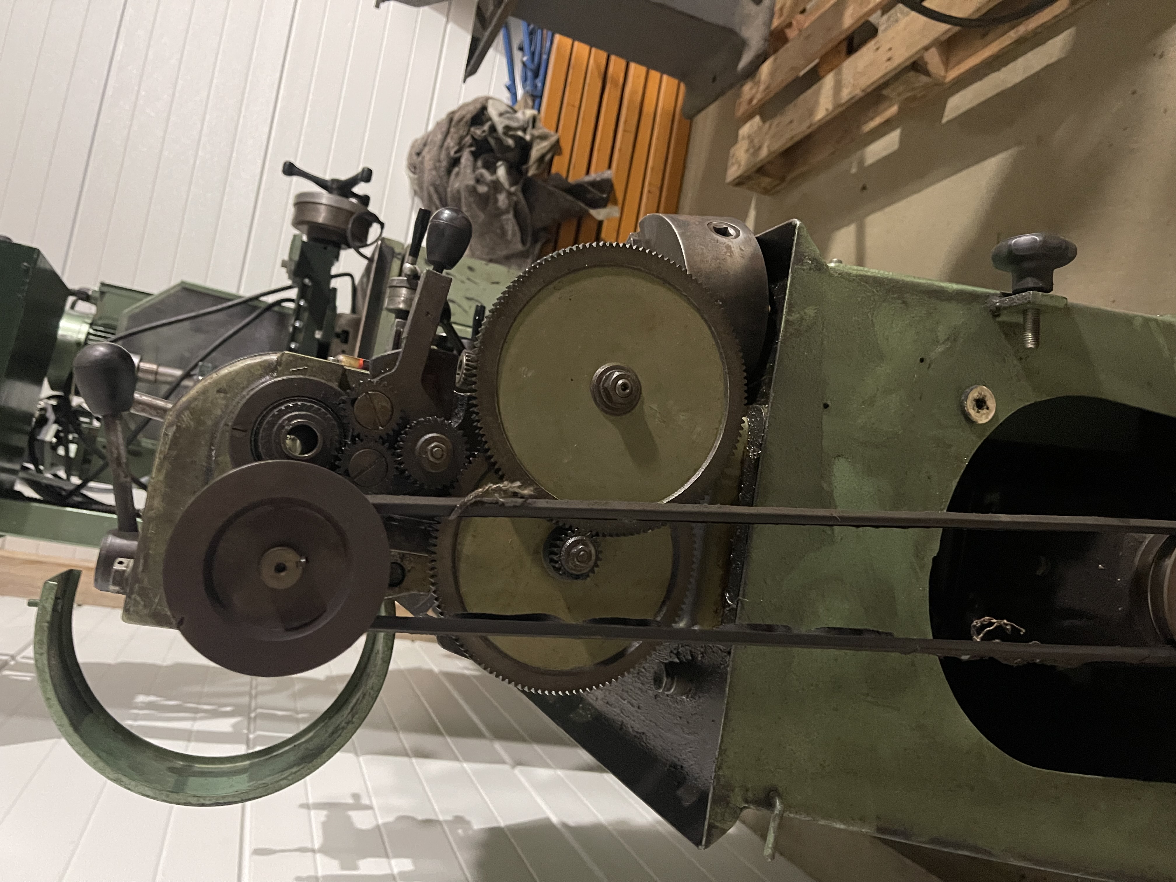

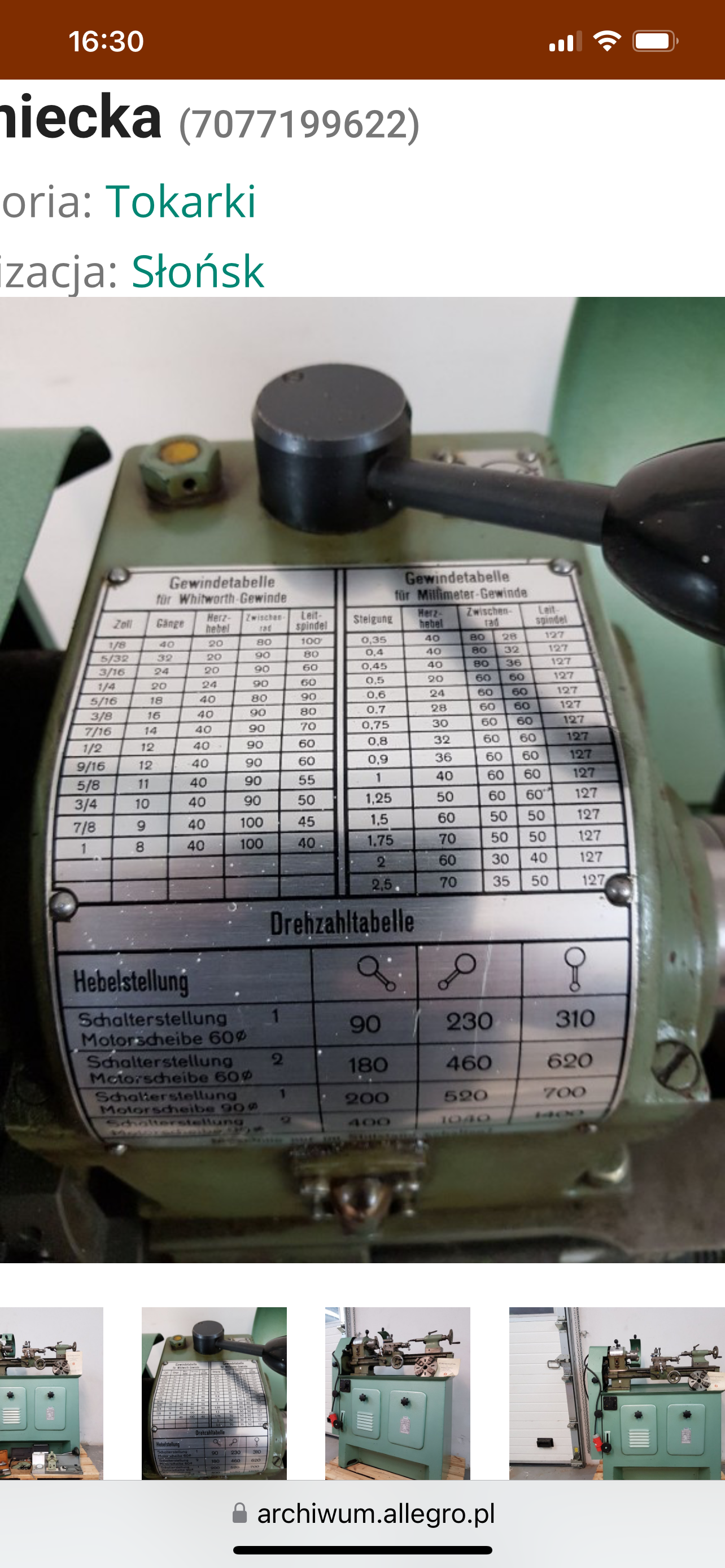

Witam wszystkich. Z uwagi na to iż czekam na zamówione narzędzia to postanowiłem zgłębić wiedzę o mojej tokarce. W załączonym zdjęciu widać tabele z gwintami oraz kołami zębatymi które w odpowiedniej kombinacji odpowiadają poszczególnym gwintom. Niestety nazewnictwo kół oraz brak schematu powodują iż nie wiem które koło zębate gdzie mam zamontować. Może koledzy pomogą ?

Lewa strona tabliczki - gwinty calowe, pierwsza kolumna od lewej to średnica gwintu, druga kolumna to ilość zwojów gwintu na 1 cal, w trzeciej kolumnie podana jest liczba zębów koła zakładanego na wałek zdawczy nawrotnicy, w czwartej kolumnie liczba zębów koła pośredniego, w piątej kolumnie liczba zębów koła zakładanego na śrubę pociągową. Te trzy koła muszą być ustawione w jednej płaszczyźnie, pierwsze i trzecie decydują o przełożeniu, drugie tylko je sprzęga ze sobą.
Prawa strona tabliczki - gwinty metryczne, pierwsza kolumna to skok gwintu w mm, druga kolumna to liczba zębów koła na wałku zdawczym nawrotnicy, trzy następne kolumny to kolejne koła, z których drugie i trzecie są zblokowane na wspólnej osi a ostatnie 127 zębów założone jest na śrubie pociągowej. Na zdjęciu, które załączyłeś, koła są ustawione w konfiguracji do gwintów metrycznych.

Grzegorz53 tabliczka to nie problem. Nie bardzo wiem które koła zębate przypisane są do tabeli gdyż nigdzie nie ma schematu z opisanymi kołami. Które koło zębate to wałek zdawczy nawrotnicy , które koło zębate to pośrednie a które koło zębate to koło na śrubie pociągowej na moim zdjęciu ?

Nawrotnica - koło 1 i 4 powinny mieć taką samą liczbę zębów (sprawdź, bo czasem bywają różne w innych tokarkach)
Gitara - gwinty calowe 3 koła, gwinty metryczne 4 koła
Tabela
Przy gwintach calowych, między kołem a i d zamiast kół b,c montowane jest koło o dowolnej liczbie zębów, aby tylko umożliwiło zazębienie kół a i d.
Tabela
