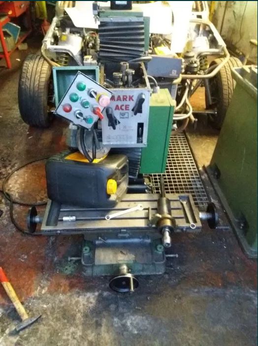

Czy są jakieś przeciwwskazania co do przerabiania tej frezarki na CNC? Czy to taka sama jakość jak chińskie odpowiedniki? Stan prowadnic i wrzeciona do zweryfikowania...

Ludzie nie takie rzeczy przerabiali na cnc. Frezarka wygląda na potrzebującą remontu lub co najmniej rozebrania, wyczyszczenia i złożenia. Koszt przeróbki nie będzie duży jeśli pójdziesz w silniki krokowe zamiast serw. Grunt to dobre przygotowanie mechaniki maszyny tzn aby trzymała geometrię. Bardzo łatwo to sprawdzić zakupując czujnik zegarowy, diatest, jakiś kątownik precyzyjny lub tym podobny "dżinks". Przy dzisiejszych cenach za amatorską elektronikę to nawet żal nie przerabiać na cnc :)
Mam takie skromne pytanie. Po czym stwierdziłeś, że to właśnie nie jest chiński produkt?
Mi właśnie na taki wygląda :mrgreen:
