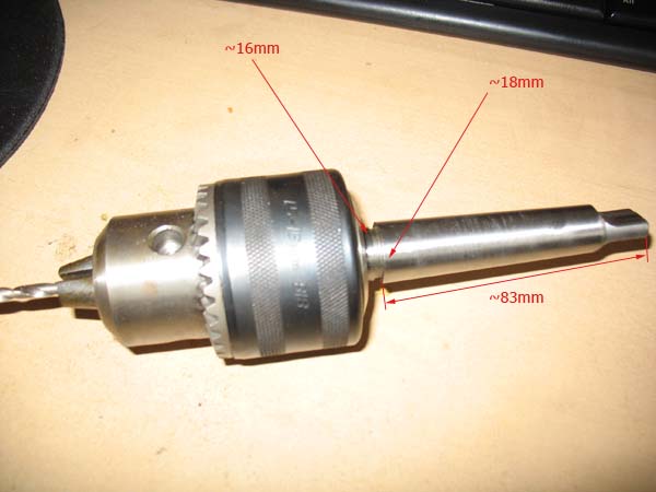

Jeśli chodzi o stożki skrócone, to wystarczy pamiętać, że liczba za literą "B" oznacza największą średnicę.
Czyli jeśli przykładowo większa średnica jest 18mm a mniejsza 16mm, to stożek jest B18.
Dodatkowo warto pamiętać, że stożek skrócony to połowa stożka Morse`a.
I tak MK3 dzieli się na B24 i B22, MK2 na B18 i B16, a MK1 na B12 i B10.

Jak stożek we wrzecionie jest MK2, to da się założyć trzpień MK2.
Jaki stożek będzie od strony uchwytu, to już inna sprawa.
Ja używam przykładowo trzpienia MK1/B18.
Cały wywód o stożkach był po to, że jak się go zna, to wystarczy spojrzeć na trzpień i wiadomo jaki to rozmiar.
Przykładowo, jak mamy trzpień na oko trochę mniej niż 20mm średnicy bez uskoku po środku, to jest to MK2/B18 ...
Natomiast faktycznie we wrzeciono MK2 da się włożyć stożek skrócony B18 płycej, a B16 głębiej, tylko nie bardzo wiadomo po co i jak go potem wyjąć ...

Tak więc stożek w wiertarce masz MK2.
To dosyć ważna informacja, bo możesz przecież założyć inne narzędzia z takim stożkiem.
Natomiast uchwyt jest zapewne 1.5-16mm, a na pewno na stożek B16.
Piszę "zapewne", bo z tą minimalną średnicą różnie bywa.
Warto mieć mały uchwyt do małych wierteł, ale takie uchwyty są zwykle na B12, a nawet B10.
Wtedy będziesz potrzebował odpowiedni trzpień MK2/B12, albo MK2/B10.
Warto też mieć tuleję redukcyjną MK2/MK1, do mocowania narzędzi z chwytem MK1.
Ceny takich rzeczy zaczynają się od kilkunastu złotych za sztukę.
Czasem można trafić taniej.
A co do tego kluczyka, od którego się temat zaczął, to się upewnij czy za te same pieniądze nie kupisz całego uchwytu.
Uchwyt luzem czasem się przydaje jako imadło.
Ja często używam takiego uchwytu jako rączki do gwintownika ...
