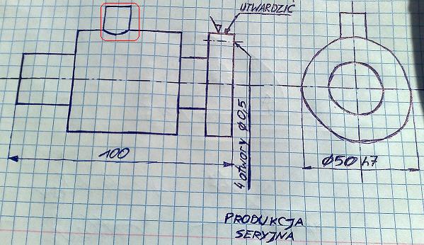

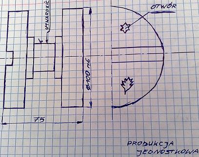

Witam wszystkich!
Mam problem z wykonaniem projektu, tj. nie wiem jaką metodę wykonania elementów zamieszczonych na obrazkach wybrać- toczenie z pręta czy obrabianie odlewu. W przypadku obrazka nr. 1 wydaje mi sie sensowne toczyć (uwzględniając to, że produkcja ma byc jednostkowa) Problem jest też z tą gwiazdką (która ma być przelotowa) i liskiem
( nieprzelotowy) -czym to wykonać?
W rysunku nr. 2 problemem są 4 otwory o średnicy 0,5mm -jakim narzędziem je wykonać?Następnym schodkiem jest element w czerwonym kółku -czy cały detal odlać i obrobić czy wytoczyć i ten element np.dospawać (tu mamy do czynienia z produkcją seryjną)
Jak wykonac utwardzenie zaznaczonych powierzchni?
Szczerze mówiąc nie wiem wogóle co to za przedmioty ani do czego służą i z czego mogą być wykonane-to tez część projektu- sam mam wymyśleć. I ostatnie pytanie jakie są naddatki?
....zapomniałem dodać, że wymiary których nie ma na rysunku mam wymyśleć sam.
Będę wdzięczny za każdą pomoc!

Witam .Troche mało danych ale moim zdanie elementy należy wkonac z preta awiec toczenie ,frezowanie no i trzpien mozna wykonac w nastepujacy sposób.(Górny rysunek).W skali rysunku wyglada mi to na fi 12 wiercimy otwor np.11,,8 nastepnie rozwiertak 11,95 .Nagrzewamy otwor i metoda osadzenia skurczowego wtlaczamy kolek fi 12 i po sprawie.Jeżeli chcesz utwardzic powierzchnie no to może gatunek 45 lub 40H. :cool: Podaj wiecej danych np. do czego to ma służyć moze w spozywce no to wtedy nierdzewka ,kwasówka inne metody Pozdrawiam!!!

Właśnie nie wiem do czego mają służyc te przedmioty (rysunek górny to jakiś rodzaj reduktora o ile dobrze kombinuje a dolny to już kompletnie nie wiem)Robie studia BHP a takimi rzeczami musimy się tam zajmować....więc proszę o wyrozumiałość, że szukam pomocy.
W jaki sposób wykonuje się utwardzenie?Czy to ten sam zabieg co hartowanie?Jak wykonać te gwiazdki i listki oraz otwory o średnicy 0,5mm?
Te połączenie -wcisk trzpienia na gorąco-mocne będzie czy takie sobie?

utwardzane moze byc rózne ale myśle ze chodzi o hartowanie więc indukcyjnie , a te dziwactwa mozna zrobic na tzw. drutówce CNC

połączenie wcisk trzpienia na gorąco dobrze zrobione z odpowiednimi pasowaniami będzie nie do ruszenia.
