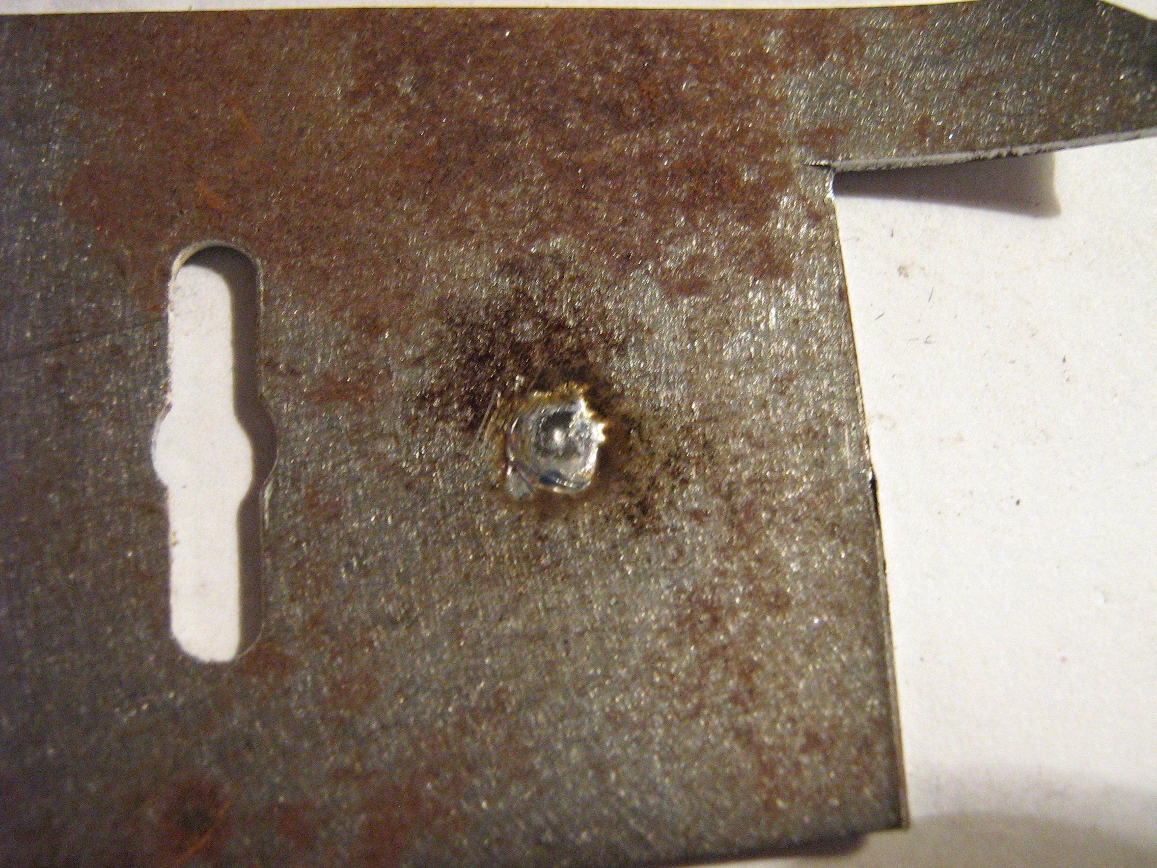

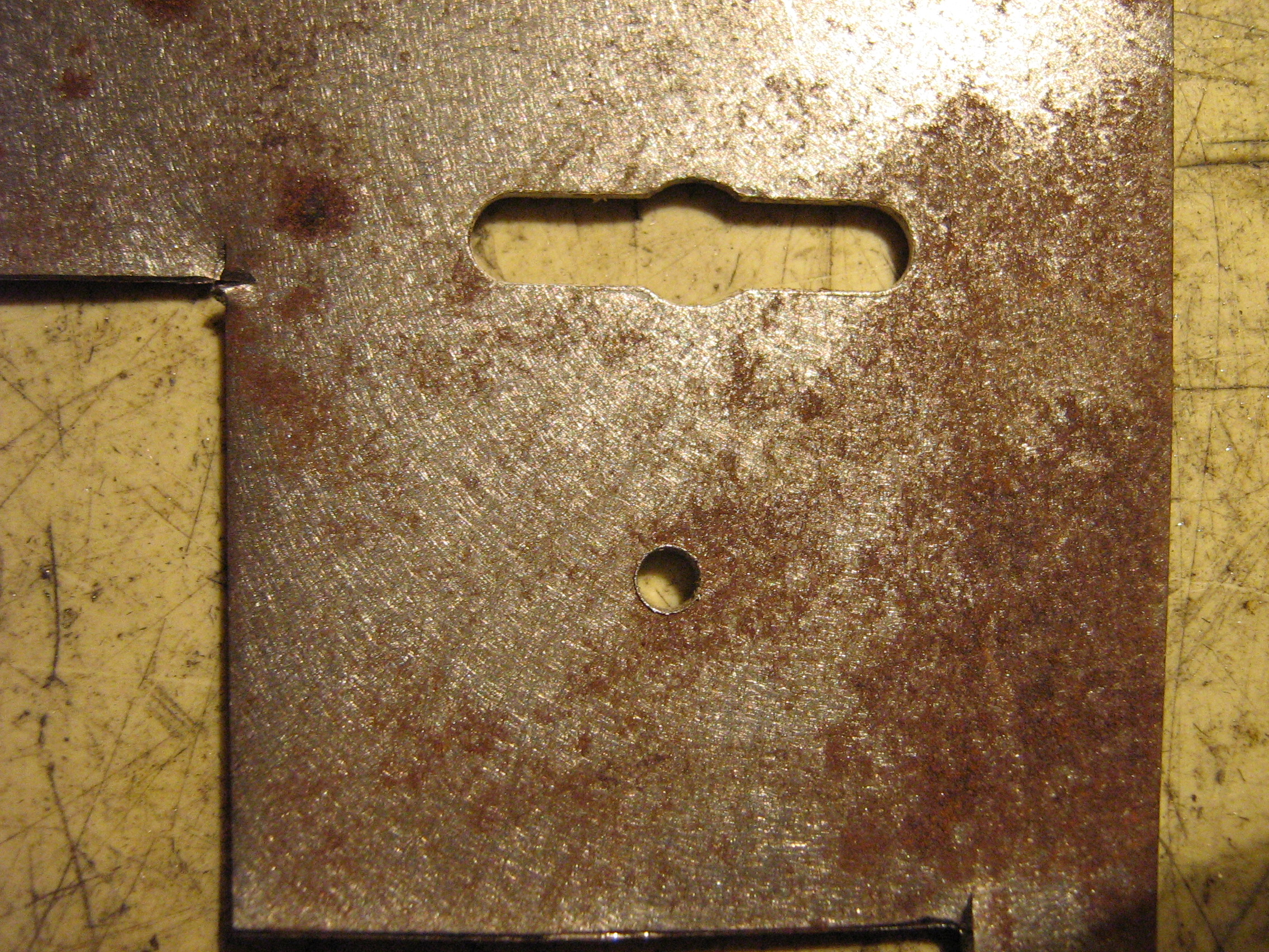

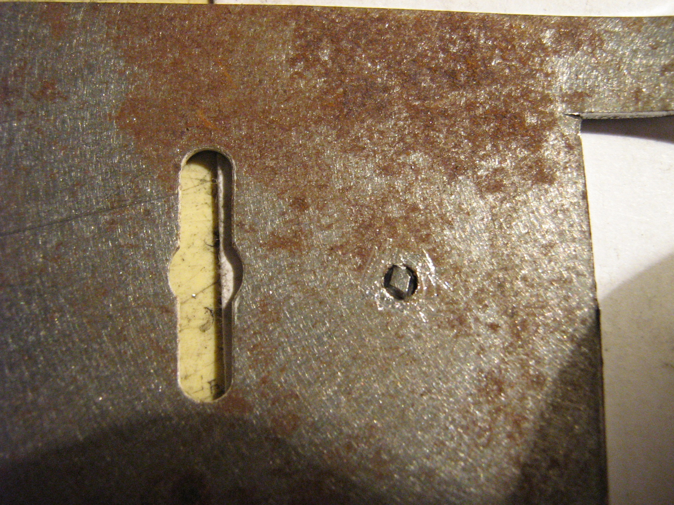

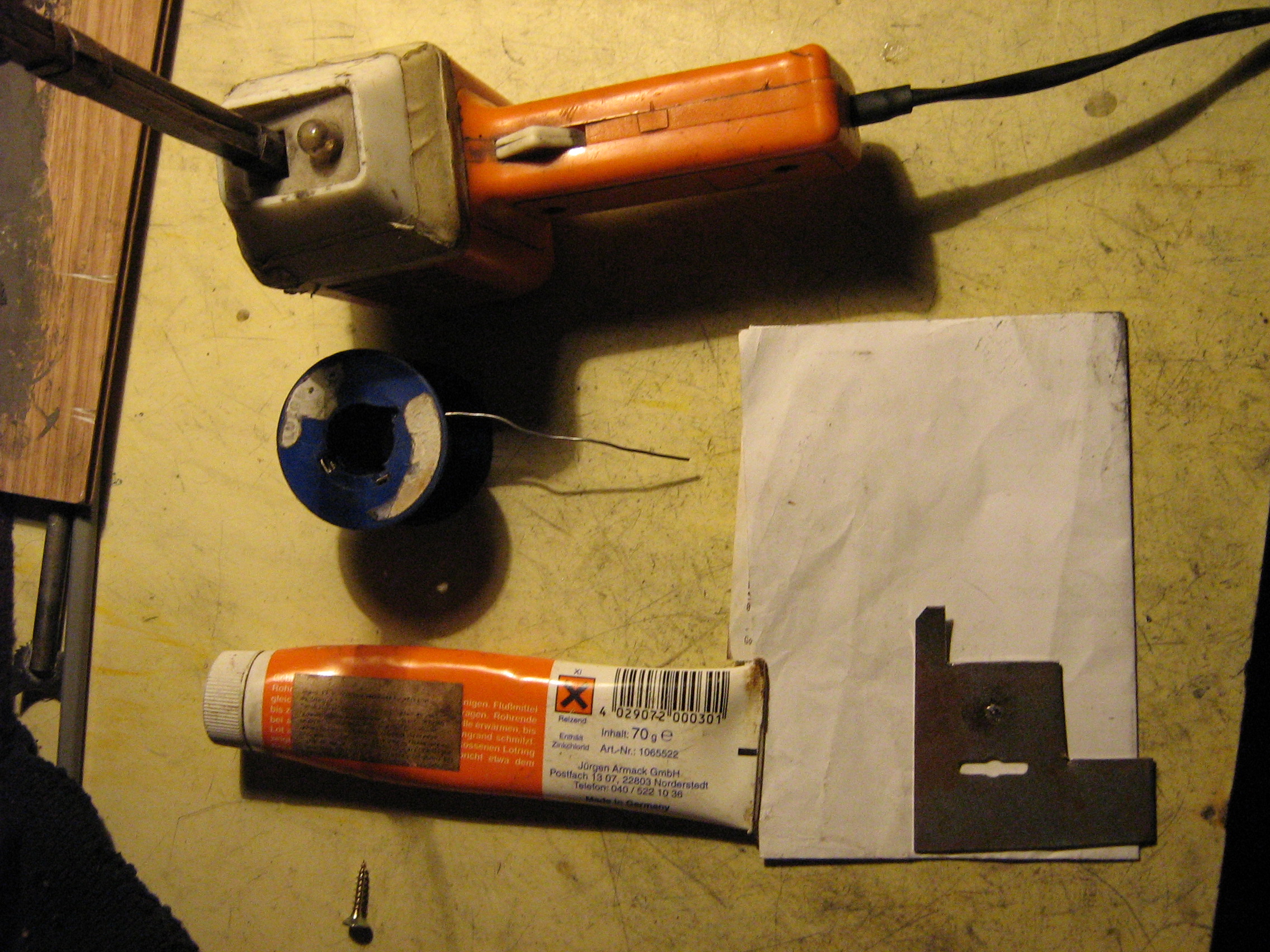

Zalutuj to zwyczajnie cyną, wkładając w otwór dowolnego szpeja i tyle. Topnik tylko użyj do lutowania stali cyną, od bidy kalafonia. Przy blasze 1mm to lutownica transformatorówka 100W załatwia sprawę. Czas samej naprawy niecałe pół minuty. Patrz:
blacha 1mm otwór 2,5 mm:
kawałek tej samej blaszki w otworzę:
już zalutowane:)
materiały i narzędzia:
Najdłużej to trwało wgranie tych zdjęć z całej roboty! No i znalezienie blachy i wywiercenie otworu, ale to juz akurat Ty masz gotowe
Momentu lutowania nie miałem jak zrobić- rąk za mało
Zrobisz bez zdejmowania grzejnika, farby tylko milimetrową otoczkę naokoło otworu zdrap do gołego. Proste szybkie i skuteczne. Poza tym - w odróżnieniu od podawanych wcześniej rozwiązań szczelność i estetyka- to też ważne gwarantowana, a także nie zniszczysz grzejnika jak przy spawaniu.
już zalutowane:)

W lutowaniu wieżmie udział powierzchnia otworu- czysta bo świężo przewiercona, oraz powierzchnia zewnętrzna naokoło otworu, którą jak napisalłem należy farby pozbawić. A jak otwór się zasyfił to się wkręca w niego tutke z papieru, rożek szmatki itp i już jest czysty.qqaz pisze:Jeżeli grzejnik był używany to od środka może być pokryty osadem - licho wie czy nie będzie mocno utrudniać technik z klejem czy lutowaniem
Co do kosmiczności- na naukę nigdy nie jest za póżno, a poza tym pokazałem jakie zalutowaniej jest proste

Zalutowywałem taki otwór- przedstawiłęm zdjęcia powyżej, co trwało poniżej 30 sek . Po co kombinować to nie wiem taka skora taka naprawa jest banalna do przeprowadzenia i przetrwa sam grzejnik...ale kombinujcie...Do Autora- jak umiesz lutować to obejrzyj moje zdjęcia i tak zrób- będzie naprawdę dobrze
Rdza wewnątrz grzejnika nie ma znaczenia bo tamta powierzcnia nie będzie brala udziału w lutowaniu.
