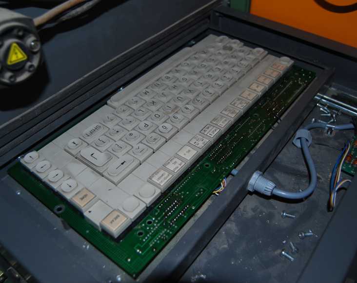

Post napisał: Dividi » 27 lut 2012, 10:41
Uszkodziła się nam klawiatura w cnc Weeke BP10.Nie działa blok z kursorami i przyciskiem Home.Prze-lutowałem wszystkie układy oprócz mikro-kontrolera i epromu.Nic to nie pomogło.
Podejrzewam że przerwała się ścieżka.Czy posiada ktoś schemat takiej klawiatury , a może ktoś wymieniał klawiaturę na taką z PC i mógłby się podzielić doświadczeniem.

Post napisał: Dividi » 28 lut 2012, 14:33
Klawiatura jest rozebrana.
Pięć przewodów połączone jest z konwerterem. Z konwertera wychodzą 3 przewody.
Z tego co udało mi się dowiedzieć klawiatura Pc (ps2) posiada 4 wyprowadzenia. +5,gnd,data,clk, więc do czego ten 5 przewód.

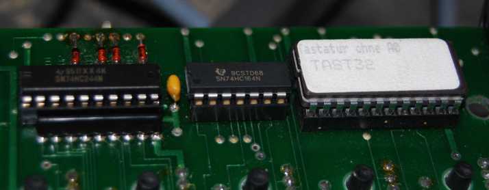

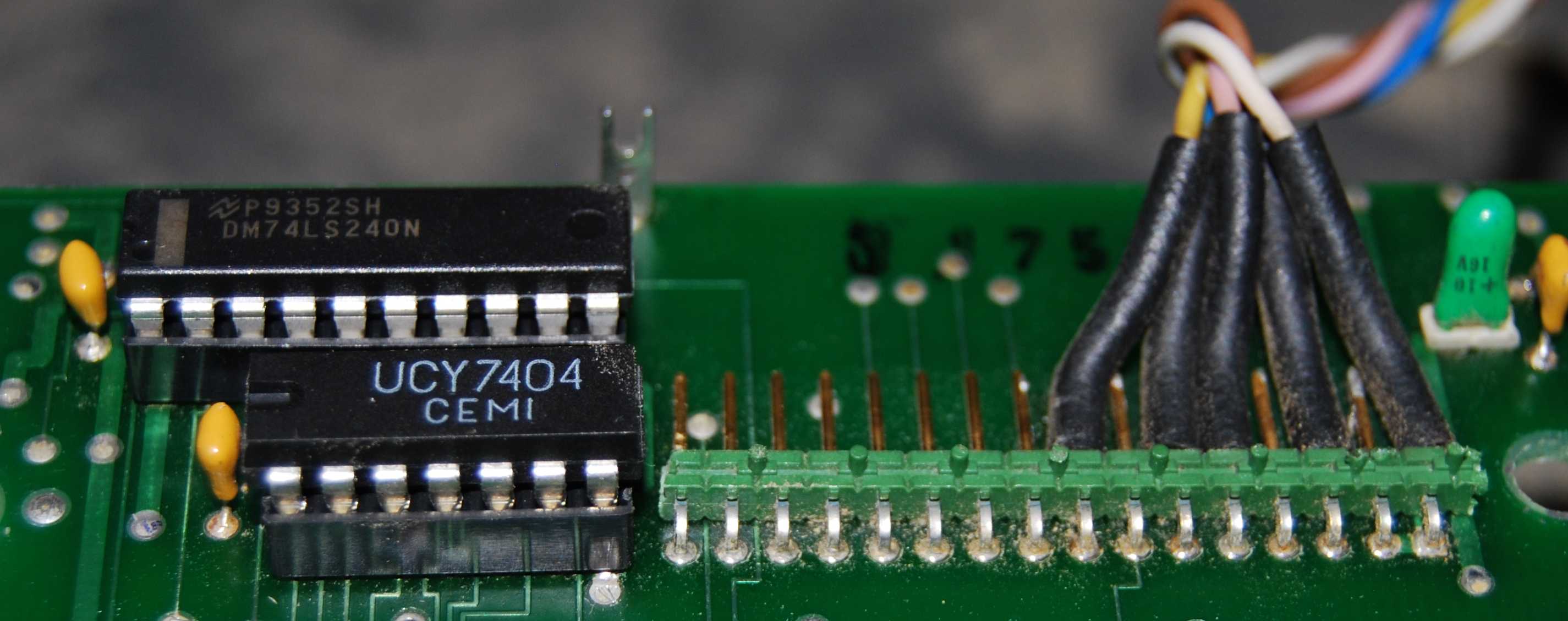

Post napisał: Dividi » 01 mar 2012, 10:42
Reszta układów.

Post napisał: andrjalo » 01 mar 2012, 21:37
Te zdjęcia nie wiele wnoszą może pan zrobić zdjęcie tej małej płytki tak aby widoczny był symbol układu scalonego.

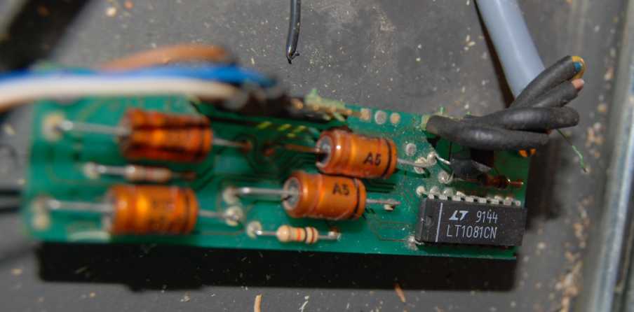

Post napisał: Dividi » 02 mar 2012, 07:52

Post napisał: andrjalo » 02 mar 2012, 15:16
Jeżeli wymieniał pan układ LT1081 i nie pomogło to proszę o kontakt na [email protected]

Post napisał: jarosław pawlik » 07 mar 2012, 13:48
Robiłem takie klawiatury i problem polega na tym, że to nie układy scalone ulegają uszkodzeniu. Popatrzeć trzeba na miejsca , gdzie znajduje się jakiś klej, lub temu podobna substancja nałożona na ścieżki elektroniki. Pod tym klejem, często gęsto jest przerwany druk. Trzeba polutować ścieżki i po krzyku. Pozdrawiam

Post napisał: Dividi » 10 kwie 2014, 19:25
W serwisie za nową klawiaturę - 24.000zł :)
Znajomy elektronik naprawił ją , jakaś ścieżka nie łączyła.
