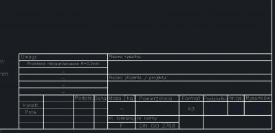

W związku z wdrażaniem przez naszą firmę ISO dostałem polecenie zmian dotychczasowych tabelek w rysunkach wykonawczych.
Mamy mały zakład, który zleca wykonywanie elementów ze stali i aluminium (głównie cięcie na ploterach). Rys. wyglądał zawsze standardowo: wymiar + ewentualne naniesione tolerancje, dostaliśmy polecenie umieszczenia w/w klas i norm.
Byłby ktoś w stanie (na bazie tych informacji) doradzić jakie normy i klasę powinienem umieścić w takiej tabelce?
WZÓR

Ja zwykle dostaje rysunki tylko z adnotacja: wymiary nietolerowane na rysunku wykonac wg. DIN2768m. A tabelka (jak w pliku od kolegi wyzej) wisi na kazdej maszynie :)

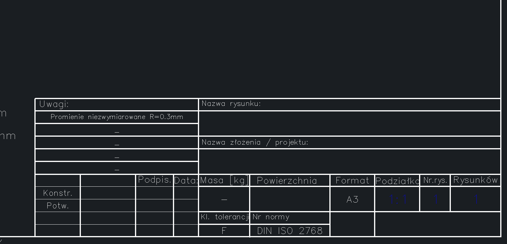

Re: Klasa dopuszczalności i normy tolerancji?
Post napisał: Zwieszony » 25 sty 2019, 09:33
Dzięki za odpowiedź.
Tak to wygląda?
Szczerze mówiąc trochę rysunków już widziałem (jak widać ciągle za mało :)) ale nigdy z zaznaczoną w ten sposób klasą i taką normą w rubrykach.

Powinieneś jeszcze umieścić symbol rzutowania
