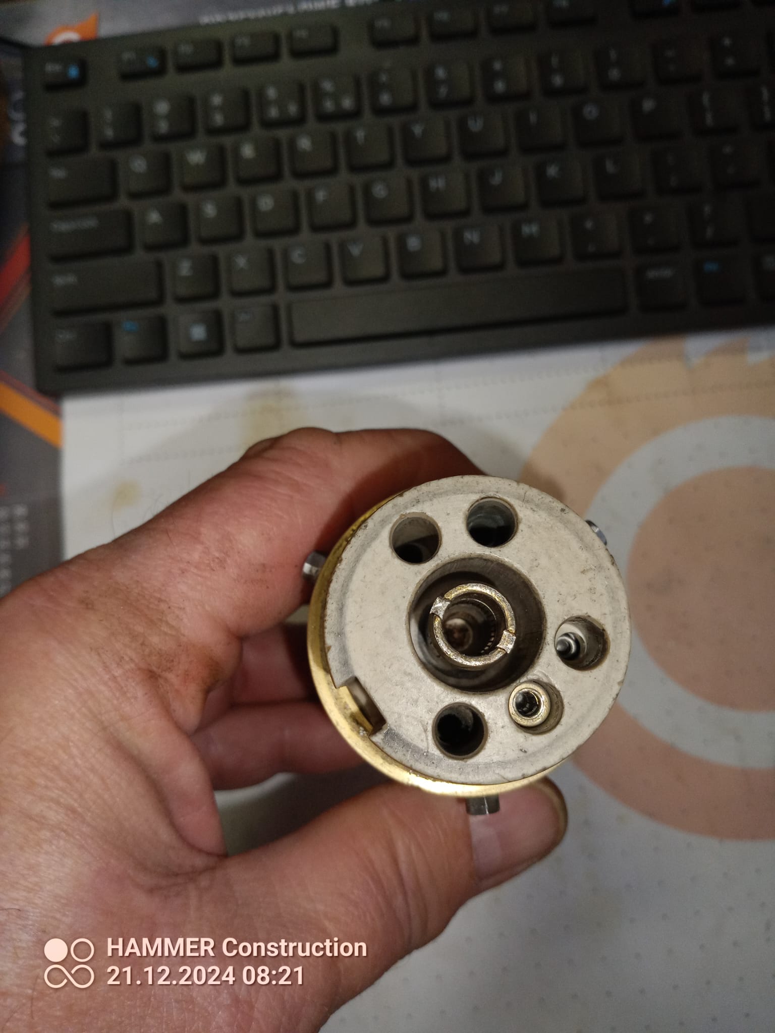

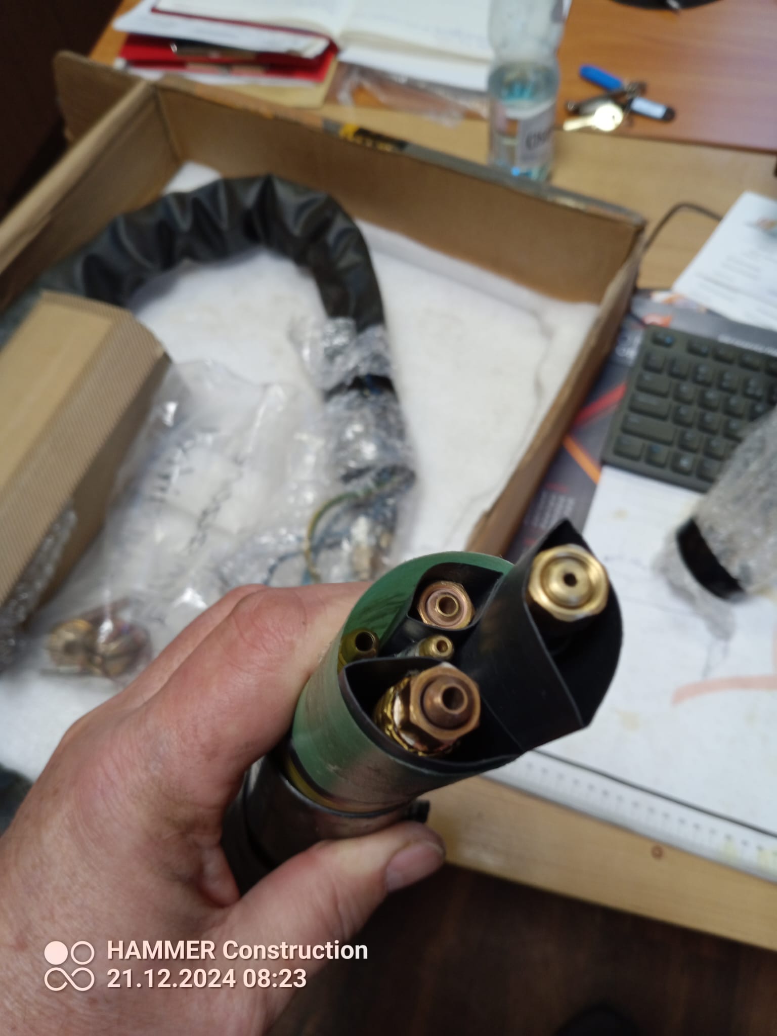

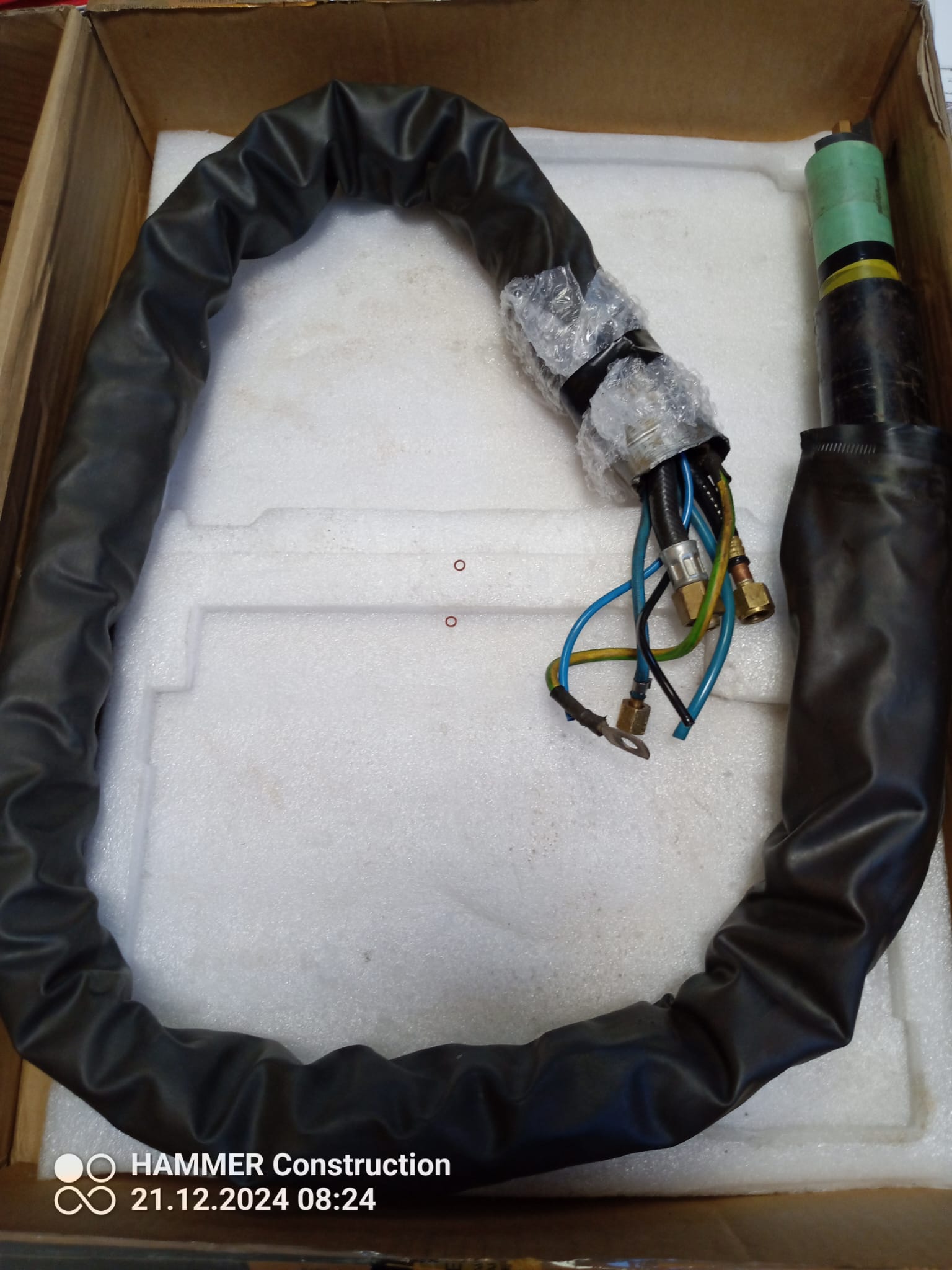

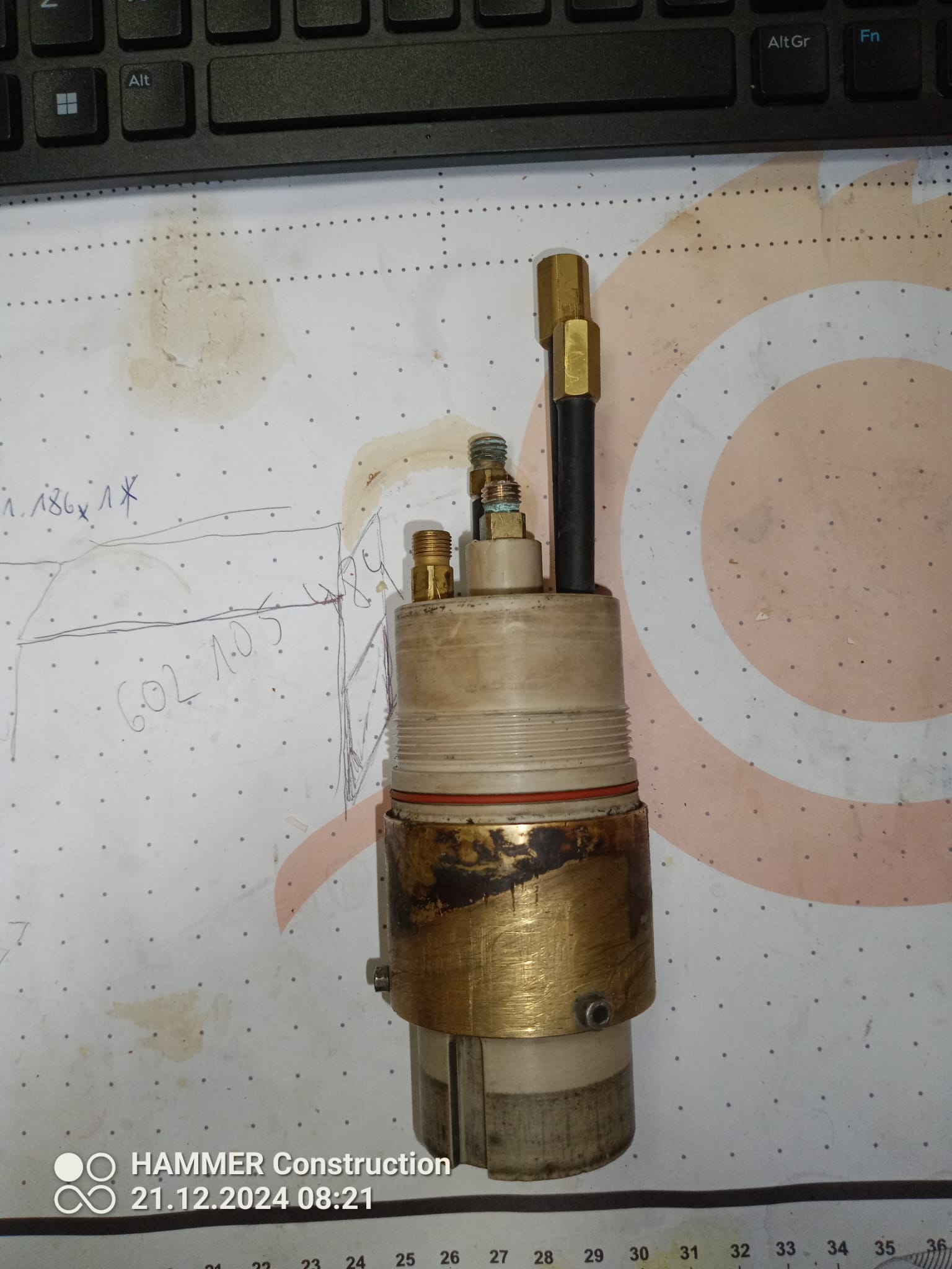

Witam, mam czeską plazmę MGM QMNICUT3100 z 2014roku i mam problem taki że adapter/konektor z wężami do palnik Kjellberg PerCut 170 jest wadliwy, zaworek zwrotny w tym adapterze/konektorze z wężami do palnik nie działa, leci z niego chłodziwo. Szukam firmy która miała by to na półce i mógłbym to kupić lub firmy która jest to w stanie naprawić od ręki. Przeprowadziłem już z jedną firmą akcję serwisową ale okazali się bardzo nierzetelni i wysłali mi niby naprawiony adapter z wężami a po odpakowaniu wczoraj paczki opisali że nie idzie tego naprawić i dołączyli fakturę za naprawę - taki prezent na święta :evil: . Proszę Was o pomoc wskazanie gdzie i u kogo można takiego adaptera szukać. Z kim można było się skontaktować w takiej sprawie a może ktoś widział taki adapter lub całość na jakiejś aukcji.
wadliwy adapter/konektor
przewody do adaptera

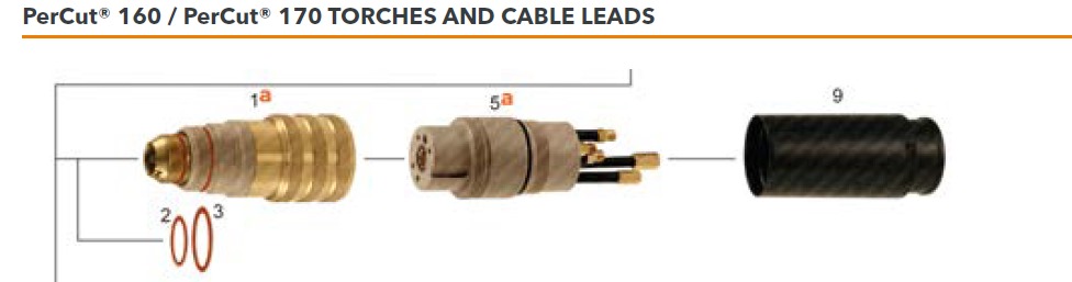

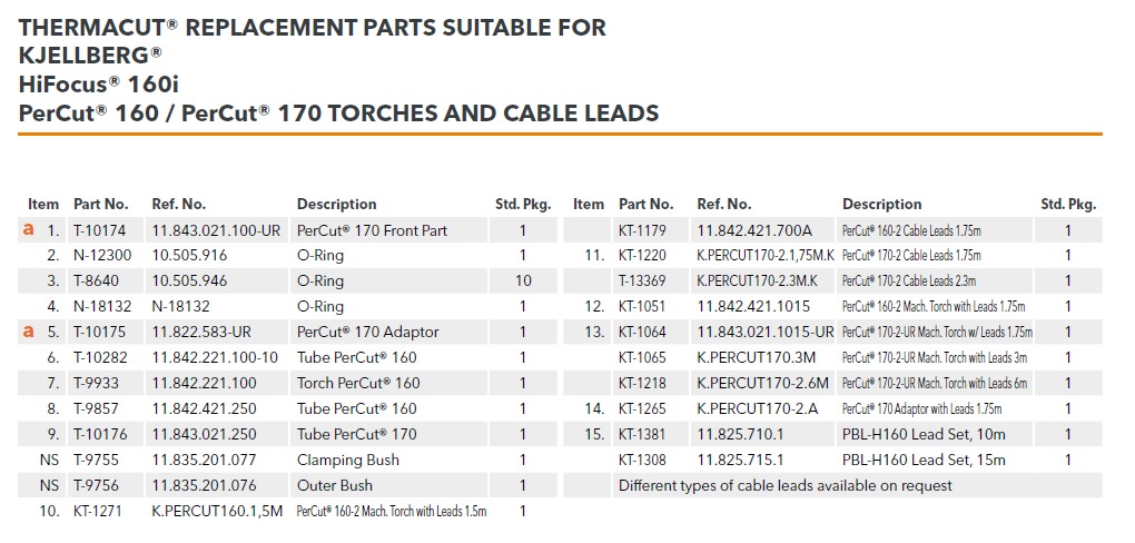

pod nr 5 jest opis adaptera
część środkowa to szukany wadliwy adapter

To są elementy niedostępne dla użytkownika maszyny
Nie jestem pewien, ale chyba je mam. Musiał bym sprawdzić po świętach.
Steryd
Posty: 4774
Re: Kjellberg PerCut 170 Adaptor - problem z zakupem i regeneracją
Post napisał: Steryd » 23 gru 2024, 12:43
To już chyba prościej zamontować sobie gniazdo euro i przełożyć wtyczkę, dodatkowo będzie wiecej możliwości dobrania palnika.
Można?
Morzna!!!
cnccad
Posty: 3580
Lokalizacja: już tylko Mysłowice
Post napisał: cnccad » 23 gru 2024, 12:52
że jak ?
Gdzie to gniazdo euro zamontować ?
To jest PER-CUT i ma dwa gazy do pracy. Start HF-em i markowanie.
To chyba tak nie bardzo się to da zrobić ?
