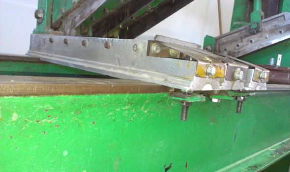

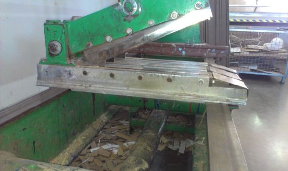

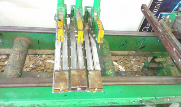

Załączam zdjęcia, żeby łatwiej to sobie wyobrazić. Maszyna była projektowana do ustawiania jej raz na dwie - trzy godziny, więc nie było problemów z ustawianiem ręcznym. Przestawienie tych noży polega na poluzowaniu nakrętek najlepiej widocznych na zdjęciu 4 i przepchnięciu całego aparatu na odpowiednią pozycję, z zachowaniem równoległości noży (prostopadłości względem łoża). Teraz zmienił się profil i przestawianie tych noży odbywa się nawet co kilka minut, co bywa uciążliwe i czasochłonne.
Waga jednego noża - ok. 20 kg. Pracownik przepycha to dosyć łatwo, choć właściwie nie ma żadnych elementów ślizgowych. Jest miejsce na to, aby całość podnieść i umieścić na jakimś łożu (kątownik, rura ?) umożliwiającym poślizg i jednocześnie zapewniającym prostopadłość przesunięć. Dokładność wymagana - 1 mm. Długość całej maszyny 2,5 m.
Od strony elektronicznej (ew. programowanie sterownika) powinienem sobie poradzić, choć będę wdzięczny za uwagi - słaby jestem z mechaniki.
