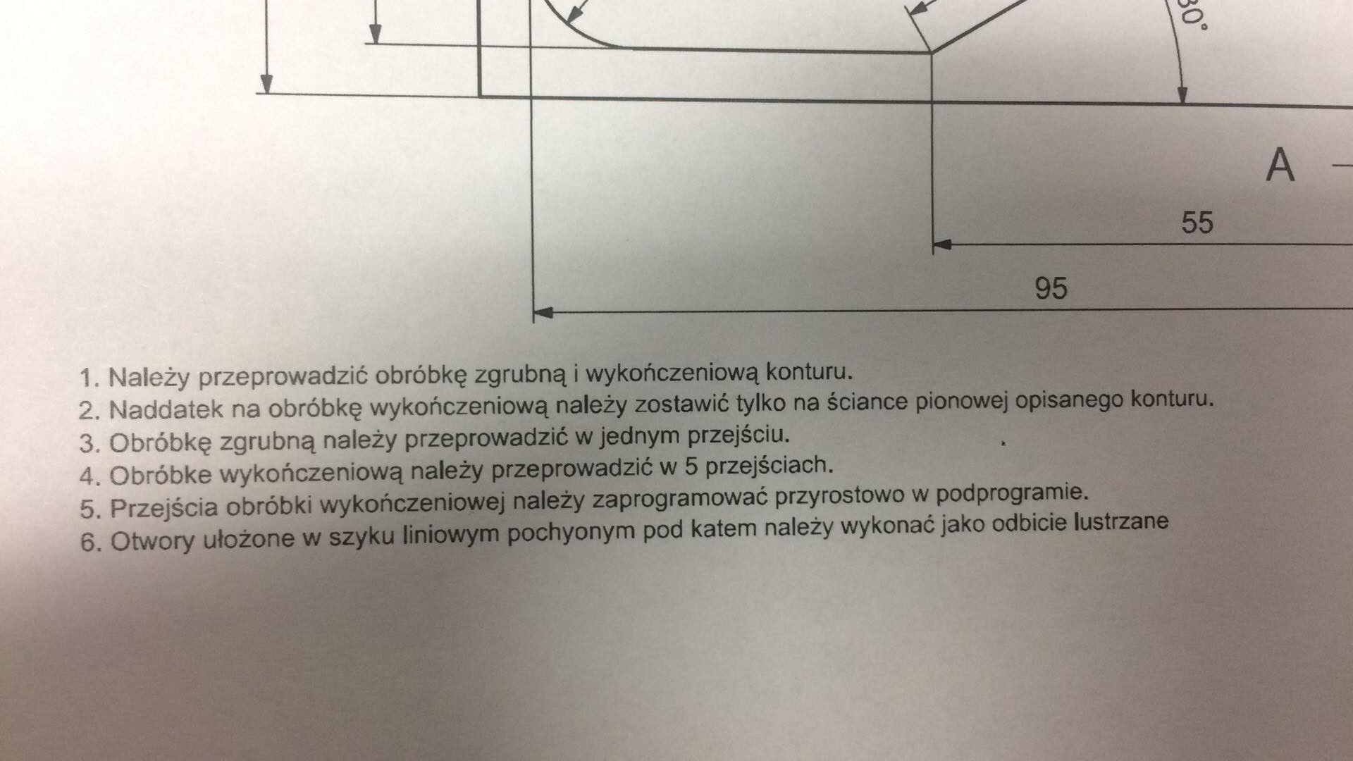

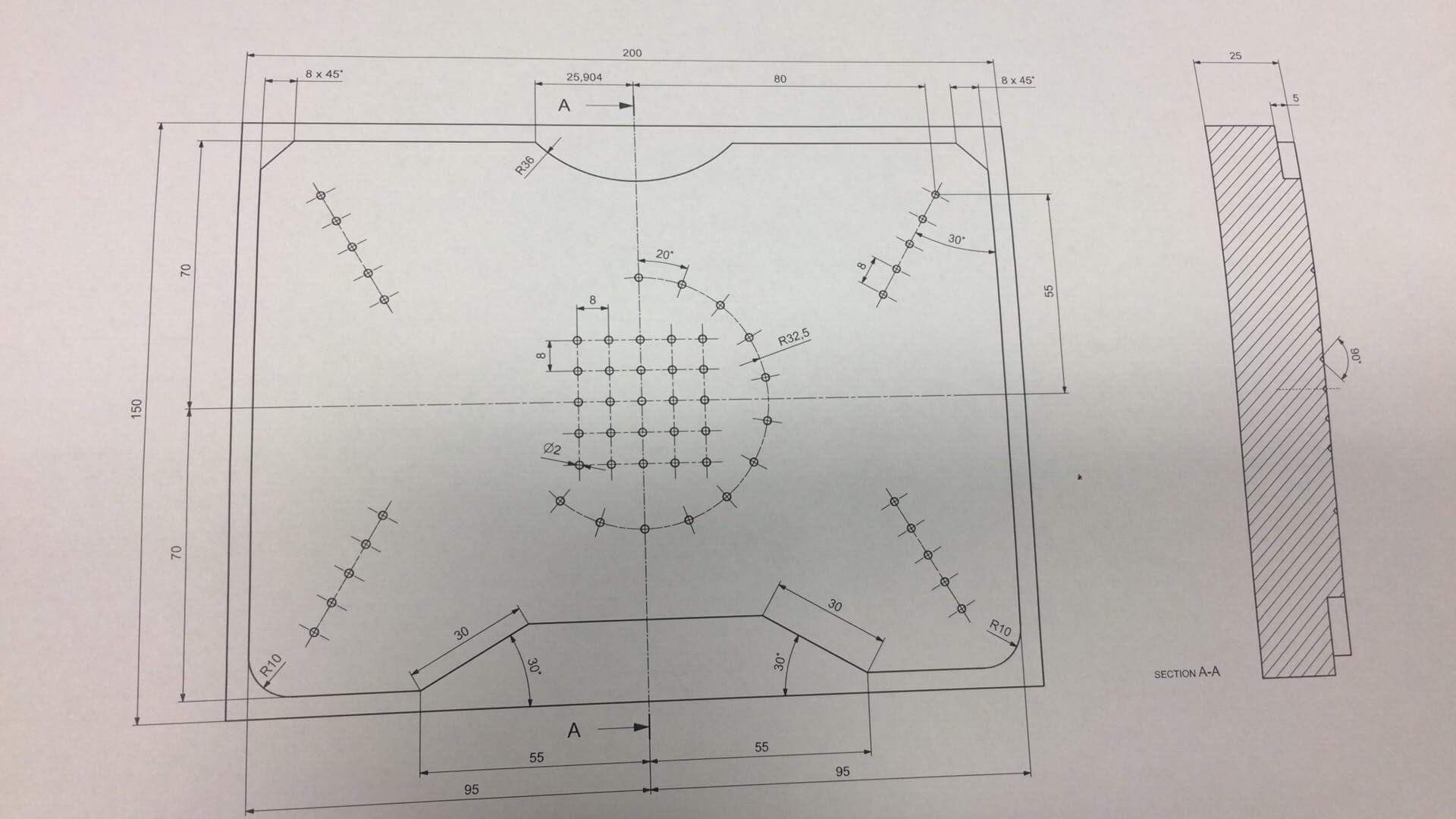

Witam, potrzebuję wykonać program jak w załączniku. Wszystko potrafię za wyjątkiem przeprowadzenia przyrostowej obróbki wykańczającej w kilku przejściach, w jednym podprogramie. Powinno to być bez użycia cykli. Pomoże ktoś ?

Przyrostowo to ja rozumiem tak, że przyrost jest w dól. Czyli boczną ściankę konturu (kwadratu) nie robisz w jednym przejściu, a dzielisz na 4, za każdym przejściem schodząc w Z o 5mm w dół. Robisz zejście na Z-5, potem leci kontur, później zejście na -10 znowu kontur itd. (zakładając, że 0 jest na górnej powierzchni przedmiotu).

Hmmm, może ja nie do końca rozumiem polecenie, czy nie chodzi o to aby te 5 przejsc było w strone scian ? Bo z tego co napisałeś wynika że 5 przejść ma być na głębokość. Może masz rację, Dzięki za pomoc :)

Czesc. Za pomoca LBL i powtarzanie LBL . A przyrostowo np; IZ-1....
