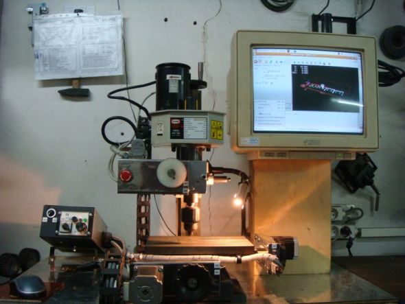

Witam!
Od jakiegoś czasu testuję EMC2 na mojej maszynce (zmodernizowana proma) no i jak to zwykle bywa pojawił się problem. Mianowicie nie potrafię zmienić kierunku jazdy referencyjnej w osiach X i Y. Ściślej osie (jak mi się wydaje) są skonfigurowane poprawnie maszyna frezuje jak należy(nie ma lustra,jedzie zgodnie z wizualizacją) a gdy próbuję zrobić home --Z jedzie jak należy do góry i się zeruje, natomiast X i Y zamiast w stronę zera jedzie do wartości dodatnich szukać home.
Nie jestem orłem w dziedzinie ,dopiero się uczę, ale przetrzepałem wszyskie pliki ini. hal. itp. no i nic rozsądnego nie znalazłem (lekka magia jak dla mnie).
Może któryś z kolegów spotkał się z tym problemem.Dodam ,że niestety angielski kiepsko więc manual nie wiele mi pomógł.
moja Proma

Post napisał: GumiRobot » 26 lis 2008, 06:36
Pocztaj cały ten wątek .
Wynika z powyższych linków, że dla kierunku najazdu na HOME ważny jest znak + / - wartości poniższych parametrów
HOME_OFFSET,
HOME_SEARCH_VEL,
HOME_LATCH_VEL
oraz jest jakiś błąd w nazwach tych parametrów w wersjach EMC2 niższych niż 2.2.2 .

Post napisał: RadoslawStalowy » 26 lis 2008, 09:45
No muszę przyznać, że nie spodziewałem się tak szybkiej i rzeczowej odpowiedzi (to wzór dla niektórych "forumowiczów").
Po południu zrobię próby i zdam relacje. Wielkie dzięki!!
[ Dodano: 2008-11-26, 22:02 ]
No i po bólu ,dla zainteresowanych wartości Home Search Velocity oraz Home Ofset ze znakiem przeciwnym zmieniają kierunek jazdy referencyjnej w danej osi.
Jeszcze raz wielkie dzięki i oczywiście punkcik dla GumiRobota za konkretną odpowiedz na posta!!!
