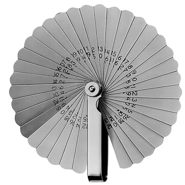

Decodrew pisze:Chodzi ci o taki niby scyzoryk ?
Listki, bloczki pomiarowe.
Szczelinomierz.
Kolego, to co podałeś to są wzorce do kalibracji narzędzi pomiarowych i szczelinomierze i nie używa się ich do niwelacji luzów.
Tak kolego mwrona, to co chcesz zakupić nazywa się podkładkami dystansowymi albo niwelacyjnymi (spotkałem się już z tą drugą nazwą).
Możesz takie zrobić samemu, pójdź kolego na złomowisko i wybierz sobie kawałki blach różnej grubości (najlepsze będą miedziane lub mosiężne, ew. stalowe), potem sobie sam dotniesz na wymiar - taniej Cię to wyjdzie i szybciej.
