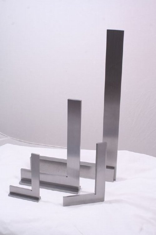

Czy do pomiarów prostopadłosci osi i elementow maszyny mozna uzyć takich kontowników
http://www.allegro.pl/item310700084_kat ... t_vat.html
Ma ktoś może doświadczenie w tym temacie.?? :smile: :smile:

To jest standartowy kątownik, podstawa wyposażenia każdego warsztatu. Z pewnością wystarczy, a dokładne ustawienia przeprowadzisz po próbnym frezowaniu płaszczyzn w kilku przejściach.

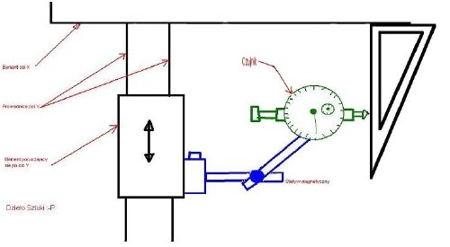

mam nadzieje ze autor tego rysunku nie obrazi sie ze go wstawilem jeszcze raz:) ale mysle ze tez jest calkiem pomocny.
autorami sa : Slon i Didas1(przerobka) :)))
