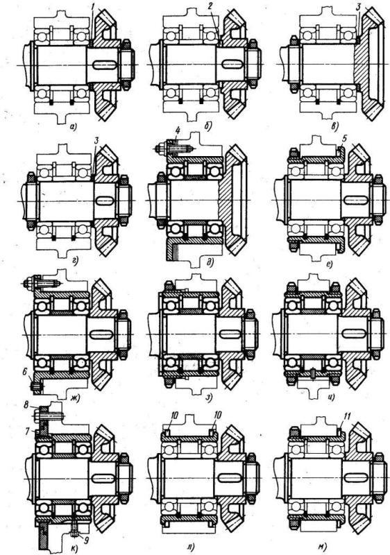

czy są jakieś metody kasowania luzów na stożkowych przekładniach kątowych? Czy jedynym rozwiązaniem jest rezygnacja z przekładni ewentualnie zastosowanie przekładni ślimakowej (podobno w przekładniach ślimakowych daje się kasować luzy)?

Coś mi się zdaje że w festung Breslau nie wiedzą że regulacja luzów w przekładniach kątowych odbywa się tak jak w ślimakowych przez zbliżanie albo oddalanie elementów współpracujących :mrgreen:

Żeby wyregulować luz to koła trzeba przesunąć w jedna lub w druga stronę zależnie od potrzeby: zmniejszenie lub powiększenie luzu. Następnie trzeba ustalić właściwe położenie. Można to zrobić na różne sposoby. Podaję trochę przykładów.
Regulacja osiowego położenia kół zębatych.jpg (103.26 KiB) Przejrzano 8194 razy

Co rozumiesz ,przez ,,skasować luz"- zmniejszyć go, pozostawiając technologiczny ,czy doprowadzić do stanu ,gdzie zmiana kierunku obrotów nie spowoduje żadnej różnicy w położeniu wału napędowego i napędzanego (0 luzu)?

bardzo dobre pytanie. Chciałbym zrobić przekładnię kątową z minimalnym luzem pomiędzy kołami. Zdaje się, że będzie to więc luz technologiczny. Dla jakiego typu przekładni kątowych luz technologiczny jest najmniejszy? Gdzie ewentualnie mógłbym na ten temat poczytać (jakiś poradnik młodego konstruktora lub coś w ten deseń)?

z przekładniami kątowymi nie jest tak do końca prosto .
prawdę powiedziawszy to pasują do siebie w jednym ustawieniu kół .
regulacje sprowadzają się do ustalenia tej pozycji .
nie ma tak dobrze że przesuniesz jedno koło i skasujesz luz - przekładnia będzie źle pracować ( wycie , chrupoty , itp ) . luz raczej wynika z jakości wykonania kół - centryczność , szlifowanie obrysu zęba , itp .
oczywiście można iść na pewne " kompromisy " - ale lepiej przy małych obrotach na przekładni .

Najdokładniej skasujesz w przekładni ślimakowej.Dzielona ślimacznica.Przy zastosowaniu sprężyn napinających obie połówki uzyskasz praktycznie 0 luzu.

jeżeli chodzi o ruchy przestawcze - to zdecydowanie przekładnia ślimakowa .
co innego jak obroty mają byś spore ( jakie ? ) .
jeżeli chodzi o ruch przestawczy - to i nawet luz " ujemny" ( zacisk ) wchodzi w grę .
co " to " ma robić ?
