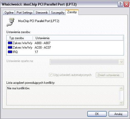

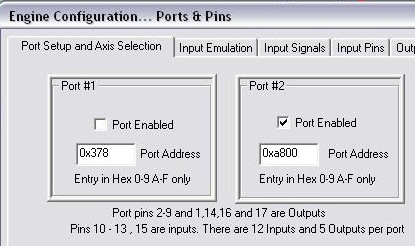

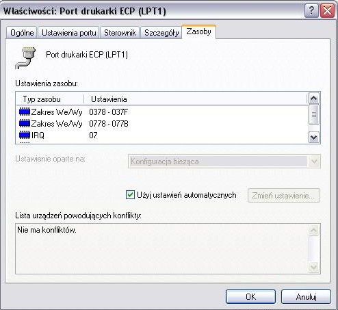

Witam wszystkich :)
Potrzebny jest mi drugi port LPT, który będę używał niezależnie razem z pierwszym (który znajduje się na płycie głównej) w tym samym czasie. Pierwszego "fabrycznego" używam do sterowania silnikami krokowymi, a drugi będzie służył do podłączenia manipulatora. W związku z tym zakupiłem taką kartę. Zainstalowałem zgodnie z instrukcjami, skonfigurowałem tak jak na poniższych fotkach, podłączyłem sterowniki krokówek i ani drgną. Nie mam pojęcia co może być nie tak. Używam programu Mach2. Płyta główna komputera, którego posiadam to: ASUS A8V-Deluxe. Czy macie koledzy też takie problemy? Proszę o pomoc w rozwikłaniu problemu.

Ja korzystam z podobnej karty na Moschipie i na początku też nie działała prawidłowo do momentu aż dobrze wpisałem adres w mach2 dla Port#2 .

jeśli chodzi o adres to wpisuje do Macha taki jak przy LPT2 czyli A800, potem jak zapisze to ustawienie w Machu, program sam sobie przestawia na takie oznaczenie jak na ostatnim zdjęciu. W czym może tkwić problem?

gmaro pisze:Ja korzystam z podobnej karty na Moschipie i na początku też nie działała prawidłowo do momentu aż dobrze wpisałem adres w mach2 dla Port#2 .
potwierdzam - poprawne przepisanie adresu "wysokiego" z managera urządzeń pomaga...
problemem czasami jest przekonanie takich dodatkowych portów równoległych dopracy w trybie ecp/epp (mam taki problem na karcie pcmcia)

Witam w temacie po dłuższej przerwie. Zrobiłem format dysku, bo myślałem, że jakiś wirus sie wprowadził do komputera i mi miesza, a ja się męczę. Lecz po formacie sytuacja się powtórzyła. Jeśli chodzi o przypisanie właściwego adresu w Machu to wpisałem A800 (taki mi sie wyświetlił) i maszynka nie chodzi, silniki ani drgną:( Może w biosie trzeba coś przestawić? Moze port jest zablokowany? Proszę o pomoc i pozdrawiam!!

a w machu nie trzeba przypadkiem włączyc obu portów ?
i potem przy konfiguracji nr portu i pin, bo ja cie wiem czy zwracasz uwage na takie drobiażdzki

zapomniałem jednej prostej rzeczy, aż wstyd się przyznać :oops: W zakładce output pins nie zmieniłem na porty nr 2, więc jak miało to działać? ;) Najważniejsze, że działa i problem rozwiązany:) Dziękuje wszystkim za pomoc i pozdrawiam!! :)
