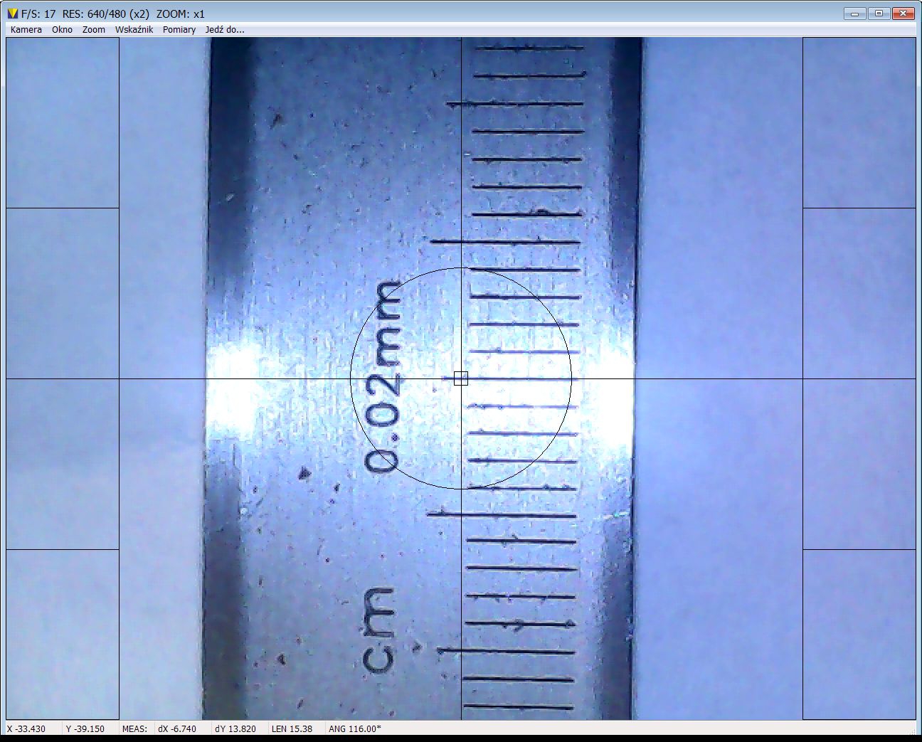

Chciałbym się Was poradzić w temacie nowej funkcji w PikoCNC, tj. możliwością bazowania w osiach X Y za pomocą kamery USB.
Może ktoś już przerabiał ten temat i wie co nieco, np. jaką kamerę najlepiej wybrać oraz jakie można uzyskać dokładności bazowania?
Na razie wyszukałem film, jak skalibrować samą kamerę
Z góry dzięki za informację :smile:
cosimo
Posty: 567
Lokalizacja: Damasławek
Post napisał: cosimo » 17 mar 2017, 16:28
Jak najbardziej. Kiedy okno kamery jest otwarte zerowanie działa w odniesieniu do kamery a nie narzędzia. To samo tyczy „Jedź do”
Osobiście na allegro nabyłem „endoskopową” na długim kablu USB. Przy odległości jakieś 4cm od powierzchni na 1mm przypada 10 pix więc dokładność w takim układzie to 0,1mm (kamerka 640x480).

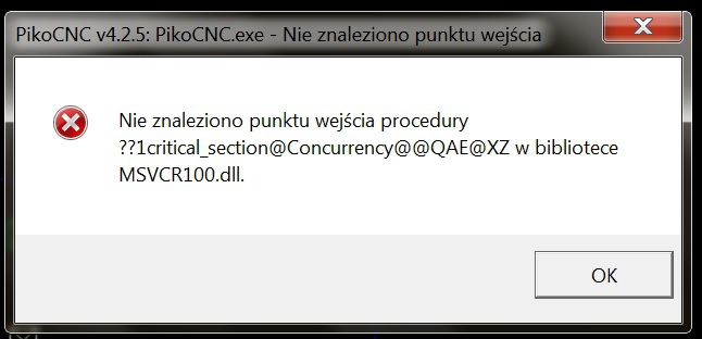

Witam, ja mam nieco inny problem, mimo zainstalowanych bibliotek VC++2010 przy próbie uruchomienia podglądu kamery pojawia się okno błędu ( system W7 64bit). Czy miał ktoś taki problem, proszę o podpowiedź. Pozdrawiam,

Coś się wyjaśniło ? To aktualna wersja Piko ?

Witam, po zainstalowaniu innej wersji MVC++ problem się rozwiązał.
Na Win 7 poprawnie działa z wersją z 2013 - 12.0.13501.
Kamerka endoskopowa niskiej rozdzielczości spełnia swoje zadanie, super przydatna sprawa
zwłaszcza przy małych detalach, dzięki COSIMO !!!
ps: oczywiście po przy kalibracji offsetu trzeba pamiętać żeby zachowywać tę samą wysokość Z

Możesz wrzucić link do tego pliku zainstalowałem ale nowsza wersje i nadal błąd

Post napisał: fedl85 » 13 mar 2019, 20:48
Kirti pisze:
04 sie 2017, 09:11
