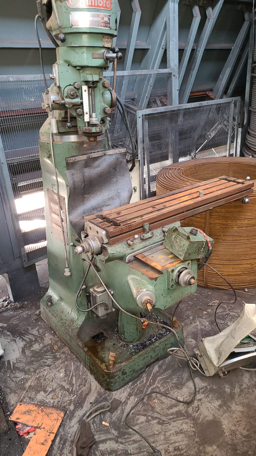

witam,
szukam schematu do podłączenia frezarki z załącznika. niestety nie wiem jaki to model bo wszystkie tabliczki nieczytelne. Podejrzenia ,żeto johnford 3vs

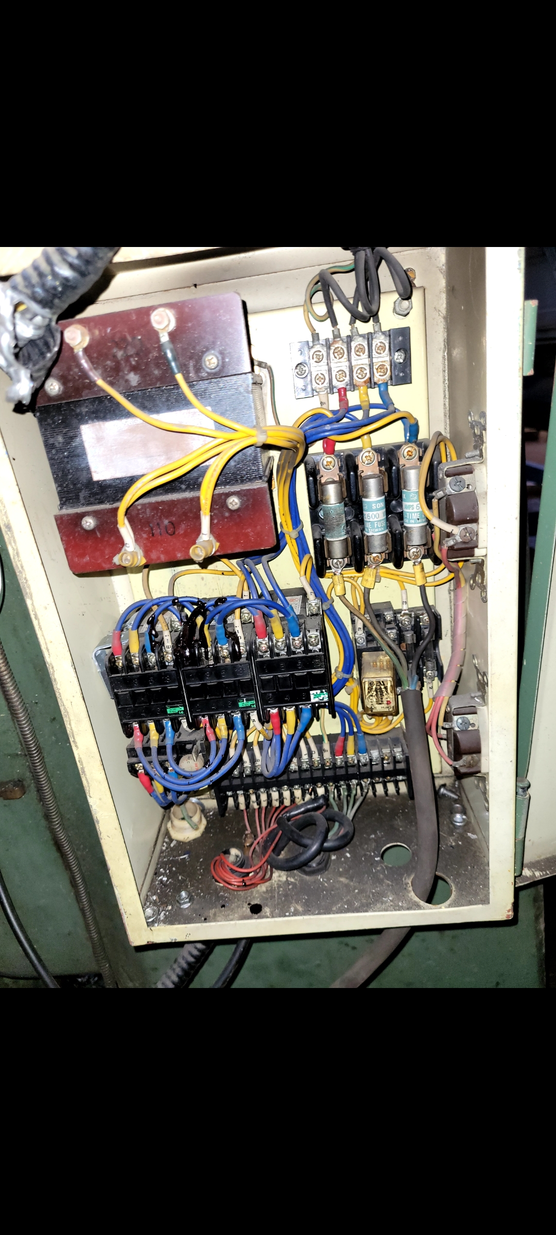

a może ktoś tylko podpowie jak podłączyć bo podłączyłem pod 380 (na zdjęciu pod topikami 600W) i się spalił transformator 220//110
silnik jest połączony w trójkąt ma bodajże 2 HP i 1720 obrotów. Transformator też nie ma danych widocznych i nie wiem jaki kupic.
Dodam ,że frezarka działała jakiś czas po podłączęniu ale po jakimś czasie jak nie pracowała a była wpięta do sieci zaczął się palić transformator

Obecnie mamy nie 3x380V a 3x400V w sieci. Silnik 1,5kW sądząc po obrotach projektowany na 60Hz.
Nie ma tabliczki znamionowej ? Nie grzał się przy pracy z 3x400V ? Do prób przełączyłbym w gwiazdę.
Co zasilał transformator? Trafo "nie ma danych widocznych" to skąd Kol. zna napięcia 220V/110V ? Jeżeli na uzwojenie 220V podano 400V to musiał się spalić.
Trafo trzeba dobrać odbiorników. Gdyby zasilało tylko oświetlenie, to można dobrać do dowolnej żarówki a nawet zafundować sobie oświetlenie LEDowe.
Jeżeli styczniki lub np. pompkę płynu chłodzącego to trzeba dostosować do napięć tych elementów.
Moc można określić z przekroju rdzenia P=S²/1,44. P- moc, S - przekrój rdzenia.

na trafo jest wypalona tablicza ale oznakowane jest od wejścia 220 a od dolu 110
trafo na styczni szło (zakładam lewe/prawe obroty wiertarki)
nie wiem czy się grzało bo ledwie kilka uruchomień po minuta/dwie i wylaczylem zadowolony obracam się a tu sino
z tabliczki silnika jedynie można odczytać
2HP ,1720rpm(chyba))]3 phase
220V
hz50
podłączenie trójkąt
380V
hz60
podłącznie w gwiazdę
220V
hz50
podłączenie trójkąt
380V
hz60

Jeżeli silnik jest połączony w trójkąt to najpewniej znaczy że całość jest na niższe napięcie sieciowe niż nasze, czyli 3x220V AC. To by tłumaczyło spalenie się transformatora jak wspominał kolega Andrzej.
Jeśli tak jest to ten sprzęt nie będzie pracował na naszym zasilaniu bo nie jest do niego przystosowany. Trzeba albo wymienić elektrykę albo zastosować transformator obniżający napięcie.

Kolego jak chcesz pożyć to po pierwsze nie używaj żółto zielonej żyły jako fazowej, po drugie najważniejsze podłącz ją prawidłowo do zacisku ochronnego w maszynie i swojej instalacji. Dopiero wtedy podpinaj trzy przewody fazowe.
Ewidentnie maszyna pracowała z napięciem 3x220v. Brak zacisku neutralnego, więc trafo dostaje dwie fazy, musisz je zmienić na 400/110v. Może gdzieś takie mi leży, mogę sprawdzić.zbrocnc pisze: ↑11 mar 2022, 07:21się spalił transformator 220//110
Zmień podłączenie silnika w gwiazdę.
Przełączenie z trójkąta w gwiazdę nie zmienia jego prędkości obrotowej. Poprostu może pracować w instalacji 50 lub 60Hz.

Jest kilka rozwiązań.
1) zasilanie z 1 fazy 230V: falownik, silnik połączony w trójkąt i trafo 230/110 dla styczników.
2) zasilanie 3x400V: silnik w gwiazdę i dla styczników a) doprowadzenie zera dla trafa 230/110 , b) bez zera trafo 400/110
3) wariant zasilania wg p.1 lub 2 dla silnika i wymiana styczników odpowiednio na 230V lub 400V.
Pewne wątpliwości budzi trafo, dość duże (sądząc po zdjęciu), jak na sterowanie wyłącznie styczników. Nie ma tam jeszcze jakiejś pompki chłodziwa, smarowania lub oświetlenia zasilanych z tych 110V?
Jeżeli trafo ma zasilać tylko styczniki to proponuję prosty sposób określenia mocy - włączyć w sieć 230V 2 połączone szeregowo cewki sterowania obecnych styczników i pomiar prądu. Pomnożenie zmierzonego prądu I(A) x 110(V) x ilość przekaźników pozwoli ocenić moc trafa (z zapasem, bo wszystkie przekaźniki nie będą załączone jednocześnie).
