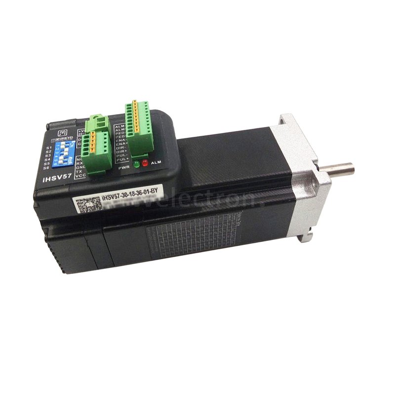

Mam pytanie ,czy ktoś posiada doświadczenie ,wiedzę. lub ma zamontowane w swojej maszynie serwa jak na zdjęciu poniżej ?
JMC iHSV57-30-18-36 Integrated Servo Motor 180W
AC servo motor with integrated controller, pulse/direction interface, 24 .. 50 VDC
Mam zamiar to kupić i połączyć ze sterowaniem Csmio IP M
W obecnej wersji są te serwa z oprogramowaniem w wersji 6xx i maja opcje autotuningu...w konfiguracji...ale to zapewne to nie tak do końca i trzeba ręcznie pewne parametry powpisywać ,chodzi o to czy był by ktoś pomocny w konfiguracji tych serw?
No i pytanie zasadnicze czy warto to kupić ?Niby sobie je chwalą na innych forach.

Z tego co wyczytałem jest to silnik krokowy ze zintegrowanym sterownikiem i enkoderem, a nie serwo. Mogłoby też na to wskazywać ustawienie dzielenia kroków na DIP switchach. Zerknij tutaj:
https://www.amazon.com/TOAUTO-Stepper-3 ... B07D4BYD9C
Jest kilka filmów na youtube jak śmiga szybko na frezarkach. Tylko zastanawia mnie po co takie prędkości skrawania. Ważniejsze jest raczej to, czy ta hybryda utrzyma moment i czy da się przeciążyć przynajmniej te 300% nie łapiąc błędu following error i utrzymując zadany profil ruchu.
Tomek

Nie,nie..właśnie piszą. ze to nie jest krokowy a servo, podobne są owszem ale jako krokowce z closed loop ..Sam producent JMC tak twierdzi i w specyfikacji też jest to podane że to są serwa..
No właśnie montują te serwa-nie serwa i niby zadowoleni.

Jestem w takim razie bardzo ciekawy jak sobie radzi ten napęd. Jak kupisz i potestujesz, to napisz proszę pare słów co i jak, bo te filmy które znalazłem raczej skupiają sie tylko na prędkościach przejazdów.

Radzi sobie z opisów na Niemieckich forach bardzo dobrze i Niemcy to kupują. Może "kolega" pokaże linka jakiegoś ze swoich zbiorów ocenimy razem .

Na tym filmie od 6:30 widać rozmontowany silnik, może ktoś kto się zna oceni co widzi :)

3 kable ? Jeśli to krokowiec, to nieczęste sterowanie.
Unipolarnie ?
Stosuje się jeszcze w ogóle sterowanie unipolarne ?
Bardziej kusi, żeby to nazwać BLDC.

Z opisu (4000 microstep) można wnosić, że jednak krokowiec.

Pamiętajcie, że każdym serwie sterowanym sygnałem step jest możliwość konfiguracji "kroków".

lepi pisze:Pamiętajcie, że każdym serwie sterowanym sygnałem step jest możliwość konfiguracji "kroków".
Ja spotkałem się raczej z pojęciem przekładni elektronicznej, o krokach pierwszy raz słyszę w kontekście serwonapędu.
