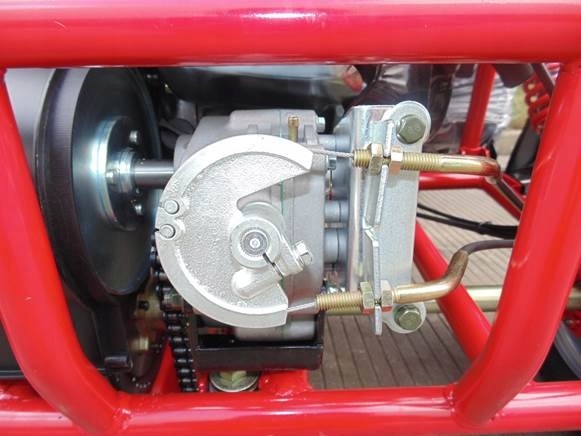

To kolego popatrz jeszcze na skrzynię biegów do gokarta. Nie zagłębiam się w temat ale szukałem do innego projektu ale MAŁEJ skrzyni biegów o otworzyła mi się taka i zdaje mi się że miała dwa do przodu ze wstecznym ,Nie wiem nic o sprzęgle .

https://www.olx.pl/oferta/skrzynia-bieg ... 6897458344
gokart https://a.allegroimg.com/original/0c387 ... feffd5da6e
