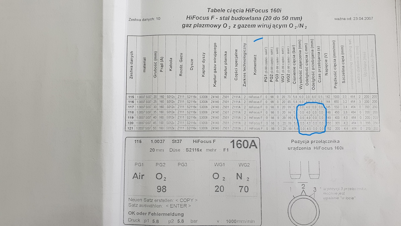

Mianowicie mam wątpliwości co do ustawień z DTR-ki do palenia blach ze stali czarnej grubości 30-50mm.
Przesyłam fotkę z parametrami zalecanymi do palenia tych grubości, zaznaczyłem o które parametry chodzi.
Dlaczego w programach od 117 do 121 wysokość zajarzenia, odległość przebijania i czas przebijania wynoszą 0???
Będę wdzięczny za podpowiedzi oparte na Waszym doświadczeniu w paleniu tych grubości.
