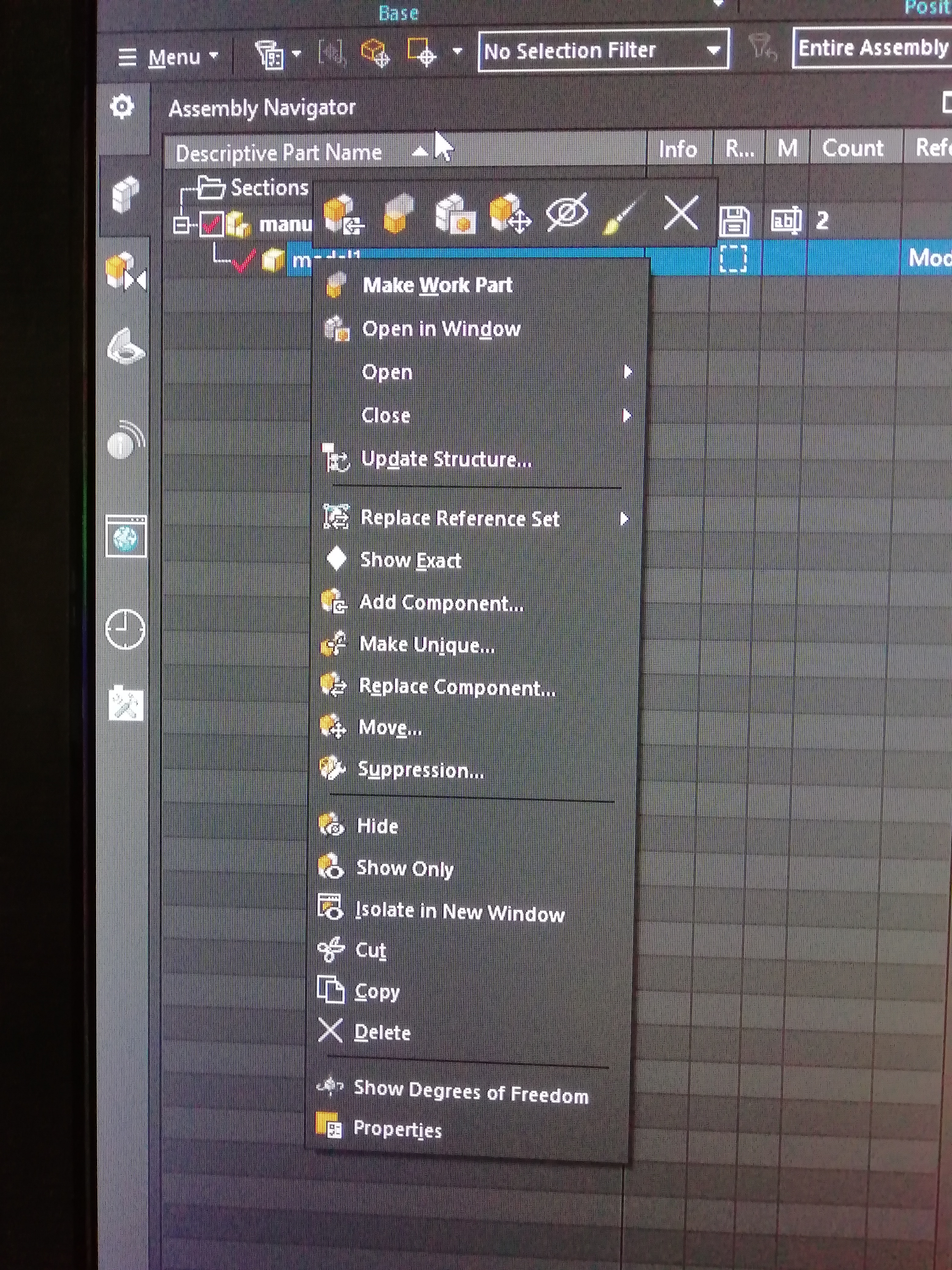

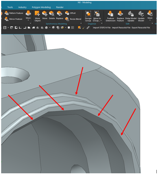

Pytanko: Importując rysunek z innego pliku i wklejając go do pliku żądanego, rysunek traci na jakości. Patrz zdjęcie. Jak poprawić jakość tego rysunku?

Jaką masz kartę graficzną w kompie ?
..... , pewnie to ona nie wydala.

Już znalazłem. Klikając prawym przyciskiem myszki na "model1" trzeba wybrać "Show Exact" i jest gitara
