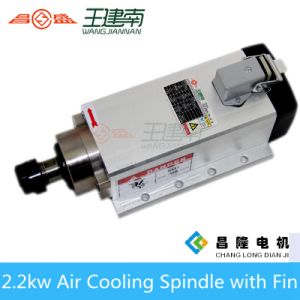

Chciałbym się poradzić o dobór wrzeciona. Chciałbym amatorsko "pracować" na maszynce w drewnie , plexi oraz trochę w aluminium. Jakie odpowiednie byłoby do tego typu prac, wrzeciono chłodzone powietrzem czy mokre. Zdaję sobie sprawę że do mokrego dochodzi jeszcze system chłodzenia co dodatkowo zwiększa koszty. Zdjęcia poniżej.
Pozdro
Piotr

A w jakich są cenach ? Musisz dobrać moim zdaniem do swoich zasobów tak aby starczyło co maszynkę do której wsadzisz to wrzeciono.
Nic Ci po wrzecionie lepszym jeśli konstrukcja będzie za słaba.
Obecnie macie tam sporo powalonego drewna ... to lepiej mokre - dłużej może pracować :)
Tomek

Akurat te modele co przedstawiłem są cenowo zbliżone. Różnica gdzieś 300-400zł,. Co do konstrukcji to maszynka pospawana z kształtowników 100x100x5. Myślę że będzie dość stabilna.
Jeśli chodzi o wrzeciona to miałem na myśli bardziej techniczną stronę, czyli które będzie bardziej wytrzymałe.
Aczkolwiek tak jak pisałem nie będzie to profesjonalna praca lecz użytkowanie na własne potrzeby.
Ale skoro napisałeś ze mokre będzie dłużej służyło to mi wystarczy
Dzięki
Piotr

Wybierz mokre. Miałem kressa (czyli chłodzone powietrzem) i różnica jest duża na plus dla mokrego. Poziom hałasu szczególnie jak używasz w domu. Mniejszy rozrzut skrawanego materiału bo powietrze nie dmucha w stół.

Zamówiłem mokre, zamykam temat. Dziękuję wszystkim za pomoc.
