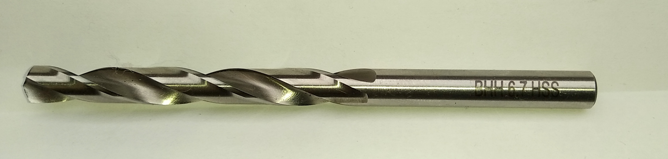

bear pisze:Baildon już nie jest Polski. Sprzedali to chińczyką i to tym co robią najgorszy chłam jaki jest tylko na rynku. Ciekawe co przykombinowali na wiertłach z pod znaku BHH bo są bardzo tanie.
Akurat kilka dni temu kupiłem wiertełko ⌀ 6,7 BHH, chyba z nowego wypustu za 4,50/szt. Wykonanie pierwsza klasa, na razie powierciłem śrubę kl. 10,9 wzdłuż i w poprzek i wiertło wchodzi prawie jak w masło.
Chwyt cylindryczny też jest z dobrej stali bo brak śladów po szczękach uchwytu wiertarskiego, jak dla mnie cena/jakość jest bardzo dobra.
