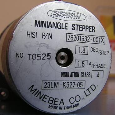

zakupilem dwa takie silniczki - bipolarne - kto wie jakie to moze miec parametry?
oj nie dopisalem - chodzi mi o MOMENT jaki ten silniczek moze miec?!?

jak dla mnie to pisze wszystko na zalaczonym obrazku ! :D

Prąd 1.5 Amper na Faze 1.8 stopnia krok (czyli 200 krokowyna obrut wałka silnika)
napięcia nie ma oznaczonego? moment? chyba że masz klucz dynamometryczny to sobie sprawdzisz

w dziale download znajdziesz katalog silnikow mineba

moment ok 0,5Nm

no tez udalo mi sie znalezc info juz o tym - ale dzieki :)
