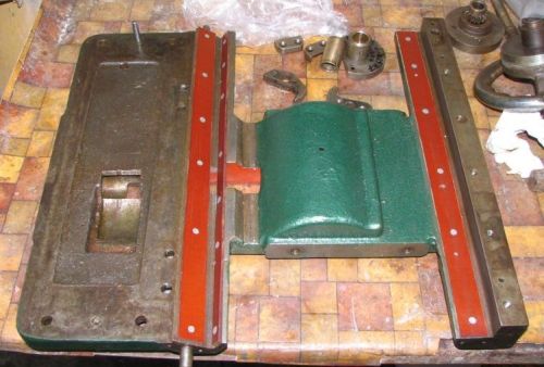

Zastanawiam sie z czego zrobic ślizgi pod suport w tokarce. wszelkie kliny będą naprawione brązem. nie wiem natomiast co dać między suport a łoże. Początkowo tez chciałem zrobić ślizgi z brązu. Ale tokarka miała juz kiedyś remont i była zrobiona wylewka. myśle ze szczelina między suportem a łożem będzie spora. ile dokładnie to zmierze w najbliższym czasie. łoże skrobane więc naprawa przez ponowną wylewke troche ryzykowna a cena tez nie zachęca. myślałem tez o tym aby dać taśmę z brązu (1,5mm) a szczelinę między nią a suportem zalać żywicą. może jednak jakieś tworzywo typu tekstolit itp?

TurciteB przykleić- http://www.tss.trelleborg.com/pl/pl/pro ... ydway.html
albo wylewać Moglice....

W jednej z tokarek na której czasem pracowałem, było tak że ktoś kiedyś wsadził mosiężną blachę i pracowało to cieżko, póżniej zmieniono to na ertalon, było troszkę lepiej a teraz są założone stalowe ale hartowane blachy i chodzi lekko.
Z brązowymi ślizgami nie miałem doczyniewnia, ale raczej powinno być dobrze, a jak jest sporo miejsca to można spróbować dorobić wkładki żeliwa, w końcu tak było oryginalnie.... Na wszelkich wylewkach się nie znam więc też nie powiem...

wczoraj zmierzylem i mam ok 3mm na wkładkę. myslałem ze miejsca będzie zncznie więcej. żeliwo było by o wiele tansze tylko nie da rady takiej listewki z zeliwa kupic. zostane chyba przy brazie. co do hartowanych blach to jak były dopasowane? wklejone na cos i sie ulozyły? bo przeciez nie doskrobali tego

Ja dałem na razie listewki z tekstolitu i też mam wyskrobane łoże.
Wygląda to jak w załaczniku.
Jeździ lekko i toczy się ok, więc na razie zostanie (do tego jest tanie i fajnie się to skrobie)
Docelowo chciałbym zrobić wylewkę żywicą EPO 5019 ale trzeba kupić aż 10 kilo i nie miał bym co zrobić z taką ilością.

kris79 pisze:Ja dałem na razie listewki z tekstolitu
ciekawe rozwiązanie, a cena to 1/15 ceny brązu
powinno sie sprawdzić, jedno z zastosowań to łożyska śllizgowe wałów walcarek w metalurgi :D
nie znalazłem tylko informacji czy w kontakcie z olejem nie bedzie "puchnąć"?
musze poszukac w okolicy w jakich ilosciach to sprzedaja.
a kolega kris79 kupował na miejscu czy przez neta? i w jakich ilościach?

mrozanski pisze:żeliwo było by o wiele tansze tylko nie da rady takiej listewki z zeliwa kupic. zostane chyba przy brazie. co do hartowanych blach to jak były dopasowane?
Z żeliwem to byle złom i ukroić trochę..... A co do stalowych blach to były nitowane aluminiowymi nitami... Zame blachy to była taka stalowa taśma o twardości 45 HRC, więc nie jakieś kosmicznie twarde, i nie były docierane.

Kupiłem w firmie Boral w poznaniu:
http://www.boral.pl/
Kupiłem tylko tyle ile potrzebowałem i docięli mi na wymiar, ale to było rok temu.
Kosztowało chyba z 15 zł wszystko :)

kris79 pisze:Docelowo chciałbym zrobić wylewkę żywicą EPO 5019
w dziele giłda jest ktos kto tez chce tą zywice kupić. ale w charakterystyce tej żywicy nie ma nic o dobrych właściwościach poślizgowych dłumieniu drgań itp. ja będe próbować z tekstolitem :D
