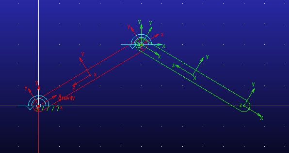

Wybacz, że nie wkleiłem rysunku. Nie pomyślałem ze większość frezarek jest na śrubach zrobiona.
Żeby nie było więcej niedomówień wrzucam screeny układu. Moment jest przyłożony tam gdzie są strzałki. Rozwiązanie to daje tylko 2 obr./sek. maksymalnie więc jest dobrze. Jeśli jakiś sterownik wytrzymał by sygnał 320 kHz od enkodera to byłbym w domu.
Kajos wszystko pięknie tylko nie potrzebuję napędu liniowego tylko kątowy.
Bubels rzeczywiście niezłe rozwiązania ma kolega Markcomp77 ale chyba na razie nie na moj budżet. Nie ma jakiegoś rozwiązania diy do 1000 zł (najlepiej już z silnikami:D)?

To nie zadanie dla krokówki. Już teraz wiem po co ta rozdzielczość. Tu potrzeba przekładni bezluzowej o dużej sprawności i wtedy można mówić o krokówce.

Co powiecie na takie rozwiązanie:
silnik 150 W 12 V z tego linku:
http://www.magmapolska.pl/6812-120w-150w/
z przełożeniem 20:1
Enkoder podłączony przez pasek zębaty bezpośrednio do ramienia dzięki czemu nie obchodzą mnie luzy na łożyskach i wszelkie niedokładności silnika i przełożenia.
Sygnał z enkodera zbieram atmegą8 na przerwaniach i wysyłam do jakiegoś mikropc przez 18 pinów w kodzie graya.
Mikropc (myślałem o beaglebone black) steruje mostkiem H przez pwm i kierunkiem przez dowolny pin.
z przełożeniem 20:1

Niestety przy podłączeniu enkodera nie do osi silnika, tylko gdzieś "dalej" np. po przekładni z luzem, pojawiają się problemy. Minimalny luz na przekładni powoduje wpadanie silnika w drgania. Z mojego niewielkiego doświadczenia wynika, że enkoder powinien być zamontowany na osi silnika - wtedy stabilność pracy serva jest najlepsza.

Zgadza się że przez miękoe sprzęgło ale nadal bezpośrednio na oś silnika. Miękie sprzęgło oznacza tutaj sprzęgło kompensujące brak absolutnej współosiowości co prowadzi prędzej lub puźniej do uszkodzenia enkodera lub łorzysk silnika. Ale to sprzęgło nie ma luzu.
Co do drgań to bardzo proste.
Wyobraź sobie przekładnie wielostopniowe która daje 1 obrót na 2000 - 2001 obrotów silnika. Słowem taki luz...
Mam enkoder na osi silnika i chce by wykonał 2000 obrotów. Proste zrobione ale za przekładnią jest jakiś błąd...
Teraz enkoder za przekładnie jadę w okolice jednego obrotu. Hamuje ale przekładania ma luz więc cofam. Wpierw skazuje się luz ale bezwładność znów dała mi w tył o pewną wartość. I tak silnik tańczy w tę i z powrotem.... Tak rodzą się te drgania.
To trochę jak precyzyjna jazda starym autosanem z luzem na kierownicy 180 stopni. Kierowca cały czas macha sterem lewo prawo... To są te drgania..

Wydaje mi się, że regulator PI-D i siły tarcia mają szanse dać sobie z tym rade. Ewentualnie zastosuje zębatkę ze sprężyną jak jest w napędach cd-rom do przesuwania laserów (dwie takie same zębatki jedna na drugiej przesunięte o połowe skoku i połączone mocną sprężyną)
Co sądzicie o tym silniku co podesłałem i pomyśle na sterowanie (załóżmy że da radę jakoś pokasować luzy)? Powinno śmigać? 1Ghz procesor starczy żeby sterować 2 silnikami i wyznaczać trajektorię w częstotliwości 100 kHz, czy poszukać jakiejś 2 rdzeniówki?
