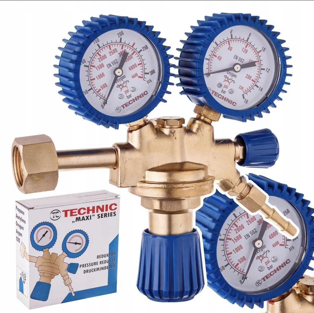

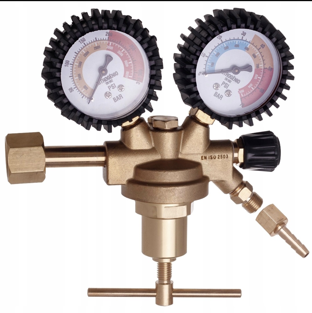

Zakupiłem używany laser 1500W, do uruchomienia, niestety są gołe przewody tekalan na wejściu gazu. Jakie reduktory zamontować do tlenu i gazu? Doczytałem gdzieś na necie że w większości trzeba podać 5-10bar tlenu na wejściu i 10-25bar azotu? Myślę o takich zwykłych tanich reduktorach jak na foto. Wystarczy coś takiego? Chiński otwarty, używany, budżetowy laser, więc szukam też budżetowych rozwiązań, nie chciałbym wydać 2k zł na reduktor jeśli nie ma takiej konieczności 🙂. Palenie będzie głównie stali czarnej i trochę ocynku, pewnie głównie cięcie tlenem, typowo z pojedynczej butli, raczej nie wiązki na początek.
Takie reduktory myślałem zastosować, azot do 40bar i tlen do 16bar na wyjściu.

Dobra, odpowiedzi się nie doczekałem niestety, to dla potomnych napisze: kupiłem dokładnie te które wrzuciłem w pierwszym poście, sprawdzają się okej już od paru miesięcy. W praktyce i tak ustawiamy azot w granicach mniej więcej 12-18bar, a tlen to koło 6-8 bar na reduktorze, bo zawór proporcjonalny już na maszynie i tak zmniejsza ciśnienie tlenu do około 0,5-0,7 bara.
