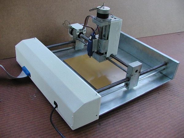

Prosze o podpowiedż chcę zbudować ploter o polu roboczym 900x500x200 lub 900x500x300 do frezowania miękkich materiałów głównie styropian max to drewmo. Załączyłem zdjęcie frezarki jaką zbudował jeden z kolegów na tym forum. Oś z będzie inna Z i X chcę zrobić podobnie tyle tylko że chcę zastosować podwójne prowadnice fi 30 i łożyska liniowe zamknięte śruby trapezowe TR 12x3 oś fi 25 TR 10x3.Rama i mocowania będą aluminowe. Prosze o komentarz co o tym myślicie.

markaz
Posty: 17
Rejestracja: 21 paź 2006, 12:53
Lokalizacja: Radom
Post napisał: markaz » 22 paź 2006, 13:51
To jest foto maszyny jednego z kolegów z tego forum jak dobrze pamiętam to Mariusz H.

Jedynym utrudnieniem przy takim rozwiązaniu jest połączenie paskiem 2 srób napędzających oś X...

Post napisał: markaz » 22 paź 2006, 15:53
Myślałem żeby z zastosować na każdą śrube osobny silnik. Mam tylko problem jakie silniki zastosować.Jeżeli ktoś mógłby podpowiedzieć mi coś byłbym bardzo wdzięzny.

Post napisał: gmaro » 22 paź 2006, 16:06
markaz pisze:Myślałem żeby z zastosować na każdą śrube osobny silnik. Mam tylko problem jakie silniki zastosować.Jeżeli ktoś mógłby podpowiedzieć mi coś byłbym bardzo wdzięzny.
zobacz na stronę kolegi z tego forum :
http://www.plotcomplex.com
są tam podobne konstrukcje a wybierając frezarki masz pokazany przebieg z budowy podobnych maszyn..

Post napisał: PETERS » 23 paź 2006, 08:40
Raczej to nie jest dobre rozwiązanie. Gdy jeden silnik zgubi kroki (co jest możliwe, bo gdy oś Y będzie w skrajnym położeniu, na ten silnik bedzie działać większa siła) może Ci skrzyżować i zblokować cały mechanizm.

Post napisał: markaz » 24 paź 2006, 21:46
Zamówiłem 3 silniki 2 x 1,89Nm 1 x 1,26Nm czyli Y będzie napędzana 1 silnikiem a przeniesienie napędu będzie za pomocą paska. Mam juz sterowniki i płyte głóną.Śruby też juz zamówiłem tr 18x4 3m i tr 16x4 0,5m. Nad prowadnicami jeszcze się zastanawiam ale chyba fi 25 6m i fi 20 1m. Wrzeciono Kress 800 Wat. Mam też projekt osi Z który będzie zupełnie inne od tych na forum. Jeżeli to kogoś zainteresuje to prześle zdjęcia z budowy.
