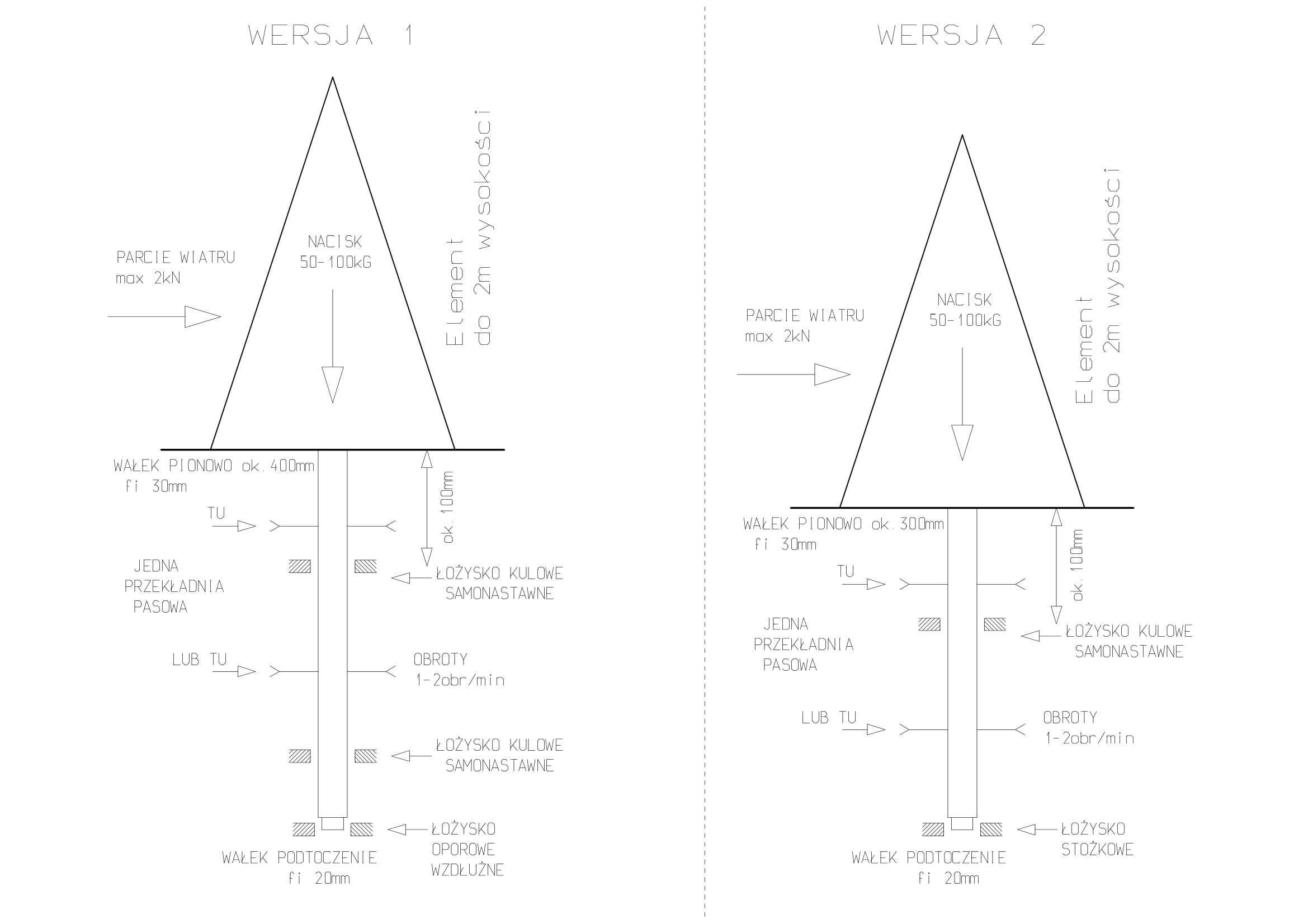

Bardzo proszę o poradę. Ponieważ jestem bardziej elektrykiem i o mechanice mam mgliste pojęcie.
Chciałbym dla własnych potrzeb, zbudować mechanizm który wolno obracałby pewną konstrukcje.
Mianowicie chciałbym obracać podstawą na który położę ponad 50kg. Podstawa zamocowana sztywno do pionowej osi, którą będę obracał.
Obrót bardzo wolny, około 1 rpm. Realizowany za pomocą przekładni pasowej.
Ponieważ nie jestem w stanie wykonać obliczeń wtrzymałościowych. Przyjąłem średnicę wałka obrotowego, troszkę na oko.
Tak jak mi się wydaje, że wytrzyma i nie będzie się wyginał.
W wersji pierwszej; oś chciałbym podeprzeć na łożysku oporowym, a wyżej uchycić dwoma łożyskami samonastawnymi w oprawce do mocowania bocznego.
W wersji drugiej; ktoś mi zasugerował zastosowanie łożyska stożkowego. Ponieważ podpowiadacz też nie jest mechanikiem, wolę poszukać pomocy tutaj.
W sklepie na www.ebmia.pl jest pełno łożysk i nie wiem które wybrać.
Poza tym, może jestem w błędzie i należałoby coś innego wymyśleć?

Musisz przeliczyć nośność łożysk na obciążenie. Chyba kolega turbinę pionową buduje
Ja bym dał u góry stożkowe i jedno kulkowe na dole.

Chociaż po zastanowieniu. Jeśli to turbina to będzie ją podrywać do góry. łożyska będą tłukły. Trzeba zastosować nakrętkę od spodu. Np łożysko stożkowe 25mm a dalej gwint do nakrętki np 22mm i wałek 20mm pod drugie łożysko.

Dzięki za wiarę iż dałbym radę turbinę zbudować.
Niestety ma to być tylko wolno obracająca się, coś jakby reklama.
Właśnie z to przeliczanie jest moim problemem. Podobno chodzi o jakieś wzory na ugięcie belki.
Od razu mówię, że nie dam rady tego policzyć.

Nie, musisz policzyć jaka siła będzie na nie naciskała. To nie jest samolot, więc chodzi tylko o to żeby się nie zużyły przez 3 lata.
Warto chociaż żucić okiem na to:
http://www.flt.krasnik.pl/baza-wiedzy/1 ... ozyskowych
A potem otwierasz katalog i patrzysz ile niutonów wytrzyma. W sumie Ciebie to chyba interesuje nośność statyczna (w katalogu są chyba kN):
https://www.fltpolska.pl/files/katalog2019.pdf
