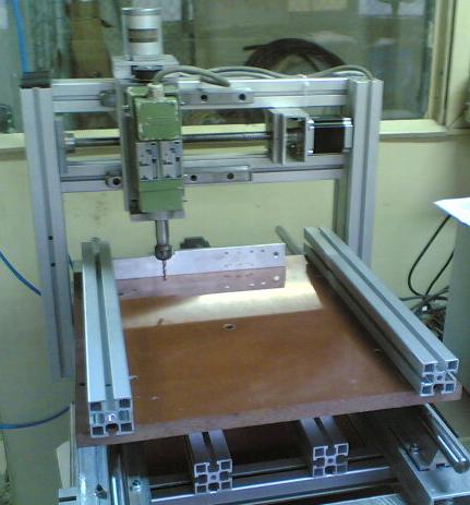

Post napisał: Kieriestof » 01 cze 2006, 01:52
To moje CNC
