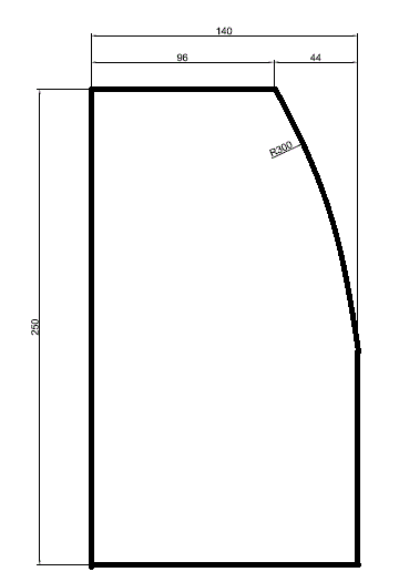

Jestem w tej materii totalnym laikiem, czy jest ktoś w stanie mi powiedzieć jaki to język? i w jakim programie mogłbym sie nauczyć robić ścieżki na wypalarke gazowa?
Program jest do wypalarki ESAB, załączam rysunek detalu
5
+1500+80
6
29
7
++150
-1420+
++2520
+976+
+444-1574-2565-1574-
+-946
+-150
8
38
5
-1500-80
6
29
63

Mi to wygląda na program wygenerowany z cama.
Próbowałeś sterować g-codem?

Programy na wypalarke dla naszej firmy pisze jakas osoba na zewnątrz, a chciałbym czasami jak potrzebuję "na już" wypałkę samemu program napisać. Nie probowałem nigdy programowac tego typu maszyn. Czy może to być jakiś specjanie wygenerowany kod z cama dedykowanego dla wypalarki esab?
