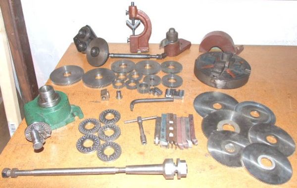

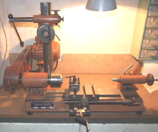

Post napisał: berrrcik21 » 07 paź 2007, 15:05
A oto i fotka mojej maszynki i wyposażenia do niej dołączonego :) Co do uchwytu to jeszcze pomyślę, czeka mnie większy wydatek na nowy silnik jednofazowy bądź falownik do tego co mam :neutral:

Post napisał: gmaro » 07 paź 2007, 15:08
berrrcik21 pisze:A oto i fotka mojej maszynki
To legenda już na forum ;) i widać w dobrym stanie ;)
