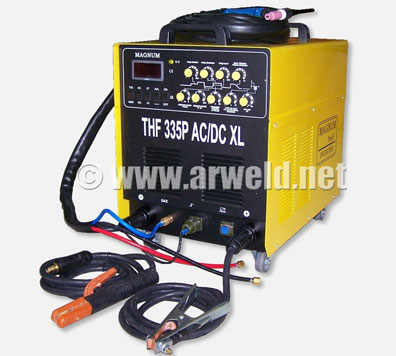

Ja mam Magnum 335 taki jak tutaj.
Jest to sama spawarka bez chłodnicy którą ewentualnie trzeba dokupić.
Kupiłem lekko używaną z gwarancją od chłopaka z Wa-wy który to kupił ja nową w Łodzi (wróciła s powrotem w okolice Łodzi). Mało spawał nią bo za chwilkę kupił używkę kemppi (na szkoleniu spawalniczym mu taką doradzili). Nie mam chłodnicy co mnie czasami boli bo jak przyjdzie coś grubego typu felga to palnik się przegrzewa i niszczą się tulejki zaciskowe elektrod. Chłodnicę zbudowałem sobie sam tylko nie mam czasu jej podłączyć do palnika. Spawam różne rzeczy ale głównie rurki klimatyzacji samochodowej, miski olejowe, felgi, obudowy podświetlanych reklam, klamki i kartery motocyklowe i wszystko co tam ludzie przyniosą. Ostatnio wyspawałem sobie kolektor wydechowy z nierdzewki 4w1 do mojej starej Vectry. Na moje potrzeby jest wystarczająca i nie kosztowała góry dudków. Sprzęt zwrócił mi się w 2 lata i teraz spokojnie sobie zarabia. Problemem może być nadmiar gałek i sposób jak nimi kręcić. Ja do tej pory nie znam dokładnie wszystkich. Ustawiłem optymalnie i rzadko je dotykam. Do zwykłych codziennych spawań sprzęt wystarczający ale gdy jesteś doświadczonym spawaczem i zależy Ci na mega jakości to kupisz sprzęt z wyższej półki znanego producenta. Trudno jest tu wyrazić jakąś jedną opinię. Bardzo wiele zależy od spawacza. Przy spawaniu alu najważniejsza jest czystość spawanych elementów. Aluminium potrafi nasiąknąć różnymi świństwami. Najpodlej spawa się miski bo wiecznie z nich wyłazi olej i robi się czarno i znowu musisz czyścić. Znowu spawasz i znowu czarno i tak do zaj....nia. Jak chcesz zacząć trening to spawaj na początek czyste profile lub blaszki aluminiowe. Jak zaczniesz od spawania syfu to się szybko zniechęcisz. Znów się rozpisałem....sorki. Pozdrawiam.
A bym zapomniał. Moja spawarka ma małą wadę. Przy spawaniu aluminium nie da się zejść z prądem poniżej 25 amper ale to wszystkie chińczyki raczej tak mają, więc raczej spawać puszek po coli się nie da. Może być przez to problem przy spawaniu cienkich elementów. Ja sobie radzę tak, że spawam sekundę, ze 3 czekam aż ciepełko się rozejdzie i tak w kółko. Jak się zapomnisz i za dużo przygrzejesz to wytopisz dziurę i ciężko to potem uzupełnić. Najważniejsze doświadczenie więc kupuj i bierz się za trening. W necie jest fajny film-poradnik jak starszy facet w stanach pokazuje, krok po kroku, na sprzęcie Miller-a jak spawać-dużo mnie nauczył.
