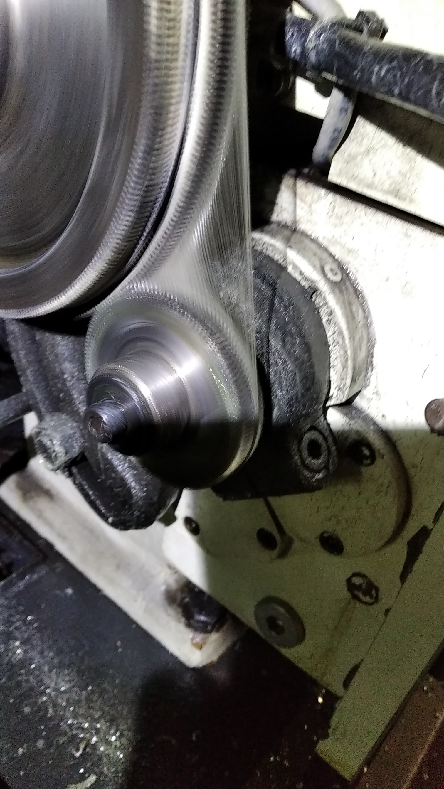

rc36
Posty: 2377
Re: Jaki smar do kół zębatych gitary
Post napisał: rc36 » 28 lut 2022, 14:56
Kupiłem ten smar Texaco i rzeczywiście robi robotę, zdjęcie na dowód.
Posty: 12308
Post napisał: RomanJ4 » 28 lut 2022, 20:09
rc36 pisze:Kupiłem ten smar Texaco i rzeczywiście robi robotę, zdjęcie na dowód.
Jeszcze się nawinie na wałek... :mrgreen:
