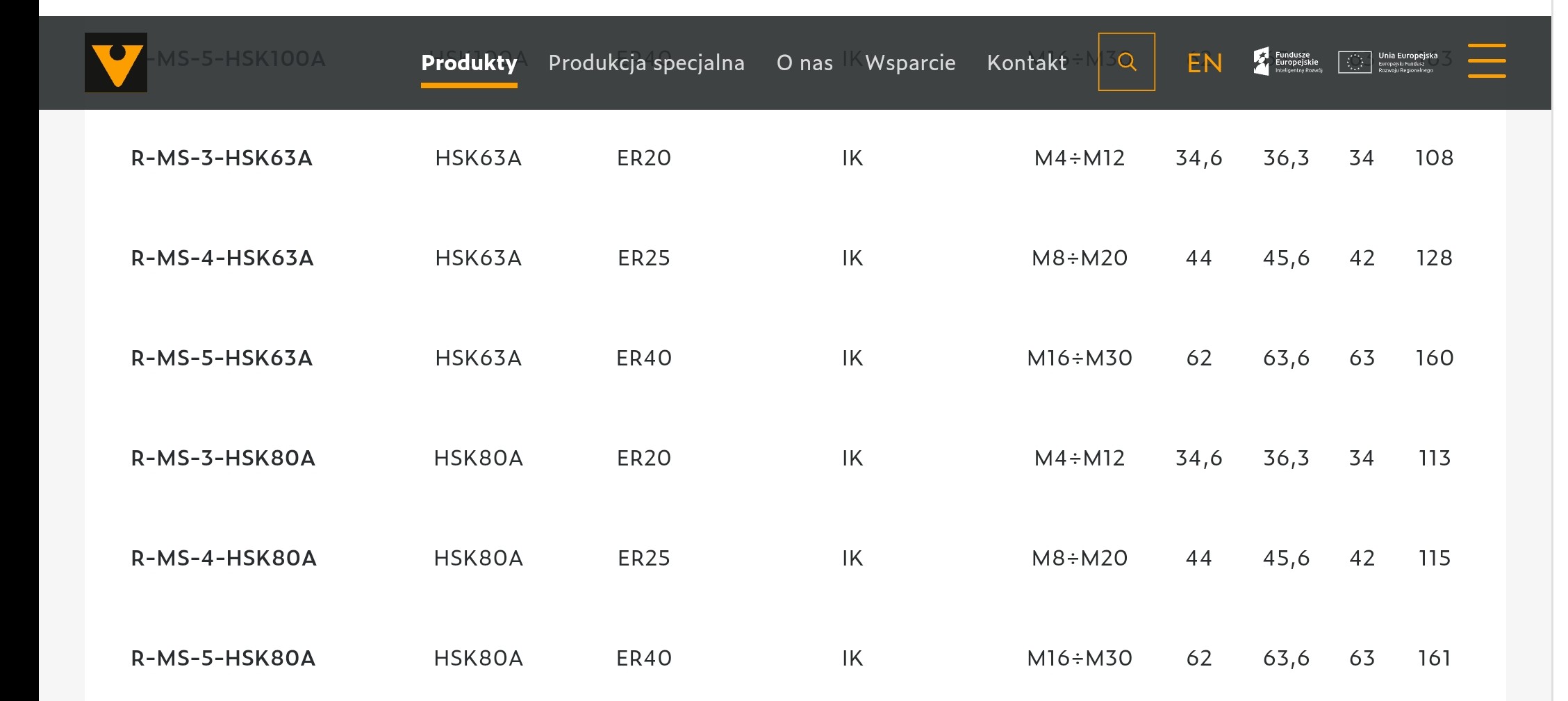

Oprawkę znajdziesz tu :
Katalog Fanar
Mariusz.

Na hali mamy oprawki ze sprzęgłami do kompensacji, jak się sprzęgło zużyje to wymienia się na nowe, a nie całą oprawkę. Cała hala leci na tym i problemów nie ma, sprzęgła są różnych producentów.
