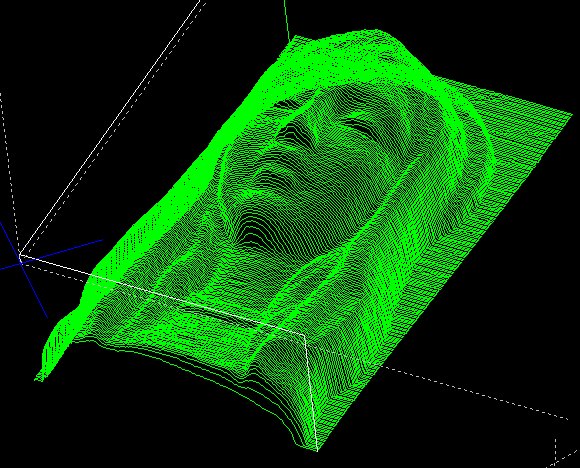

Mam pytanie dotyczace tworzenia płaskorzeźb na cnc.
Właśnie skończyłem budowe frezarki ze sterem 3 osiowym o polu roboczym 750 mm na 1500 na 60 i teraz chciełbym zacząć robić na niej płaskorzeżby tylko jaki program jest łatwy dla takiego laika jak ja i może po polsku.
Najchętniej program w którym mozna tworzyć ze zdjęcia i w nim zwymiarowć produkt.
ogólnie to prosze o oświecenie mnie w temacie bo z budową nie miałem problemów to i moze dalej pójdzie gładko.

Jesli jednak chodzi o oprogramowanie do CNC to najlepszy wydaje się ArtCam ...
i koniec poszukiwań.

Witam.Zdecydowanie się zgadzam z moim poprzednikiem.Pracowałem już z róznymi programami (Mastercam i temu podobne )ale Art Cam bije na głowę wszystkie inne programy. Po pierwsze program ten jest dedykowany dla przemysłu jubilerskiego i drzewnego i jest dopracowany do perfekcji .Dwa bardzo szybko wykonuje się w nim wszelkiego rodzaju operacje z racji tego że jest bardzo intuicyjnym programem .Idealna współpraca z Machem TEN PROGRAM JEST WŁAŚNIE PO TO STWORZONY .Jak słyszę ze ktoś się zabiera do obróbki drewna lub wszelkiego rodzaju form w aluminium w programach Cadowskich i załużmy 10 róznych elips wykonuje godzinę to mnie przepraszam za wyrażenie szlag trafia .A póżniej się mówi ,,, Oooooo proszę Pana , Pan wie ile to czasu zajmie zrobić ten łuk na blacie , i jeszcze Pan chce kólko w środku wyciąć .Jeszcze raz powtarzam .Programy typu Cad nie są do tego celu .Są bardzo dobre ale nie w tych dziedzinach .Myślę że dyskusję można chyba zakończyś . Jeżeli kogoś obrażiłem to bardzo przepraszam . Jarek

Koledzy zapomnieli wspomnieć ile kosztuje ten artcam. Tutaj jest darmowy prosty programik na poczatek spokojnie wystarczy http://www.inf-el.com/cnc/cnc.htm

Proponuję też popróbować program : Bmp2Cnc lub SimplyCAM.
Obydwa razem kosztują 70 Euro

I mój STEP2CNC także się bardzo dobrze nadaje. Przerabia bitmapy na g-kody bez problemu.
Można nawet uzyskać tak fajny efekt (screenshot w załączeniu) :grin:
Jeśli coś poważniejszego - to Type3 jest także bardzo dobry. Można go kupić na e-BAY już za $100.

Jest tez ten program - http://www.imagetogcode.com/
