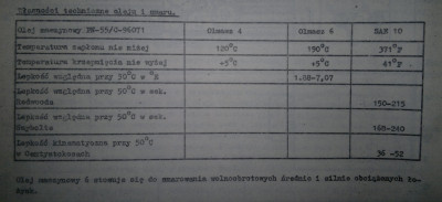

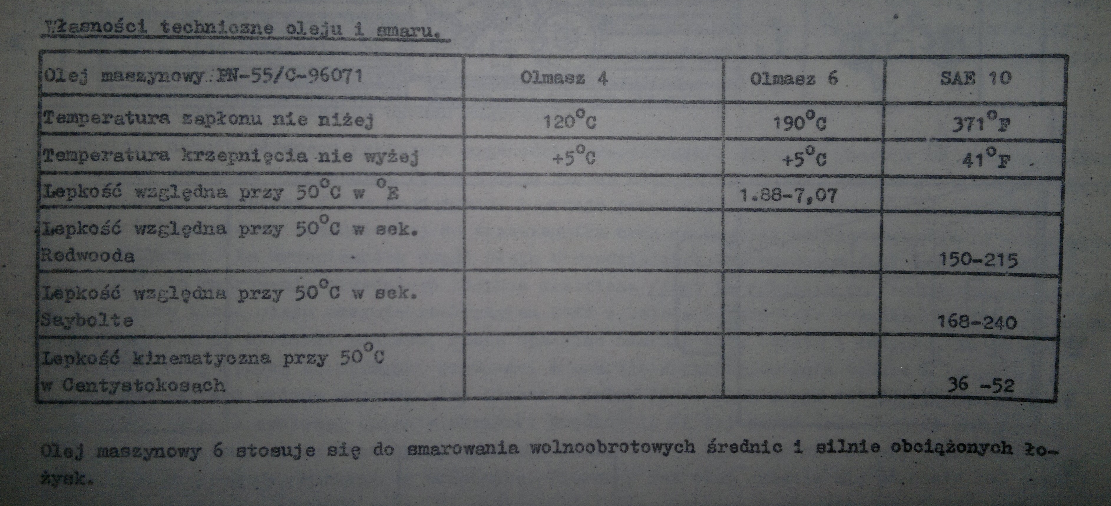

W DTR-ce TUM-25A podano lepkość oleju OLMASZ 4 m.in. w centistokes - wynosi w temperaturze 50°C 25÷34 cSt.
1 centistoke to według tabel 1mm²/s, a ponieważ olej L-AN46 ma lepkość 44mm²/s - ale w temperaturze 40, a nie 50°C - przyjąłem, że będzie dobrym zastępcą. Zdaje egzamin, a nie zastosowałem L-AN32, bo rzadszy i ze starej, a więc niezbyt szczelnej maszyny szybciej by mi uciekał.

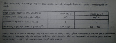

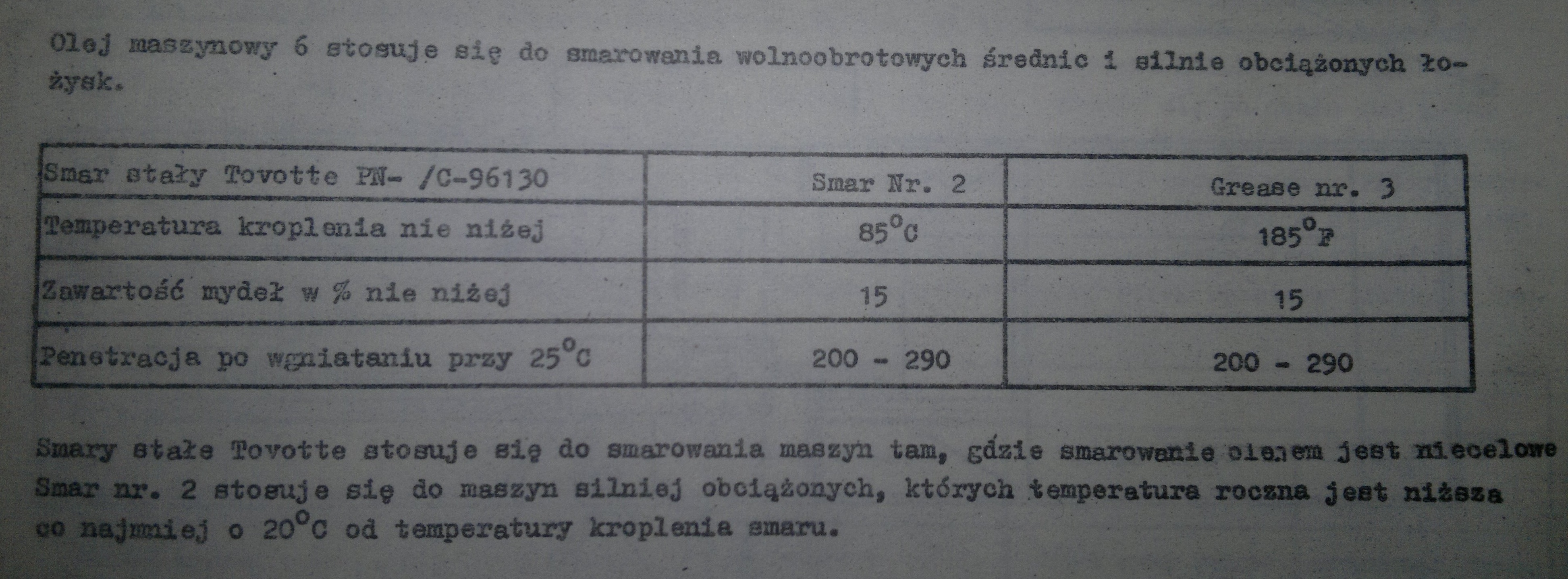

Jestem w posiadaniu instrukcji samochodu B2/Sam w której jest tez mowa o tokarce.
Napisane tutaj jest że Olmasz 4 wlewamy do zespołu napędu głównego i stamtąd dzięki pompie wędruje on na "górę" maszyny gdzie smaruje wrzeciennik i skrzynkę posuwów.
Napisane jest dalej że do skrzynki suportowej trzeba nalać olej Olmasz 6.
Więc idą tutaj dwa różne oleje.
Co do Olmasz 4 to już wiadomo dzięki koledze pavyan ze należy nalać L-AN 46Z (u mnie garaż nieogrzewany ciągle tylko kozą jak w nim pracuję).
A jeśli chodzi o Olmasz 6? Proszę o poradę jeszcze w tym zakresie.
Ps. Co do pułapki magnetycznej to filtr w mojej maszynie jest już w takową wyposażony standardowo. W instrukcji piszą jeszcze o filtrze szczelinowym, tym chyba do obracania ale ja u mnie takiego nie mam.
Tabela smarów z tej instrukcji.
Tabela olejów z tej instrukcji.
