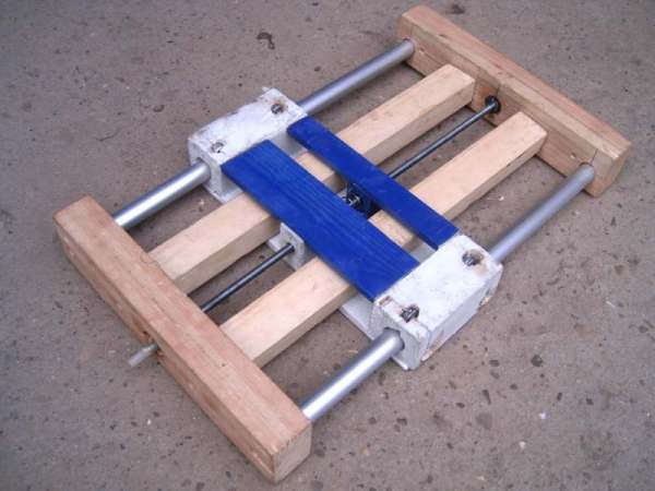

Witam!
Buduję frezarkę bramową. Skonstruowałem już oś x. Wałki mają dł. 40cm, śruba napędowa to szpilka z gwintem metrycznym ø8mm. Śrubę z trudem obracam palcami. Jaki mniej więcej minimalny moment musi mieć silnik żeby uciągnął śrubę? Na prędkościach posuwu mi nie zależy. Frezowanie w miękkich materiałach. Myślałem nad Sanyo-denki o momencie 0,6 Nm. Wystarczą? Powiedzcie tak na oko......
Z góry dziękuję. Pzdr

Jeżeli palcami nie za bardzo to 0,6Nm nie wiele pomoże :wink:
Można zastosować przełożenie - i to dość duże , wtedy powinno pociągnąć.
Prościej będzie zacząć od wyeliminowania zbędnych oporów - silnik się nie przemęczy a co za tym idzie nie będzie ulubionego przez wszystkich gubienia kroków :razz:

Post napisał: cnc2006 » 25 sie 2008, 06:05
Sto volt ja proponuję wymianę śruby na trapezową choćby od sponsora forum no
i odpowiednią nakrętkę.
Jeśli pójdziesz drogą zwiększania momentu silnika to i tak duże prawdopodobieństwo,
że wrócisz do tego tematu później.
Jeśli ta prezentowana śruba to zwykła 'budowlanka' to musi być chyba strasznie powyginana?

Post napisał: sto volt » 25 sie 2008, 21:38
Dzięki za zainteresowanie.
cnc2006 - to jest moja pierwsza maszyna i zastosowałem w niej zwykłą budowlanke. Nie jest powyginana. Wybrałem w sklepie moim zdaniem najlepszą, osadzona jest na łożyskach i nie ma problemu wyginania. Trapezówki zamontuję w następnych moich maszynach, o ile ta będzie działać i nie zniechęce się do cnc.

Post napisał: namemartin » 28 sie 2008, 22:51
sto volt pisze:Śrubę z trudem obracam palcami.
To cosik krzywo jest. Może nakrętek na śrubie Kolega nie splanował i przy dokręcaniu łożysk śrubę 'postawiło bokiem'... (raczej bym się skupił na tym i sprawdził czy wszystko jest równo, prowadnice równolegle itd., a nie na silnikach z większym momentem...)
Też mam taka konstrukcję za sobą, ale śrubę bezproblemowo dziecko by w palcach obróciło.

Post napisał: sto volt » 29 sie 2008, 16:21
Tak, mieliście rację z tymi oporami. Otwór na łożysko był troszkę przesunięty w dół. Poprawiłem i teraz śruba chodzi leciutko.
Teraz mam problem bo nie wiem jak zrobić oś Z tak, aby wrzeciono nie było wysunięte dalej niż się kończą łożyska liniowe osi x ..... Macie jakieś pomysły?
