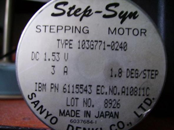

Mam pytanie ile mniejwięcej bedzie mial moment taki silnik
http://photos.allegro.pl/photos/orygina ... 8/81695853
Bipolarny 1.53v 3A firma chyba minelba narazie modelu nie pamiętam bo go nie mam podręką
testowałem go na sterowniku L297/L298 mniejszy amperaż bo 2A na faze ale już zauważyłem róznice w stosunku do silnika z 1.4A
pozdrawiam

guchy pisze:Bipolarny 1.53v 3A firma chyba minelba narazie modelu nie pamiętam bo go nie mam podręką
zmierz moment statyczny przy prądzie 2A
a następnie ekstrapoluj liniowo na wartość 3A
proporcja liniowa powinna być zachowana (no prawie)
momnet1 - prąd1
moment2 - prąd2
stąd
moment2 = (monent1 * prąd2) / prad1

A tak na oko :D jaki może miec moment taki silnik po daniu mu nominalnego prądu 3A na faze i napięciu np. 24 v ( 1Nm,1.5Nm czy więcej :?: albo mniej niż 1Nm).

moze miec np 0,8Nm moze byc?

Dla przybliżonego oszacowania momentu można zważyć silnik i porównać z silnikiem o znanym momencie i zbliżonej wadze .

Zrobiłem zdjęcie danych silnika i szukam dokładniejszy danych o tym silniku a w szczegulności moment jaki ma ten silnik może ktoś ma jakiś pdf lub jakieś informacje onim
z góry dziękuje za wszelką pomoc
