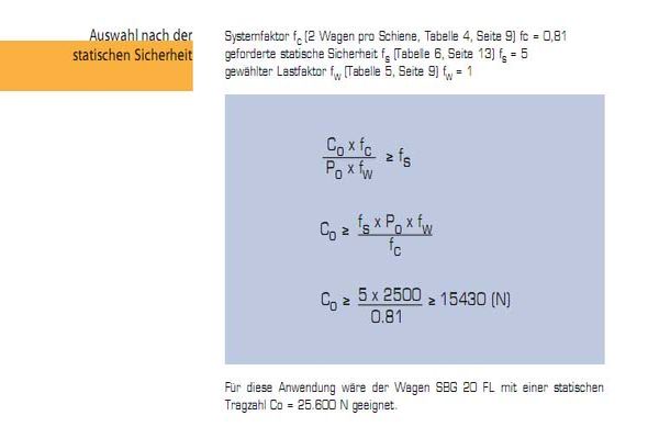

Mam pytanie może ktoś mi to przeliczy z podanego w załączniku obrazka ile mogą takie wózki udzwignąć kg ,ja się zabardzo nie znam na tych obliczeniach .

Ok ...dzieki uprzejmosci kolegi "amaciejewski" dowiedziałem sie jaki mają udzwig moje wózki.Przyznaje punkcik
