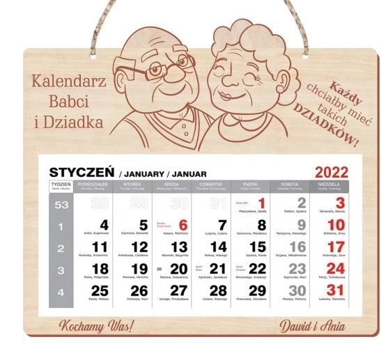

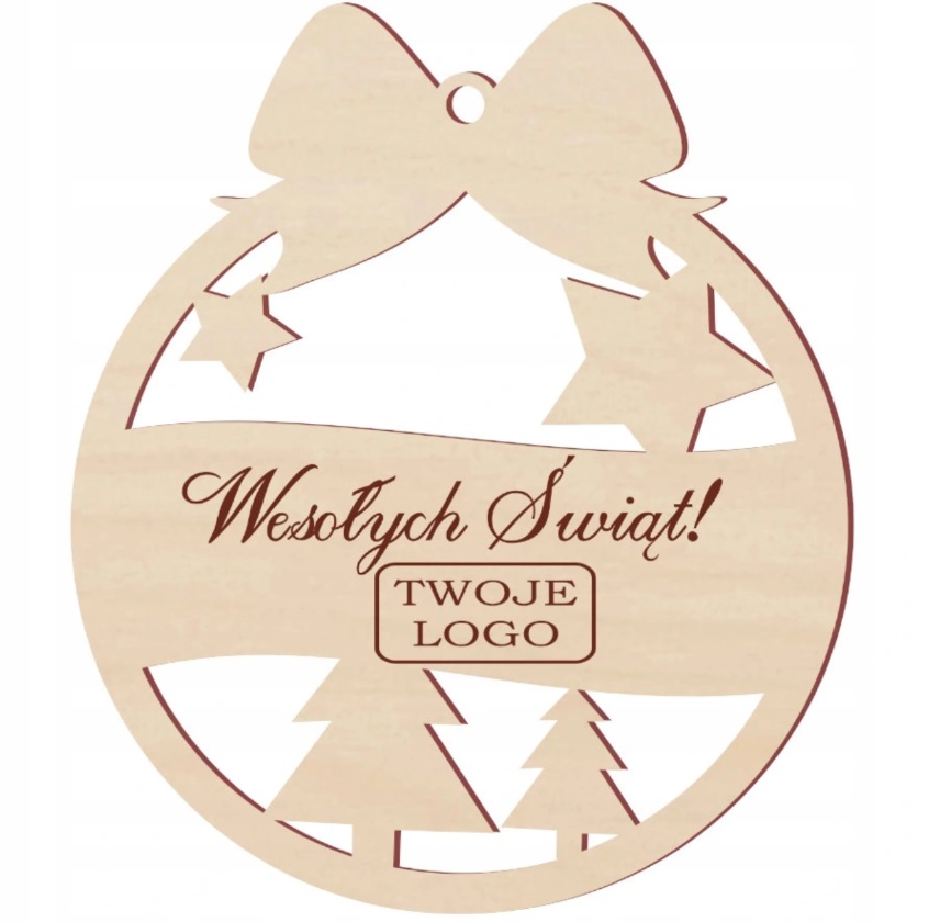

Witam, Zastanawiam się nad zakupem jakiegoś lasera , który zarówno graweruje jak i wycina poszczególne elementy w sklejce. Chciałbym aby robił takie rzeczy jak na zdj poniżej.
Czy ktoś może coś doradzić ? Budżet do 10k
Chciałbym móc na nim się podszkolić , jak i później przemienić go w narzędzie zarobkowe.Rozumiem ,że oprogramowanie do danego lasera jest w zestawie z laserem czy trzeba kupować osobno ?
Pozdrawiam i dzięki za rady
