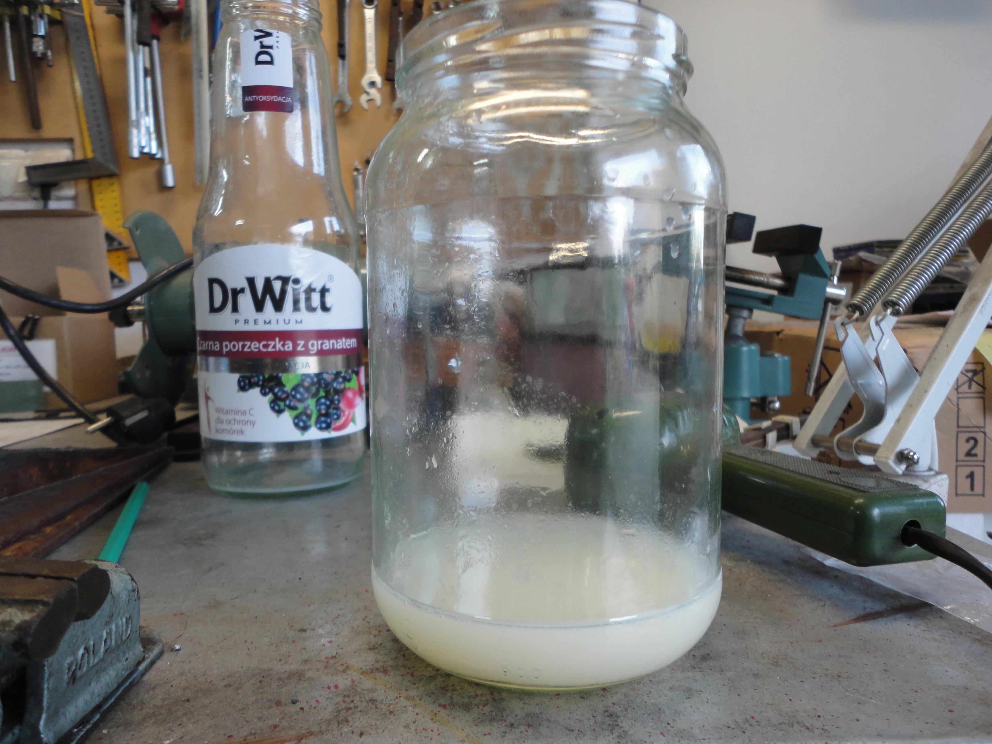

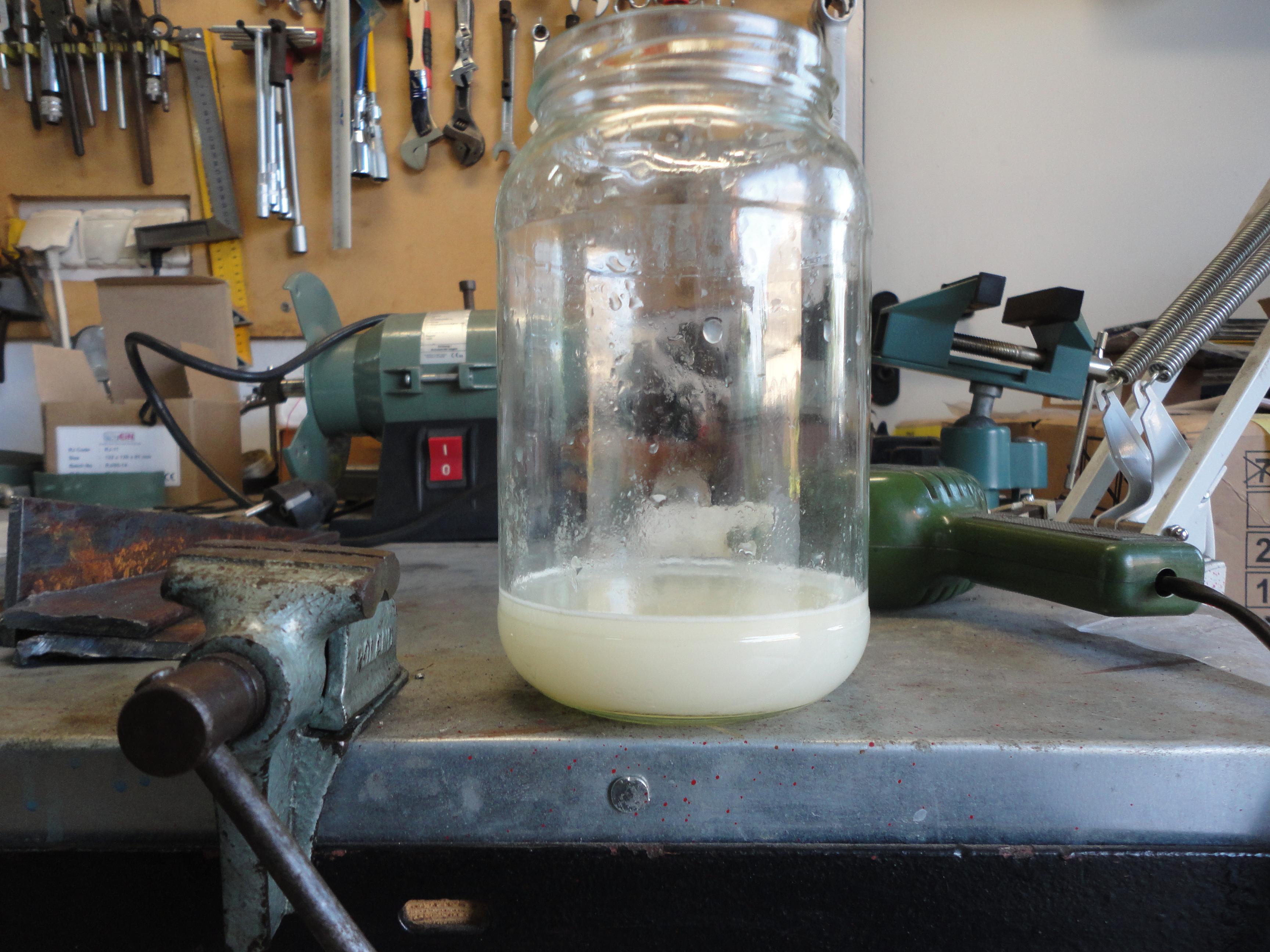

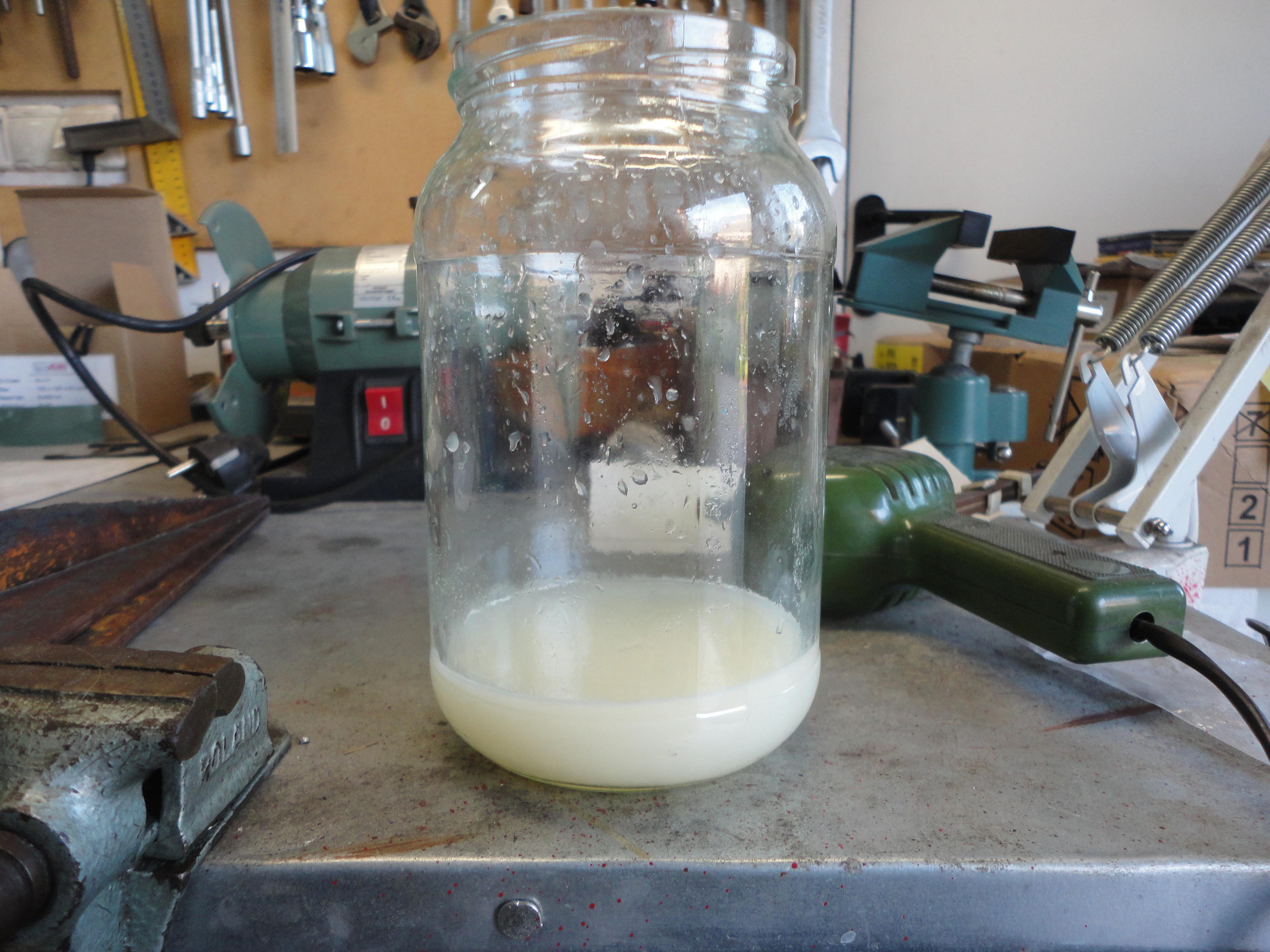

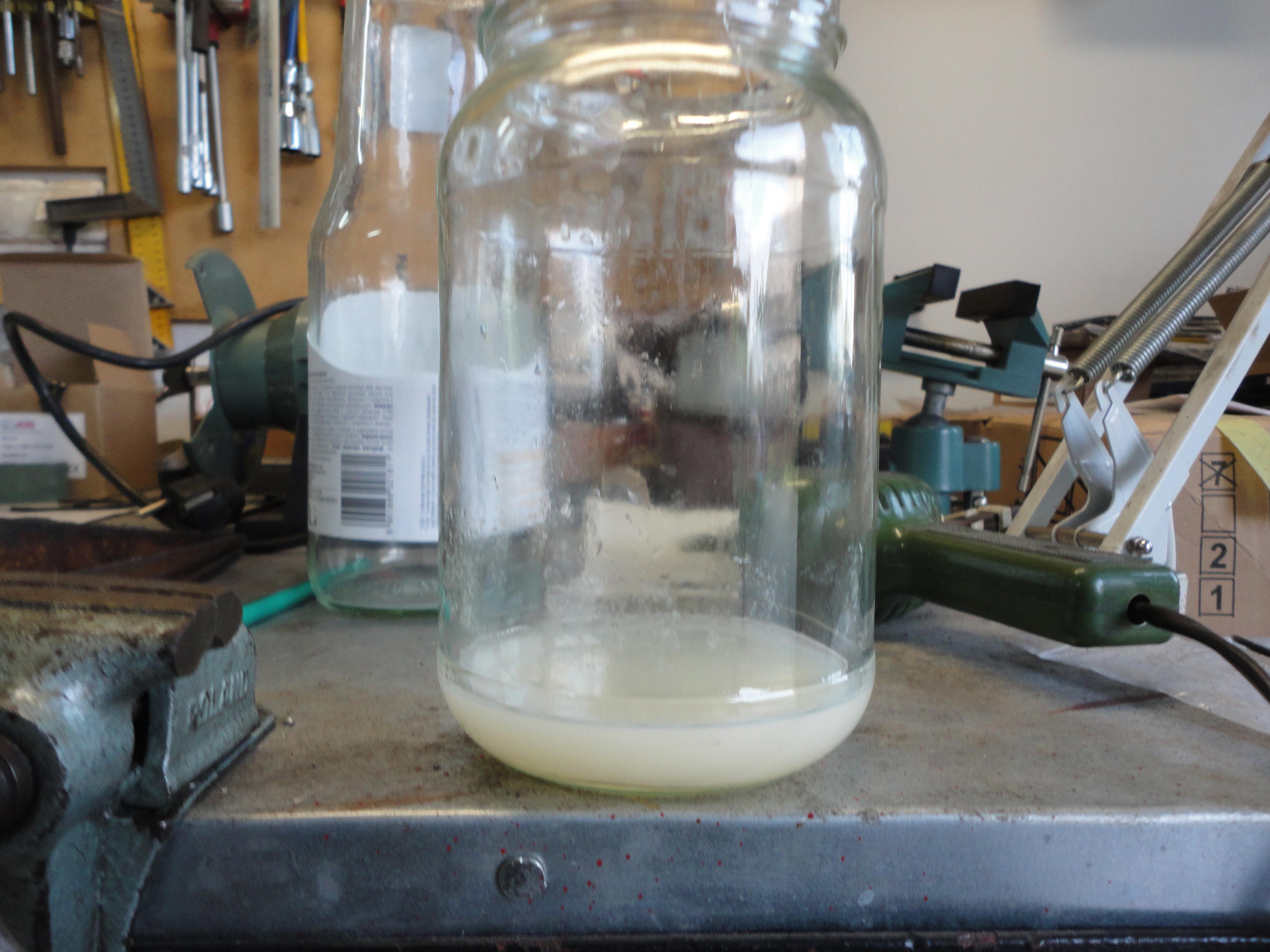

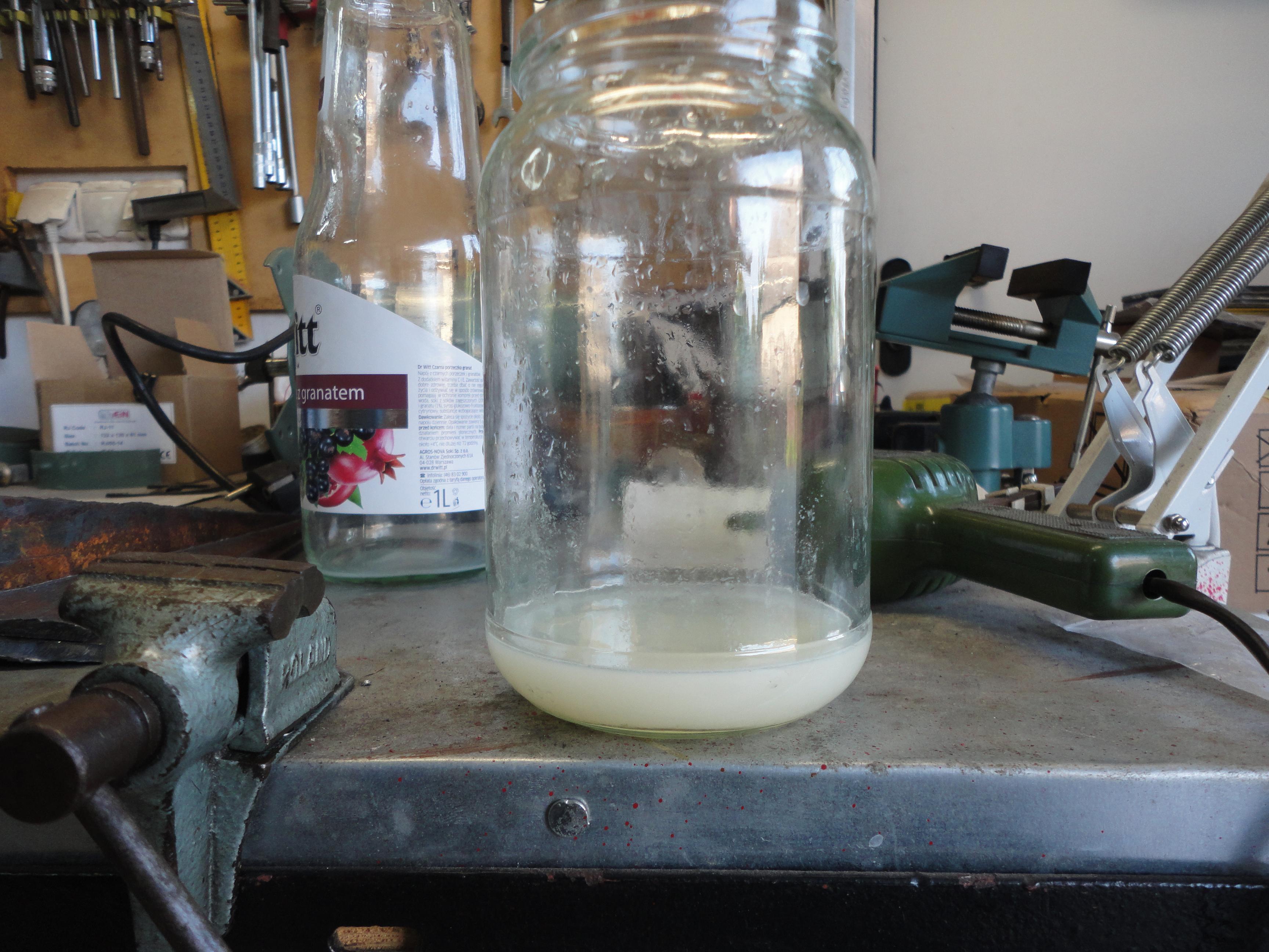

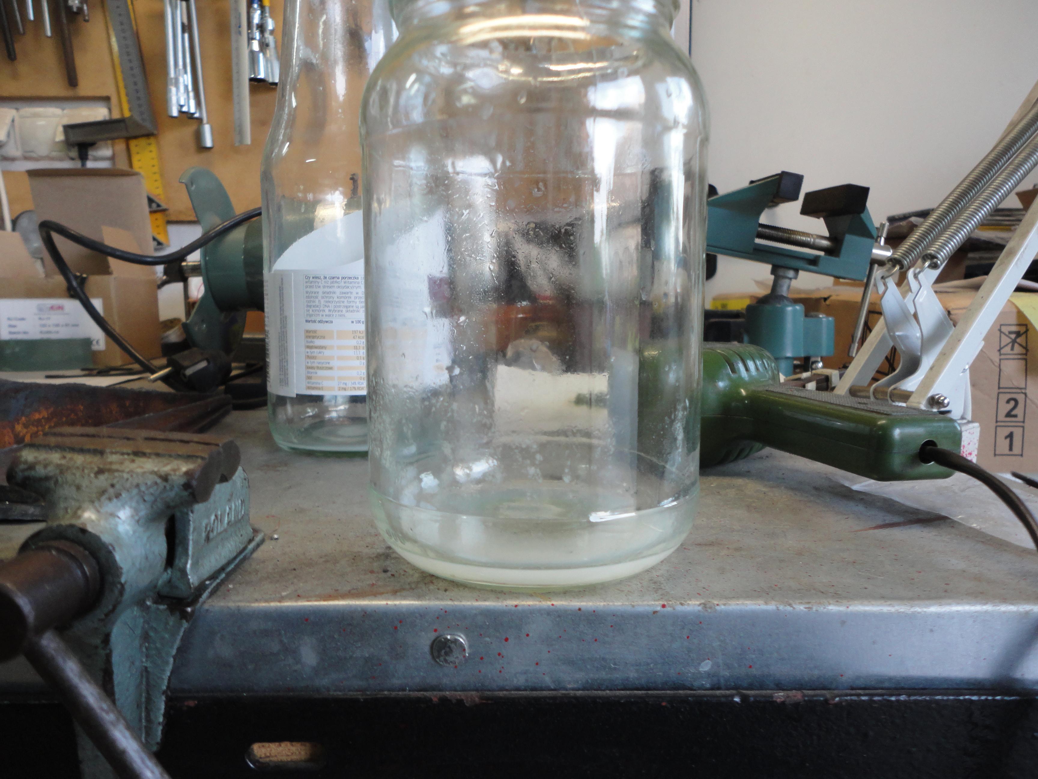

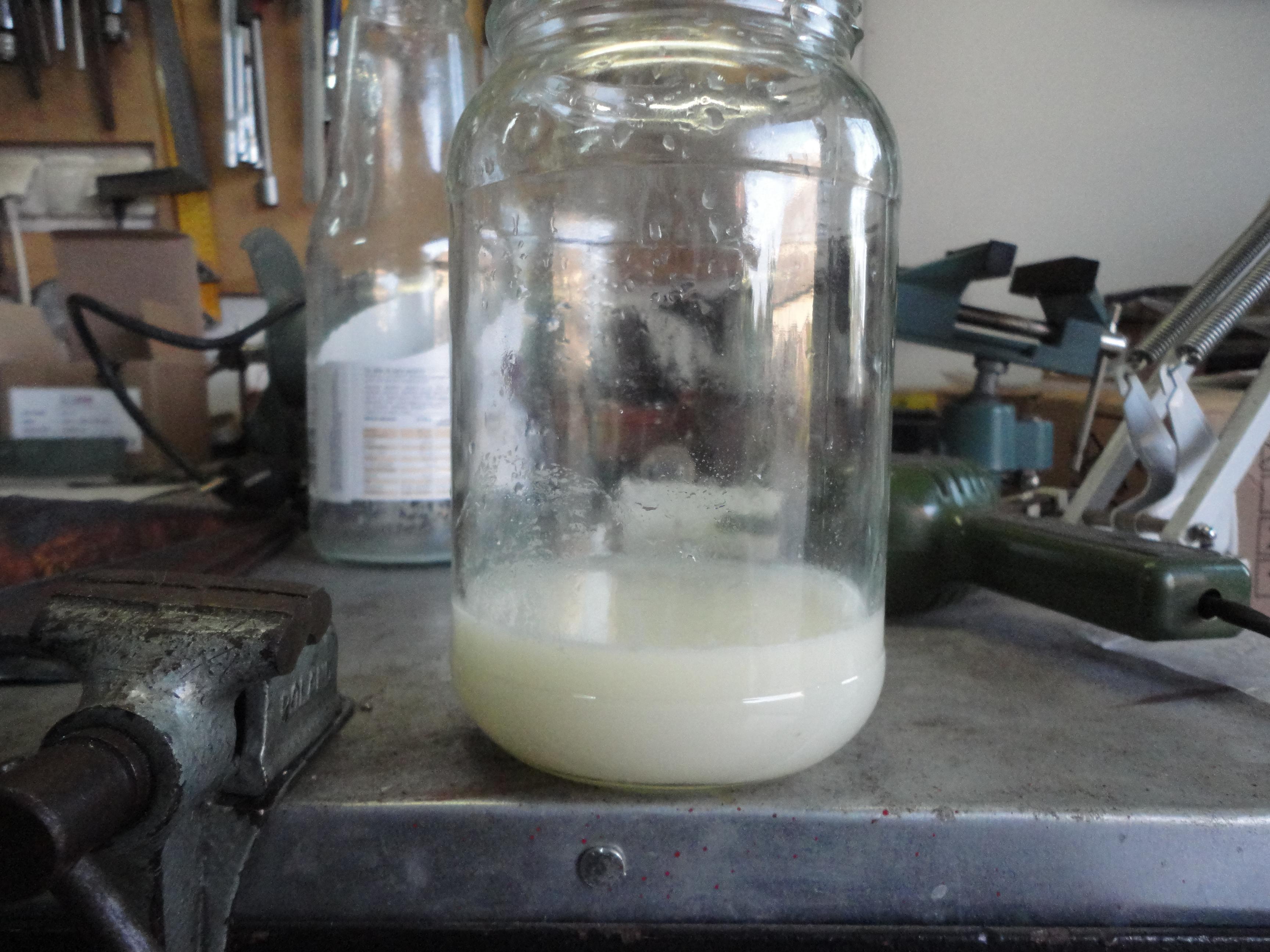

Wyniki testu:noel20 pisze:Mógłbyś kiedyś zmierzyć czas?
A--- kompresor jednocylindrowy 24L (marketowy, histereza: 2,2at))
ustawienia 1,
- bez ograniczenia ciśnienia reduktorem,
- ciśn. max. 9,2 at → ciśn. min. 7at
- czas do załączenia: 1min
- full przepływ chłodziwa, nalało jak widać poniżej (słoik 1L)
ustawienie 2,
- ciśnienie 3at,
- czas do załączenia: 2min 20sek,
- full przepływ, nalało
ustawienie 3,
- ciśnienie ogr. do 2 at
- czas do załączenia: 2min 50sek
ustawienie 4,
- ciśnienie ogr. 1at,
B--- kompresor 2 cyl. 50L ciśn max 9,5at, ciśn. załączenia 7at, (histereza: ~2,5at)
ustawienia 1,
- ciśnienie ogr. 3at,
- czas do załączenia: 1min 50sek,
ustawienie 2,
- ciśnienie: 3at
- czas do złączenia: 2min, 10sek,
- minimalny przepływ, nalało
ustawienie 3,
- ciśnienie 1at,
- czas do załączenia: 3min,
- średni do min. przepływ, nalało
Wnioski:
- ustawienie przepływu cieczy, w przeciwieństwie do ciśnienia reduktora, nie ma prawie żadnego wpływu na czas do załączania się kompresora,
- czas do załączania można by dwukrotnie lub więcej wydłużyć (6-8min) zmieniając histerezę wyłącznika ciśnieniowego (w obu sprężarkach jest taki sam model z podobną histerezą 2,2-2,5at)
- najdłuższy czas do włączenia w obu sprężarkach uzyskano przy ciśnieniu reduktora 1at, niewiele umniejszającym ilość transportowanego czynnika roboczego w porównaniu do wyższych ciśnień, czyli stosowanie 2at i większych jest niecelowe, bo ilość wg mnie spokojnie starczy do chłodzenia. Chyba, że potrzeba maksymalnie.
- tani jednocylindrowy kompresor 24L jest zupełnie wystarczający do typowej, niemasowej roboty.

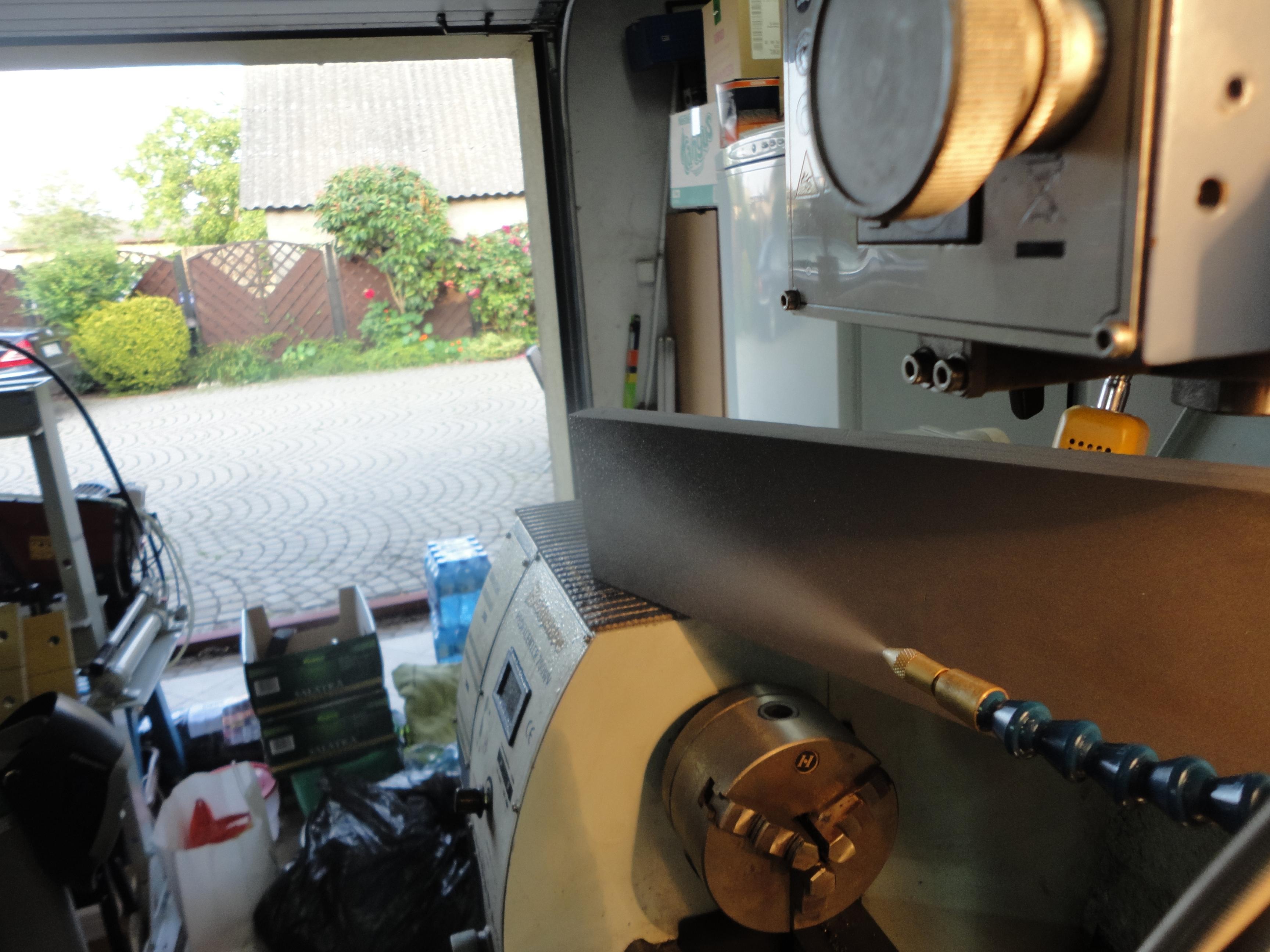

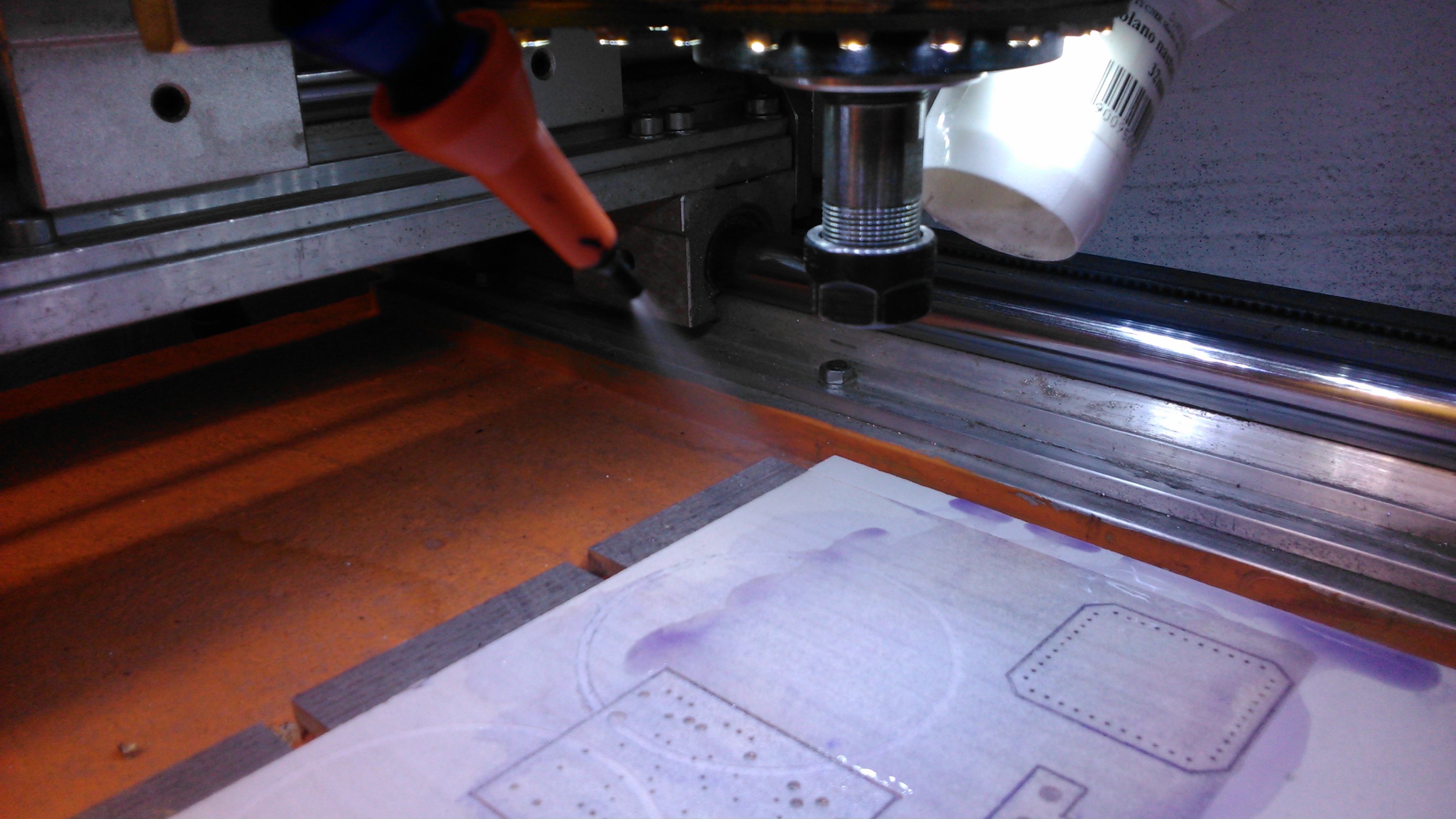

Poniżej zdjęcie strumienia przy ciśnieniu 1at i średnim przepływie czynnika (po chwili cała okolica była zroszona)
Nie robiłem tylko testu przy zmniejszonym przepływie powietrza na wylocie końcówki (jest taka możliwość regulacji w kostce).
Ot, i cały test..

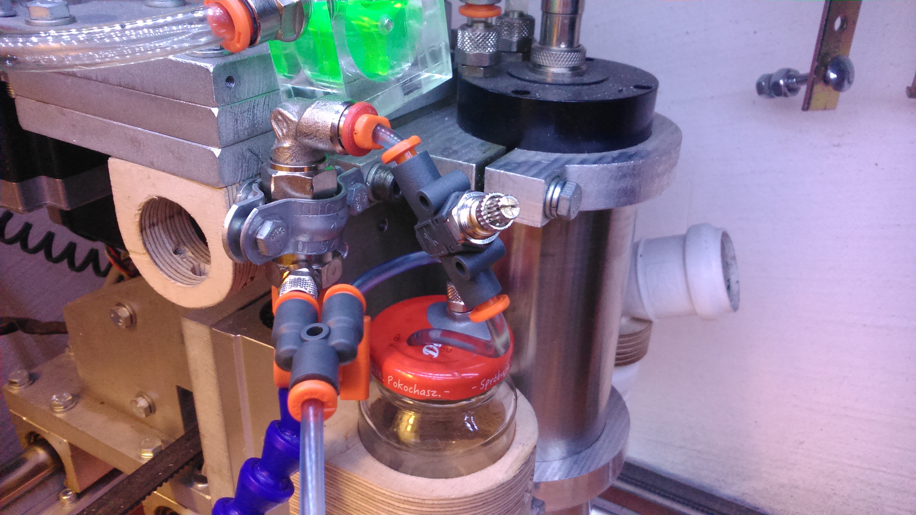

Zmierzyłem właśnie u siebie. Wyszło prawie 5 minut na kompresorze 24L.
Tylko u mnie tak ładnie nie rozpyla. Trzeba by podnieść ciśnienie, bo teraz jest poniżej 1 bar.
A w ogóle to kilka dni temu przerobiłem u siebie ten system. Wyrzuciłem pompkę, a do słoiczka podaję powietrze to samo co do dmuchania. To samo ciśnienie, więc jak zwiększę na dmuchanie to i na ciecz się zwiększa. A do regulacji ilości płynu dałem dławik ręczny. bardzo precyzyjnie można regulować. Zaleta jest taka, że nie potrzeba elektryki i płyn jest równo podawany, bo ta chińska pompka miała raz na około 10 sekund sekundę przerwy.
Tylko trzeba pamiętać, żeby ciśnienia za dużego nie podać, bo słoiczek rozerwie i szkło będzie latać.
Płynu nie zbierałem, bo to zużyty z myjki izopropanol tylko do chłodzenia używany i odparowuje praktycznie natychmiast.
