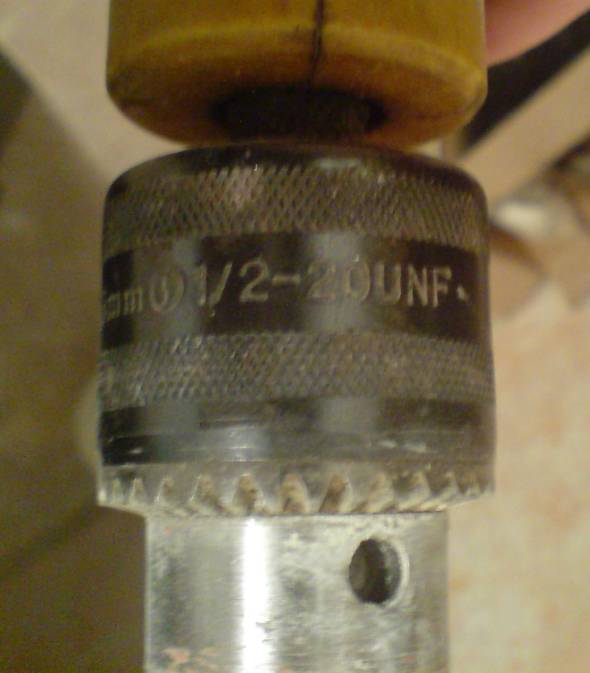

Pytanie jak w temacie. Potrzebuję uchwyt od ręcznej wiertarki, który to jest wkręcany na gwint (a nie na stożek) zamocować w koniku tokarki. Próbowałem kupić trzpień ze stożkiem Morsa 2 z jednej strony i nagwintowany z drugiej tak, że by wkręcić uchwyt. Marzenie ściętej głowy. Po prostu nie ma. Muszę zatoczyć trzpień z jednej strony i naciąć gwint. Kłopot w tym, że nie wiem, jaki. Może ktoś podzieli się wiedzą i podpowie mi, jaką narzynkę kupić do tej operacji.

To nie takie proste bo nie wiesz jaki będziesz miał uchwyt. Polskie uchwyty to gwint 14x1 i one chyba najbardziej popularne . Niemieckie małe to 3/8 cala a może jeszcze ci wpadnie w ręce innego wytwórcy .

Jeśli uchwyt pochodzi z taniej ręcznej wiertarki to jest duże prawdopodobieństwo ze jest tam gwint UNF . Przeważnie jest to opisane na uchwycie . Tak jak na zdjęciu . Czy kupisz taka narzynkę ? Nie wiem . Prawdopodobnie trzeba będzie dotoczyć gwint nożem .

Narzynki 1/2 " UNF widywałem w sprzedaży, rzadko, ale bywają . Sprawdzaj giełdy itp.

strach mnie ogarnia na samą myśl o wykonaniu gwintu do futerka za pomocą narzynki :lol: - strach !
taki gwint musisz zrobić nożem na tokarce - zwracając uwagę na współosiowość gwintu i łożysk ( nie zapominając o powierzchni o którą oprze się futerko ) .
gwint to 1/2" /20zw/" i narzynką można jedynie poprawić delikatnie zarys gwintu .
chyba że ma to być do wiertarki na korbkę :lol: ( a i to wątpię ) . pozdrawiam !

tylko nożem ! mocowanie trzpienia w kłach, lub w stożku wrzeciona (tulejki redukcyjne), a narzynka to tylko jako sprawdzian, gwint na trzpieniu musi być krótszy niż gwint w otworze uchwytu wiertarskiego, i jak zaznaczył kol pukury powierzchnia oporowa na trzpieniu

Dzięki za informację odnośnie gwintu. Co do reszty to całkowicie z Tobą się zgadzam. Narzynki chcę użyć jedynie do wygładzenia gwintu.
