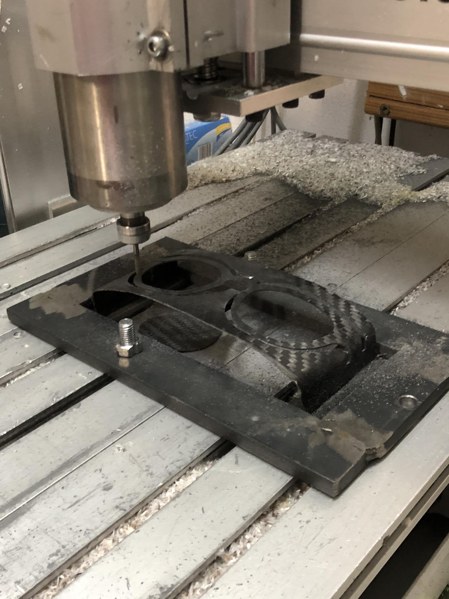

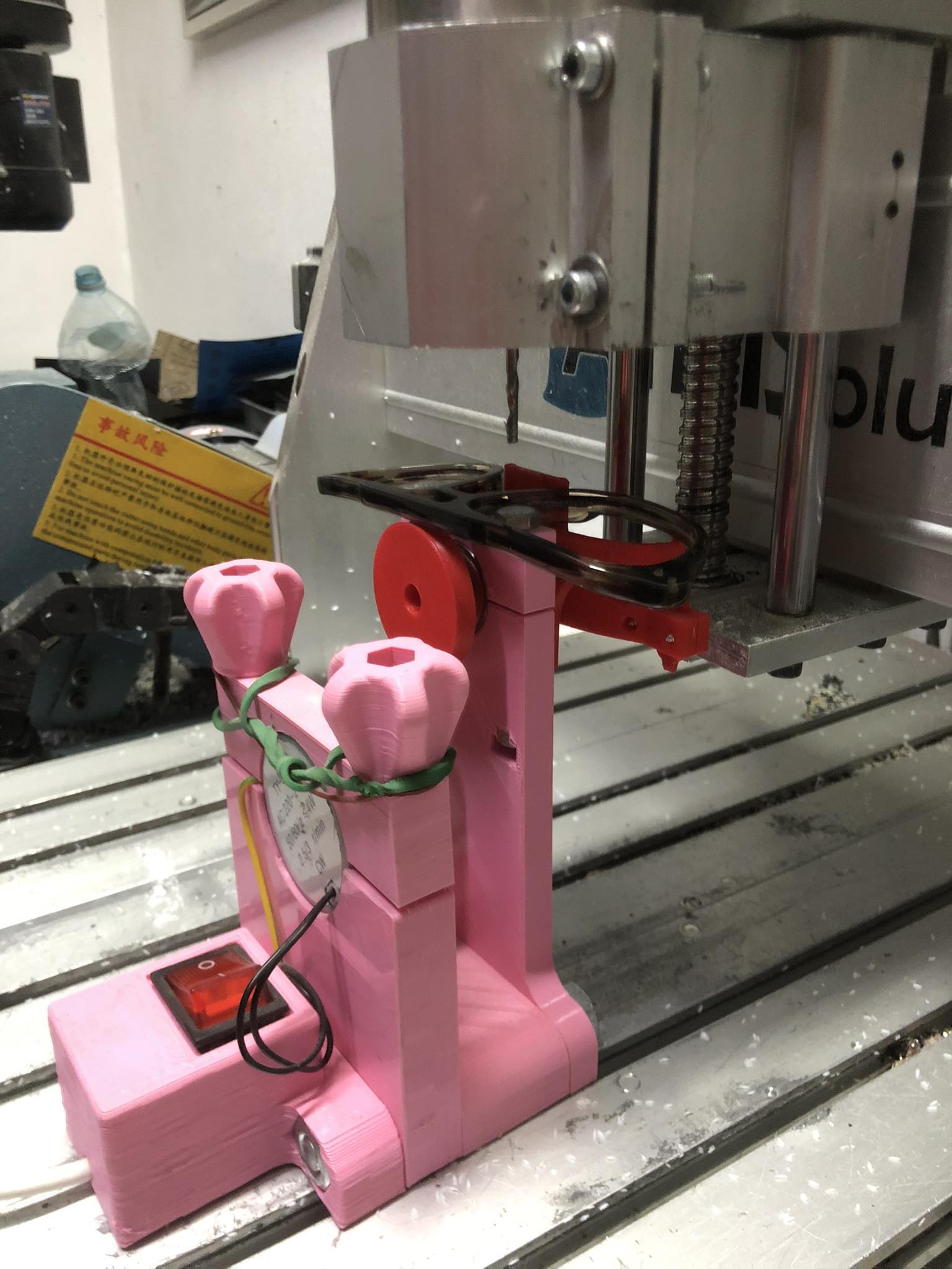

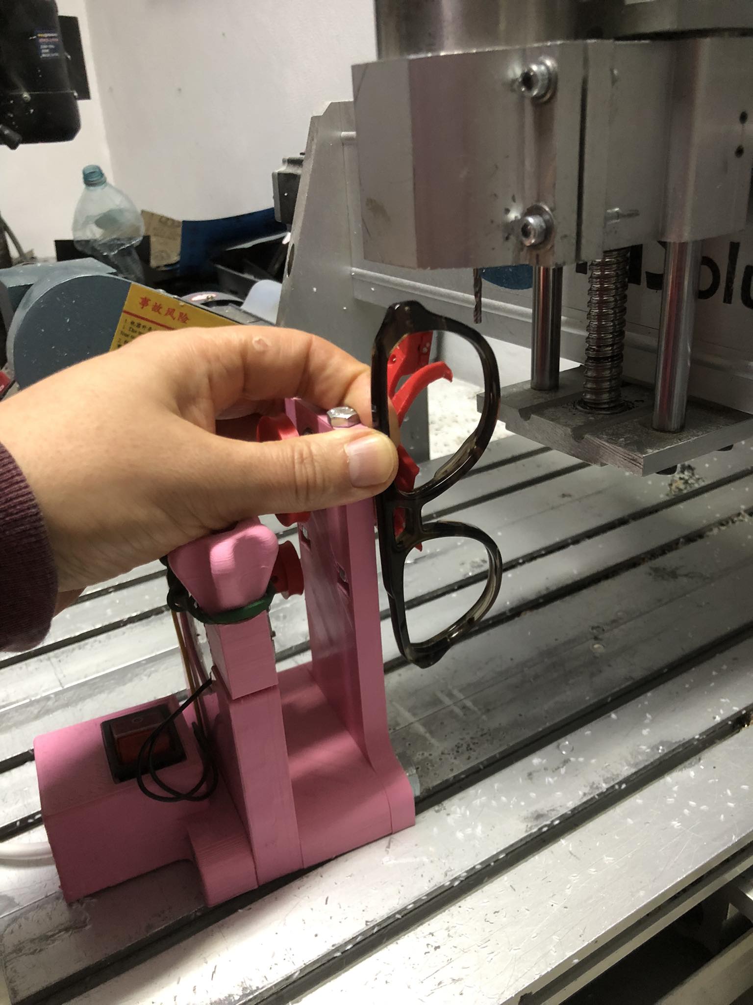

Drodzy forumowicze a mam nadzieję znawcy maszyn !
zajmuję się małą produkcją okularów, frezuję je w zasadzie z płaskiej formatki lub bardzo lekko profilowanej,robię to długim frezem nie uwzględniając w ogóle profilu wygięcia, robię to w Artcam express a potem Mach3. Chciałbym zrobić nowe okulary z bardziej zagiętego materiału, okulary mają być zagięte jakby do skroni ( rysunek 1 )
i teraz pytanie, czy dodając taką oś jak z załącznika(zdjęcie oś 3) będę w stanie to zrobić ? generalnie wyglądałoby to jak na zdjęciu oś 1, ioś 2.
Prześwit w brami to 19 cm, więc spokojnie zmieści się oprawka nawet z mocowaniem . mam sterownik na 4 osie, programy do zaprojektowania to Rhinoceros 4.0, do frezowania MACh 3, czy uważacie, że to się może udać ?
Jaki program powinien to obsłużyć? Jest jakaś opcja darmowa ? i Czy jest to naprawdę aż tak trudne ? ( bo pojawiają się takie opinie.
Jest też opcja dorobienia stolika uchylnego który obrócę ręcznie i trochę ''oszukam '' program i to wyfrezuję. Jednak szczerze wolałbym zrobić to profesjonalnie za pomocą 4 osi, pytanie jaki będzie to koszt ? 4 oś jest w PL do kupienia za 1050 zł + program ?

Szukasz uniwersalnego narzędzia do niszowego zastosowania...
Nawet jeśli znajdziesz rozwiązanie "klik, klik, bzyk, bzyk i gotowe", to jak poznasz jego cenę, to Cię wyczyści...
Tanio i w miarę prosto to można zrobić tak jak piszesz, tylko nic ręcznie.
Czwartej osi możesz użyć jak podzielnicy, czyli ciąć tak jak dotychczas, tylko program podzielić na trzy czy pięć ustawień detalu.
Tak naprawdę to trzeba napisać osobne programy i połączyć je przeplatając obrotem osi.
Ponieważ g-kod jest czytelny dla człowieka, to wcale nie jest to takie trudne, a jak nabierzesz wprawy, to i nie będzie męczące.
Alternatywą jest comiesięczne płacenie grubej kasy za coś, co zostało zaprojektowane do innych zastosowań, więc może co jakiś czas sprawiać przykre niespodzianki.
Jeżeli masz pod ręką jakiś silnik krokowy ze sterownikiem (do czwartej osi i tak sterownik musisz dokupić osobno), to możesz dla prób dorobić jakieś mocowanie na oś (choćby i wydruk 3d) i popróbować na jakimś styrodurze czy innej piance.
Sam silnik bez przekładni może nie dać rady z tym materiałem co go używasz do wyrobu, ale z drugiej strony to i tak tego materiału byłoby szkoda na próby, więc testy na styrodurze mają sens. ten materiał ładnie obrabia się skrawaniem, a z grubsza można go ciąć gorącym drutem (nawet ręcznie na jakimś szablonie, zdolni ludzie robią tak prawdziwe cuda).
Przemyśl to sobie na spokojnie, zanim wywalisz kupę kasy i zaczniesz zasypywać Forum kolejnymi pytaniami...

Czyli raczej droga, kombinowanie krok kroku :) raczej tak zrobię, będzie platforma obrotowa w druku 3d
