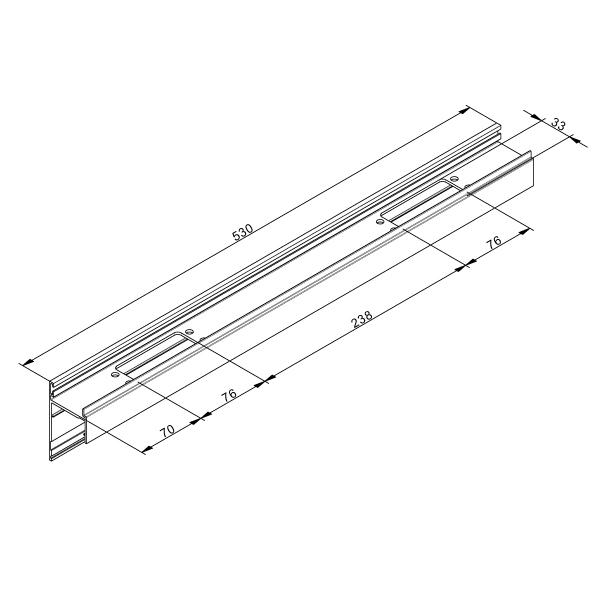

Proszę o pomoc w doborze frezarko wiertarki stołowej. Zależy mi na niskiej cenie maszyny do 3 tys max. Maszynka będzie pracować tylko w aluminium o grubości do 3 mm. Maszyna do pracy raczej sporadycznej. Dorzucam fotkę materiału z opisem, gabarytami i zadaniem co ma wykonać maszyna.
Co kupić ???
Proszę o szybką odpowiedź, sprzęt potrzebny jest mi na wczoraj.
Co kupić ???

do tej kwoty to chyba najlepiej Zosia https://www.cnc.info.pl/topics80/frezar ... t21199.htm jak trafisz to za ok 1000zł kupisz. frezowanie na 2 mocowania bo raczej do 3k zł to nie kupisz nic z takim przejazdem

ta z linku to Zosia tylko może trochę bardziej dopieszczona więc do frezowania szczególnie w alu. tu możesz zobaczyć małą cześć tego co na zośce robiłem w stali dla wygody możesz sobie zainstalować liniały elektroniczne od odczytu pozycji - bardzo przydatne

no właśnie napisałem że jest to to samo co wspomniana wcześniej Zosia tylko w wersji bardzie dopieszczonej wiec się nadaje.piotrek1002 pisze:okk Ale nadal niewiem co kupić > ?
Co myślicie o tym sprzęcie ?
http://allegro.pl/frezark...3103879390.html
wiertarka i imadło to raczej gorsze rozwiązanie bo jak będziesz mocował narzędzie w wiertarce ( pod wpływem drgań wyleci ci uchwyt ze stożka ) a ta frezarka z linku ma szpilkę która dociąga narzędzie i zapobiega wypadaniu
