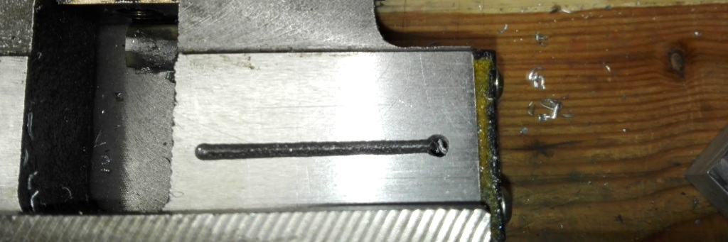

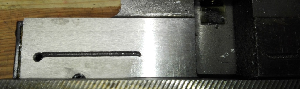

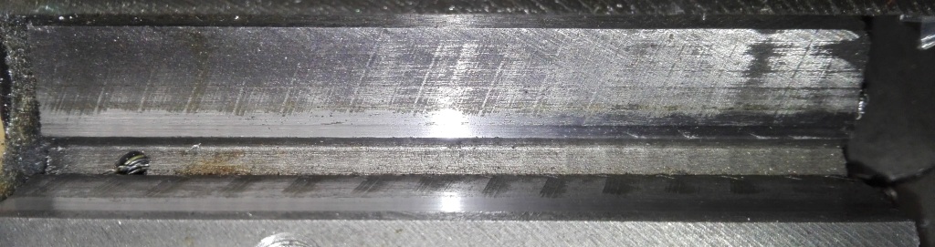

Hmm nie wiem, czy trochę nie robię offtopu, ale widziałem wczoraj też inny film kolegi, o bernardo dla "najbardziej wymagających". Jak zobaczyłem ten support to się zdziwiłem aż. U mnie wygląda to tak:
Obrazek Obrazek Obrazek
Płaska powierzchnia jest praktycznie idealnie równa, zarysowania to raczej wina moja i zużytych zgarniaczy wiórów. Nie sprawdzę niestety tuszem, bo go nie mam, ale powierzchnia wygląda, jakby była szlifowana.
Po drugiej stronie jest trochę gorzej (wizualnie znacznie), ale jak się przejedzie palcem to ledwie wyczuwalne są nierówności.
To w tytanie550 kupionym z 3000zł kilka lat temu. Jak czytałem te tematy o dramatycznym stanie tokarek to się trochę dziwiłem, ale zaczynam mieć wątpliwości :P Czyżbym dobrze trafił na loterii?
adam Fx
Posty: 5591
Lokalizacja: Gliwice
Re: Jaką tokarkę kupić? - Video Poradnik
Post napisał: adam Fx » 17 wrz 2018, 17:28
tylko pogratulować szczęścia :)
jak widać jak się trafi tak się ma
