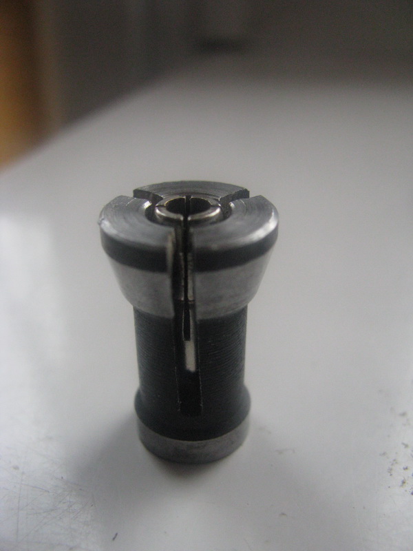

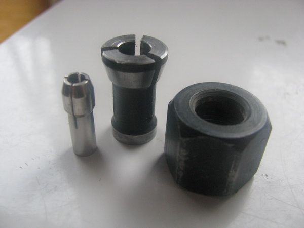

Miał może ktoś doczynienia z takim systemem tulejek. Ta firma nie ma swojej strony internetowej, nie mam żadnych papierów. Wystarczyłoby jakieś oznaczenie żebym wiedział gdzie szukać. Ta mniejsza to fi 3mm , większa 6mm, a potrzebuje jeszcze 8 mm.
[ Dodano: 2010-04-02, 20:40 ]
Dowiedziałem się właśnie od poprzedniego właściciela, że ta mała tulejka nie wchodzi w skład systemu ;) Tak Czy inaczej ta większa nie przypomina żadnej z allegro, i nie wiem gdzie jej szukać...

Takie same ma Bosch a i w Fermie są podobne (trochę dłuższe ale też pasują) , pewnie sporo z bezfirmowych też takich używa.

grzyb pisze:Takie same ma Bosch a i w Fermie są podobne (trochę dłuższe ale też pasują) , pewnie sporo z bezfirmowych też takich używa.
Wielkie dzięki :smile:

AEG też tak wyglądają
Szukałem i nic poniżej 6 mm nie znalazłem :(

Ta mniejsza jest od dremelka. Wchodzi idealnie w większą i masz 3 mm :)

Chyba by spasowały są dostępne 8mm , hm są też 3mm :twisted:

Dzięki. Gdzie je można dostać?

Znalazłem w Polsce, podaje dla potomnych ;)
tuleje, tulejki zaciskowe do AEG, Ferm, Bosch
http://www.luminar.pl/index.php?cPath=8 ... 942&page=4
http://www.narzedziowy.pl/index.php?cPath=853_826_1090

Pojawiły się na trzpień 3mm (o ile to jest 3mm a nie 1/8") bo przy tym rodzaju tuleji ciężko będzie zamocować trzpień o większej średnicy niż nominał.
Redukcje porobiłem sobie bo przy tych "wrzecionach" najbardziej jest jednak przydatne 1/8".
