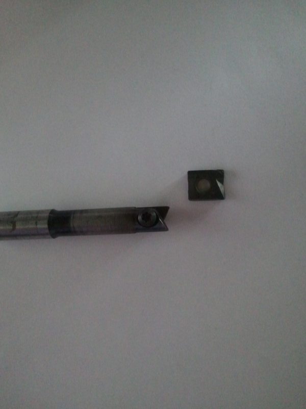

Mam dwa frezy ale nie wiem jakie idą do nich płytki.
1.pierwsza fotka płytka ma wymiary:11,5-12mm x 14mm

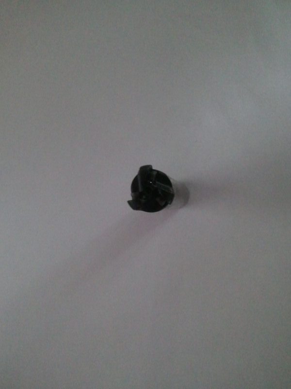

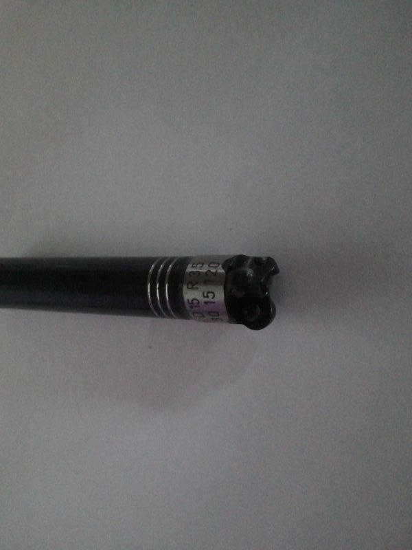

2.druga i trzecia fotka to frez do którego nie mam żadnych płytek,są tam 3 płytki okrągłe b.małe średnica myślę ok.6mm
Jeśli ktoś możne rozszyfrować jakie to płytki będę wdzięczny za pomoc.

Post napisał: yago44 » 10 cze 2012, 17:38
http://www.baildonit.pl/index.php/firma/
sprawdz tutaj.jeśli to jest fi 6 mm to może być RCMT 0602 MO
tylko ze to jest do toczenia.w/g tego katalogu do frezowania są plytki RPHT 0803MOT ale one maja średnice 8 mm

Frez z 1 fotki: GWV 12 150 12 RZ WKH
Frez z 2 fotki: Polkom D 15 R 3.5 B. Nr.30 15 120
