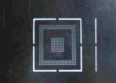

Jestem tu nowy i trochę ciężko się mi odnaleźć. Chciałbym zadać pytanie i nie bardzo wiem jaki dział zaatakować. Padło na obróbkę metali - proszę o wyrozumiałość i pokierowanie w którą stronę pójść jeżeli źle trafiłem.
Szukam informacji na temat wykonywania sit ze stali nierdzewnej. Takich jak na załączonych obrazkach. Pytałem sie "na mieście" i każdy kręci nosem że sprawa skomplikowana i nie ma czym zrobić. Blacha nierdzewna 0,1 - 0,2mm - w niej trzeba powycinać wg zadanego wzoru dziurki o średnicy od 0,1mm do 0,8 mm wg zadanego rastra (też w granicach podobnych do otworków). Sitko/blaszka np wymiar 5cm x 5cm a w środku w pionie i poziomie (prawdopodobnie też po skosie) przykładowo 500 otworów i więcej.
Czy mógłby ktoś podpowiedzieć jaką technologią to jest wykonywane ? Muszę szukać po ogłoszeniach i nie wiem jakiego słowa klucza użyć, żeby znaleźć firme posiadającą odpowiednie urządzenie. Zdecydowana większość osób mówiła żebym szukał kogoś z obrabiarką plazmową lub wycinaniem wodnym.

To jest typowy szablon do nakładania lutowia w postaci pasty. Wykonuje się go techniką fototrawienia. Pytaj w firmach trudniących się produkcją i montażem obwodów PCB.

Czy fototrawienie nadaje się też do stali nierdzewnej ? To, że do obwodów miedzianych to wiem ale czy nierdzewka tez się podda procesowi to juz pewności nie mam.

Jak na mój gust to najszybciej, najłatwiej i najtaniej laserem ...

Byłem w jednej firmie co ma kilka laserów i wykonuje grawerowanie laserem na różnych materiałach, cięcie drewna i plastików - niestety rozłożyli ręce - chyba sprzęt mają o niewystarczającej mocy. No i ponoć widać palenie laserem na metalu. Mam kilka sit już wykonanych i wyglądają idealnie jak wyjęte z formy, niestety nie wiem jak są zrobione.

mam znajomego który zakupił laser do grawerowania szyldów - chwalił się że dokładność tego jest znakomita i może przepalać blachę do 0,5 mm z dokładnością do 0,01
czy to prawda - nie wiem -nie sprawdzałem ale może tędy idź
spróbuj ...... co ci szkodzi
myślę że przemyslowe lasery nie mają malej mocy a wręcz przeciwnie za dużo
przy tak cienkiej blaszce z pewnością jest to dłubanina i nikomu się nie chce dostrajać lasera aby materiał się nie wyginal i ile za to może skasowac ?

jesli o mnie chodzi to moim zdaniem najprosciej bedzie wyciac na wodzie. U nas w firmie maszyna ma dokladnosc wycinania do 0.05 mm Wystarczy ze wyslesz rysunek w formacie dwg. na maila do firmy ktora swiadczy takie uslugi wycinania woda i napewno bede mogli Ci odrazu nawet cene podac. Przezbrajac maszyny nie trzeba wkladasz tylko blaszke bazujesz sie i wycinasz;) Musze jednak uprzedzic ze nei jest to tania technologia 1 motogodzina kosztuje ok 300 zl

no dobra ale czy woda wytnie otwory srednicy 0,1-0,8 ?
z tego co widziałem to woda jednak ma większą średnicę strumienia -może się myle -nie przyglądałem się

takie rzeczy zlecamy firmie ktora wycina to na laserze w poniedzialek zapytam sie jak nazywa sie ta firma
