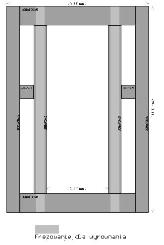

Żeby było o czym mowić konkretnie to wydumałem sobie coś takiego - z jedną różnicą ze wymienię te wstawki na górze i dole 100x100 na wszytkie identyczne czyli 100x70
Jakieś sugestie?

Post napisał: kamar » 28 sty 2011, 21:48
Tak na szybko to jeżeli stół ma miec szerokość równą szerokośći między zewętrznymi profilami , to rozstaw pod prowadnice za szeroki.
Optymalnie dzielisz szerokość stolu na trzy i tam dajesz prowadnice.

Post napisał: FDSA » 28 sty 2011, 22:07
Podzieliłem na 4... brama z racji moich możliwości wykonawczych będzie kręcona do boków profilu tak wiec stolik będzie miał szerokość równą całej ramie (minus jakiś tam luz centymetra).
